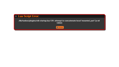

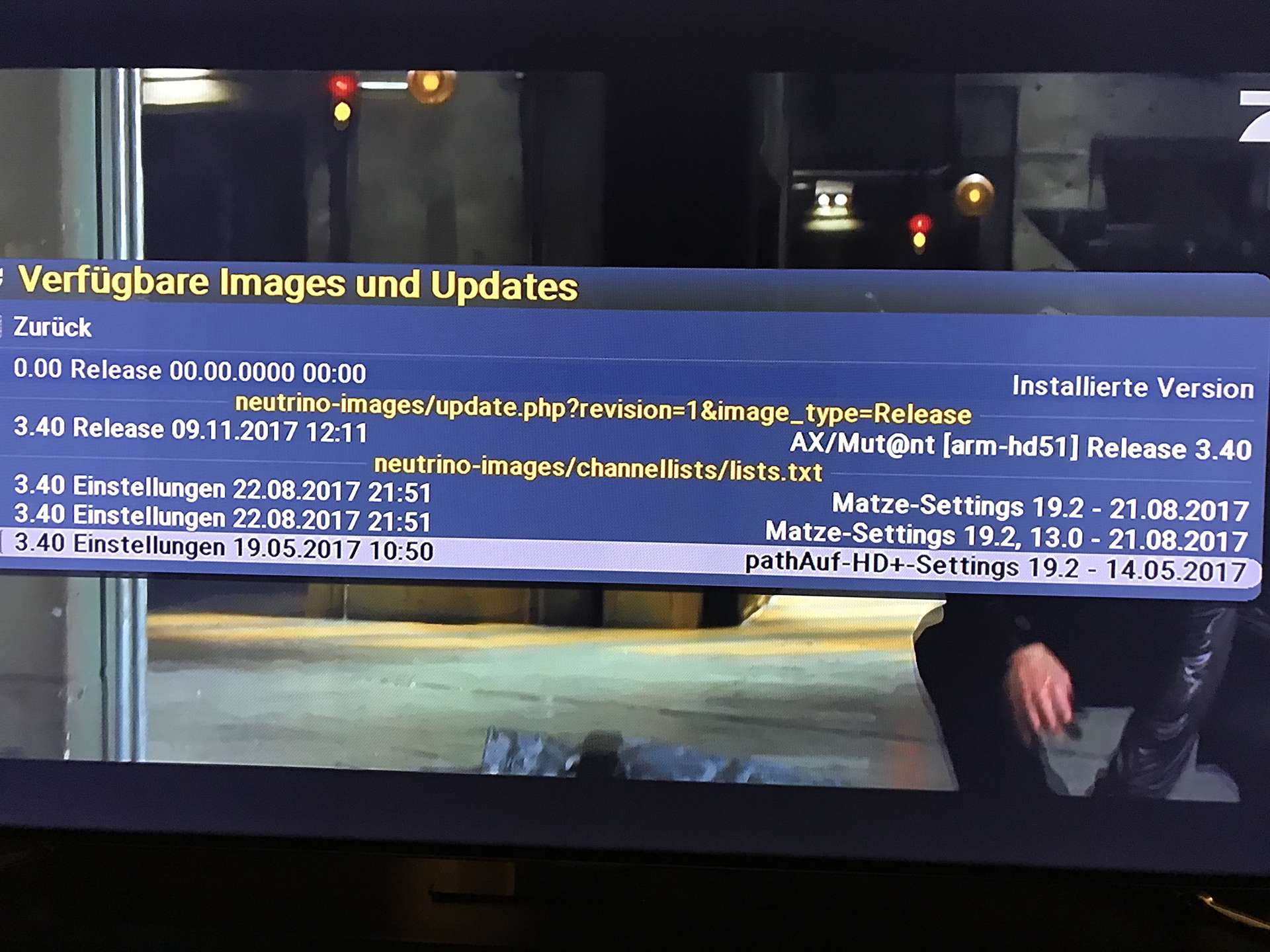

Zweite Merkwürdigkeit.. die Versionsanzeige beim Online-Update.
Beiträge: 1677
Has thanked: 22 times
Re: Multiboot Problem
dann ist das Geheimnis ja schon gelüftet, wenigstens teilweise.

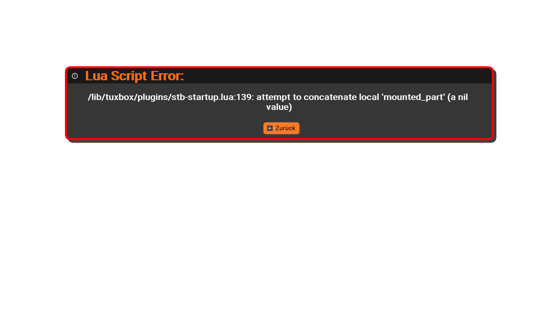

Du hast nur STARTUP (also was beim Booten ausgewertet wird) und STARTUP_4 (vermutlich nichtmal benutzt, du hast vermutlich nix in Bank 4?), ansonsten nur noch 3 Dateien: openatv (für Bank1?), neutrino (für Bank2?) und openhdf (für Bank3?).
Das stb-startup.lua aus Menu->Einstellungen kopiert aber einfach nur stumpf STARTUP_x zu STARTUP, wobei x die gewünschte Bank darstellt. Da diese Dateien bei dir garnicht vorhanden sind, klappt das natürlich nicht, und es startet immerwieder die "Neutrino"-Bank. Falls du spasseshalber mal Bank 4 wählen würdest, müsste das klappen, aber da da nix zu booten ist, müsstest du wieder mit Holzhammermethode zu Bank 1 booten müssen... ;)
Nun stellt sich aber die Frage: warum weicht das bei dir ab, hat sich da bei neueren (Enigma-)Images was am Namensschema geändert? Weiss da jemand was genaueres???

Jemand noch eine Idee wegen der Versionsanzeige beim Onlineupdate?

wenn ich aus NI Image auf bank 1 will( Rote Taste/Partition1) bootet er immer wieder NI Image,
das ist auch wenn ich grün, gelb oder blau wähle.
Muss dann Strom ziehen, warten bis flashing erscheint, dannach kommt no Partition und lange danach bootet Bank1
  • BP
    boot emmcflash0.kernel3 'brcm_cma=440M@328M brcm_cma=192M@768M root=/dev/mmcblk0p7 rw rootwait hd51_4.boxmode=1'
    Open
    boot emmcflash0.kernel2 'brcm_cma=440M@328M brcm_cma=192M@768M root=/dev/mmcblk0p5 rw rootwait hd51_4.boxmode=1'
    STARTUP
    boot emmcflash0.kernel4 'brcm_cma=440M@328M brcm_cma=192M@768M root=/dev/mmcblk0p9 rw rootwait hd51_4.boxmode=1'
    OpenATV 6.3
    boot emmcflash0.kernel1 'brcm_cma=440M@328M brcm_cma=192M@768M root=/dev/mmcblk0p3 rw rootwait hd51_4.boxmode=1'
    Neutrino N3.60
Wie kann ich das Problem no Partition lösen, wobei ich OpenATV 6.3 mit Stromtaste halten geflasht habe und im Image heraus die anderen Bänke geflasht habe.

Das sieht ja ziemlich verworren aus. Geht schon damit los, daß NI bzw Neutrino nichts mit der Umbenennung der Dateien im Bootordner anfangen kann.
Richtigerweise müßten die Dateien so heißen:
STARTUP
STARTUP_1
STARTUP_2
STARTUP_3
STARTUP_4
wobei STARTUP eine Kopie der Datei des Images ist, welches gestartet werden soll.
Der Inhalt der Dateien muß sich auf den Dateinamen beziehen, also für STARTUP_1:
für STARTUP_2:
für STARTUP_3:
für STARTUP_4:
Achte auf die fettgedruckten Textstellen.

Ich habe aktuell die Partition 4, in welcher noch kein Image ist/war (also nach dem Emergency-Flash bisher nur die Partitionen 1-3 verwendet), diese kann nicht als Bootpartition angegeben werden (was gut ist, die Box kann dann ja garnicht booten!), es gibt einen Lua-Error (s.u.).
Schlimmer ist aber: meine aktuelle Startpartition ist die 3, wenn ich jetzt im Plugin umstelle auf 1 oder 2, und den Reboot verneine, komme ich nicht wieder zurück auf die 3, es gibt denselben Lua-Error wie oben!
Hinweis: im Telnet ein cat /proc/mounts (vgl. Zeile 137 im Plugin) ergibt (ausser dem Rest) nur :
/dev/mmcblk0p5 /mnt/mmcblk0p5 ext4 rw,relatime,data=ordered 0 0
/dev/mmcblk0p3 /mnt/mmcblk0p3 ext4 rw,relatime,data=ordered 0 0
Ich nehme an, das sind die interessanten Zeilen, also (zumindest im NI) wird die aktuelle Partition nicht nach /dev/* gemountet? Die 4. Partition (s.o.) ja sowieso nicht, klar.
Hast du ne Idee, wie man das fixen kann?
edit: ich kann dir auch ein echtes serielles Bootlog bieten, falls gewünscht.
