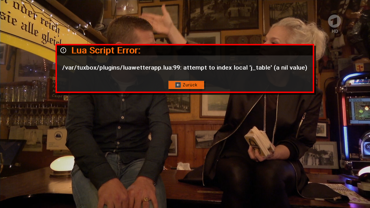

Habe die Tage durch Zufall festgestellt, das das Lua Wetter App Plug In nicht mehr funzt
Kann das jemand bestätigen....
- Beiträge: 673
- Box: Tank, Zee², Link
Re: Lua Wetter App
kann ich bestätigen
Invalid API key. Please see http://openweathermap.org/faq#error401 for more nfo

Wenn ich in der luawetterapp.conf die PLZ eintrage, habe ich denselben Fehler wie ncsf.
Trage ich dort den Städtenamen ein, gehts. Eventuell wird die Eingabe von der PLZ nicht mehr unterstützt?

Hallo , habe seit einer Woche auch diese Error-Anzeige bei der Lua Wetter App , manchmal , nach neuer Installation der heruntergeladenen App von DBox2World , klappt es kurz , am nächsten Tag wieder nicht .
Denke , es liegt evtl. doch am Apikey ...

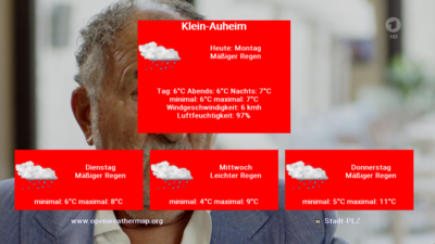

Okay , is ja richtig , der Apikey ist okay , habe alles neu gemacht ( die lua wetter conf habe ich vorher gelöscht und dann neue App per FTP ) ...
danach nur Städtename eingeben ( keinePLZ ! ) , dann geht es wieder ...
edit hat bei der Trinity und der Zee² sofort geklappt ...

So hab jetzt mal in der luawetterapp.conf den Städtenamen "Hanau" abgeändert zu "Klein-Auheim" und per ftp wieder nach var/tuxbox/config und jetzt funzt es wieder....
Mal sehen wie lange.....

Hallo , im letzten Nightly 4.10.34.349 ist ein Fehler in der Lua Wetter App aufgetreten , habe dann aus dem vorletzten Nightly die passende luawetterapp.lua nach var/tuxbox/plugins per FTP verschoben und alles funktioniert wieder wie vorher ...
anbei die passende luawetterapp.lua ( bitte Dateiattribut auf 755 stellen ) Grüsse - imi8mm

Hatte das nicht mehr auf dem Schirm ...
Bei dem Kopieren nach " var/ usw. " hätte mir das eigentlich schon auffallen müssen ...
Die Error-Anzeige war bekannt und daher hatte ich sie auch nicht gespeichert ...
Heute , nachdem ich das neueste Nightly 4.10.34.350 geflasht hatte , kam keine Error-Anzeige , so war ich es immer gewohnt .
Egal , jetzt weiß ich ja Bescheid ...
