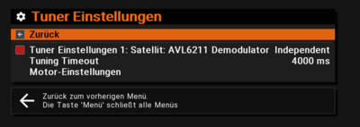

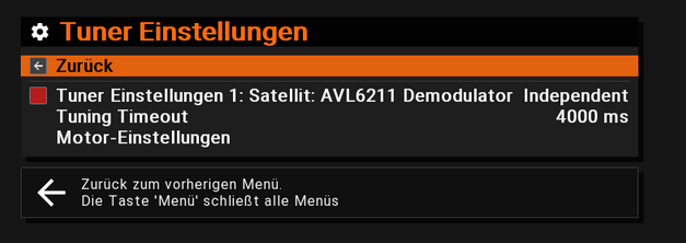

Meine Frau hat mir zu Weihnachten eine Zee2 2 x Sat geschenkt.
Leider zeigt diese unter Tunereintellungen nur einen Tuner an und dieser steht auf Independet.
Der zweite Tuner wird garnicht angezeigt.
Wenn ich das Sat-Kabel in LNB 1 einstecke und einen Sendersuchlauf starte werden auch keine Sender gefunden.
Das gleiche gilt auch für LNB 2.
Mache ich irgendwas falsch oder ist die Box defekt?
Schonmal vielen Dank für eure Hilfe.

Was für ein Tuner wird denn da angezeigt? Die Zee² hatte ja Zwei Tuner unterschiedlicher Hersteller verbaut
Eventuell mal einen screenshot?

Re: Coolstream Zee2 Tuner Einstellungen
Guten Morgen.
Hab die Zee² grade zwar nicht angeklemmt, bin mir aber zu 99,9 % sicher, das Tuner 1 ein Entropic ist und der AVL der Zweite Tuner.
kann nur ein Hardware defekt vorliegen. Zurück mit dem Teil.

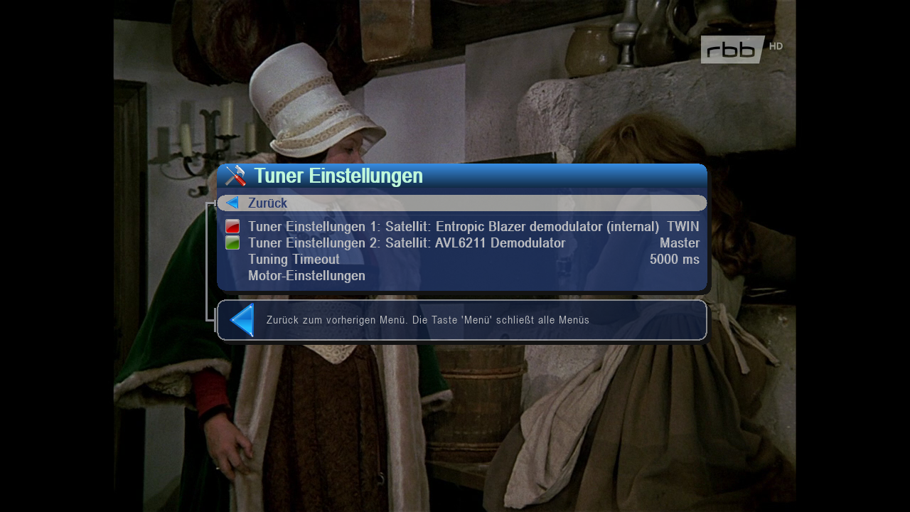

Es sollte so aussehen, vermutlich ist die Sandwichplatine nicht richtig drauf.
