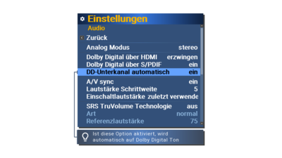

Hallo , bei mir existiert eine Unstimmigkeit im Audio-Bereich : in den Einstellungen/Audio habe ich alle 3 DD-Einstellungen auf ein , bzw. automatisch gestellt und habe jetzt das Problem , der Sender Fox sendet in Englisch , da Ac3 Vorrang hat und nur der engl. Kanal sendet in Ac3 ...
Es wäre doch praktischer , da wir alle deutsch reden , dem German Ton auch den Vorrang zu lassen !
Wäre bestimmt uns allen lieber ... :sunglasses:
Nehme meist das letzte NI-Image bzw. das Nightly Build vom 21.Feb. , die 3 DD-Einstellungen habe ich wegen meinem HDMI- TV-Ton so eingestellt ! Habe dieses Thema auch im DBox2World-Board eingestellt , doch bisher keine Reaktion ... ( wollte natürlich kein Doppel-Posting )
anbei Screenshot

Ich war immer schon der Überzeugung, dass - gerade für solche Sonderfälle - ein optionales Audio-Attribut (mit höchster Priorität) in die uboquets.xml gehört.
APID in UBouquets => verwende APID
Wenn die fehlt oder in services.xml nicht existiert => verwende audio.conf
Ansonsten => nutze die Priorisierung aus den Audio-Einstellungen.
Dort müsste dann geklärt sein, ob DD- oder Sprachvorgaben Priorität haben sollen...

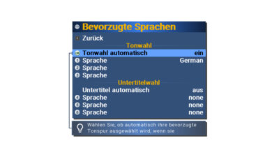

nochmal unter menü einstellung sprache bevorzugte sprachen stellste ein ja und deutsch und schon nimmt der deutsche sprache immer zuerst

Nein , unter Grün habe ich nichts verstellt und Ac3 gibt es auch bei Fox UM 2 mal , deutsch und engl. , aber der deutsche Ton bei Fox hat nicht immer Ac3 !
Habe nun die bevorzugte Sprache in German und auch auf automatisch eingestellt ...
Hoffe es klappt jetzt , zur Zeit sendet Fox nicht im Ac3-Ton , aber bald ...
anbei Screenshot

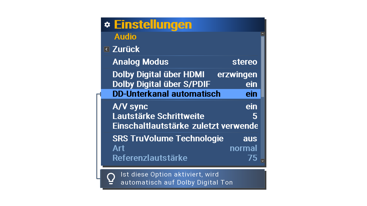

mirz hat geschrieben: Fr 23. Mär 2018, 17:19
DD über HDMI steht bei mir auf automatisch.
Leider kommt bei dieser Einstellung gar kein Dolby 5.1 am Receiver an.
Und wenn man es "erzwingt" wird bei Streams bzw. Plugins wie Mediatheken kein Ton wiedergegeben.
Nur bei der alten NEO1 funktioniert dort weiterhin die Tonausgabe bei Plugins/Streams.
Mehrfach angesprochen>Nie gefixxed> iwann resigniert und den Ton wieder per Optischem Kabel abgegriffen.
