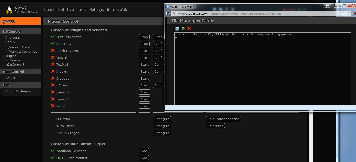

wie ich im yWeb unter yWeb > Plugins sehe, kann ich beim EPG-Scan eine Transponderliste bearbeiten. Da ich die Datei nicht besitze, zumindest nicht konfiguriert habe, findet sich beim Aufruf nur der Hinweis
# /var/tuxbox/config/EPGscan.dat: data for automatic epg-scan
Wie haben die Einträge in der Datei auszusehen ?
eine Suche nach dem Dateinamen EPGscan.dat haben auch nicht geholfen
Im yWeb > Plugins > EPG Scan gibts links neben dem Bearbeiten-Transponderliste noch Konfigurieren - dort habe ich in der ersten Zeile verschiedene meiner Bouquet-Namen angegeben. Ich meine das liess sich früher direkt unter den Einstellungen > erweiterten Einstellungen > EPG bearbeiten, aktuell finde ich diesen Punkt aber nicht mehr im Menü.
Ich nutze zwar schon unter /var/tuxbox/config/zapit eine epgfilter.xml um die Sender zu definieren, deren EPG abgespeichert werden soll, denke die Performance wäre aber besser, wenn man parallel noch die Transponder (T-SID nehme ich mal an) festlegen würde. Müsste halt nur wissen wie das formatiert werden muss und welche Angaben verlangt werden.

ja aber wie muss da was drin stehen ?
es gibt keine "Beispielzeile" = müssen dort die T-DIDs rein, die Frequenzen, kompletten Transponderparameter ? jeweils ein Eintrag pro Zeile, oder nur getrennt durch Kommas, oder Semikolons alle Einträge in eine Zeile ??
044d Das Erste
0437 ZDF
wenn der eintrag in der passenden conf so aussieht
my_bouquets=""
sollten alle favoritenbouquets abgefragt werden und die benötigten sender für einen lückenlosen scan dann in der EPGscan.dat erscheinen
@joerd: löshe deine vorhandene EPGscan.dat und führe das gleichnamige plugin aus. dann wird wie oben beschrieben eine zu deinen favo's passende neue EPGscan.dat erstellt.
in der conf kannst du noch die verweildauer auf den sendern einstellen (wait_period=10) in sekunden.

zumindest im yWeb von Neutrino ruft man die EPGscan.dat über den Button "Edit Transponderlist" auf. Muss in der Liste jetzt jeder Sender stehen, oder hauptsächlich nur die Transponder-ID (sprich ist der Sendername in deinem Beispiel nur als "Orientierung" für dich gedacht) ? so verhält es sich ja in der epgfilter.xml, da gibt es zwar name="xxx" aber der eingetragene Name spielt hier keine Rolle, nur die Transponderparameter müssen stimmen.

Die dat-datei braucht für jeden zu scannenden Transponder einen Sender. Das heisst der Aufbau ist wie von tewsbo geschrieben Transponder Id und sendername. (sendername zwingend wie in den Services angegeben)
