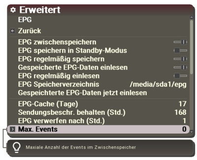

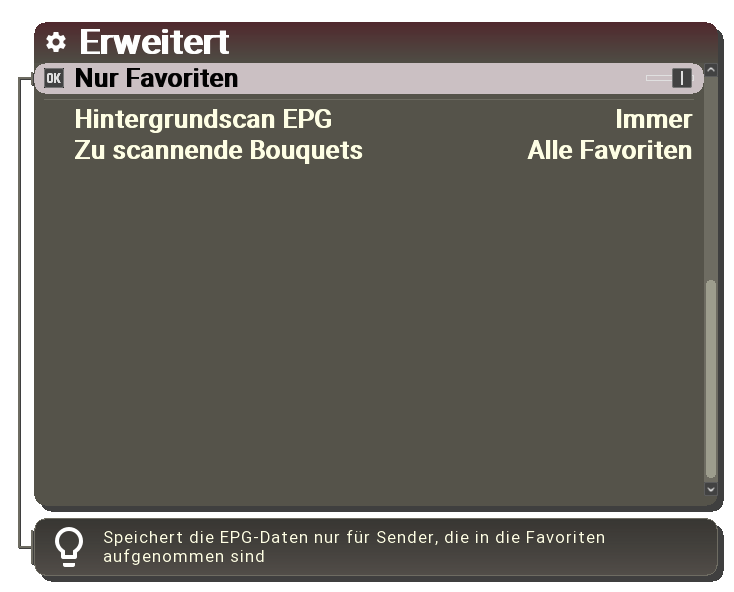

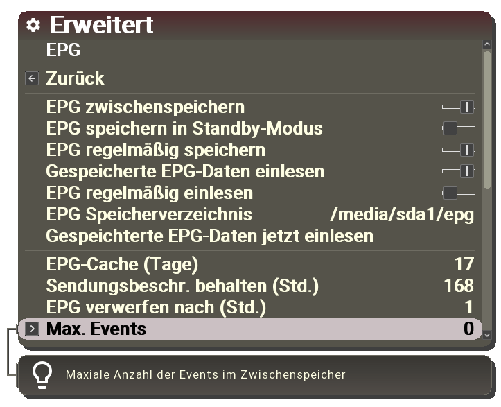

Dies sind meine aktuellen Einstellungen.
EPG Settings 01
EPG Settings 01
EPG Settings 02
EPG Settings 02
Beiträge: 1247
Has thanked: 15 times
Been thanked: 12 times
Re: Hintergrundscan-EPG
Max Events 0 ist ja irgendwie sinnfrei, oder?

0 bedeutet ohne Limit, hatte aber auch schon 15000,30000 usw. probiert, alles ohne Erfolg.

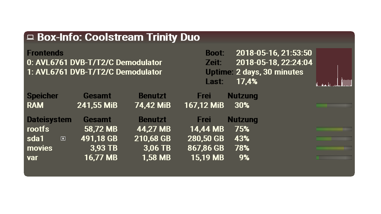

Kann es sein das Dein RAM irgendwann komplett gefüllt ist und deswegen nicht mehr gescannt wird?

@ Gorcon: Ram scheint ok zu sein, Nutzung = 30%. Habe einen Screenshot der Box-Info angehängt.
