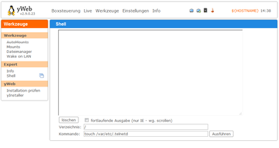

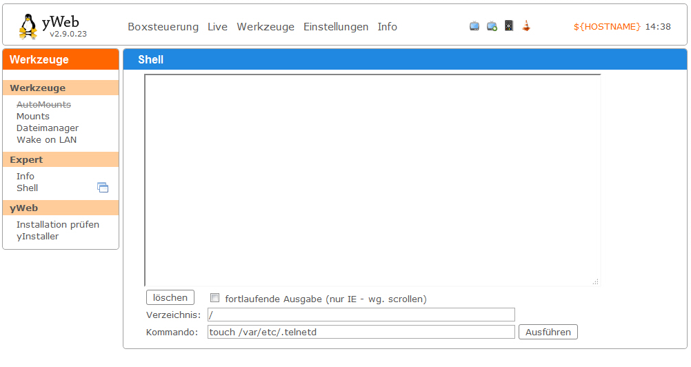

annie hat geschrieben:um im CST Image auf Telnet und Ftp zugrefen zu können, muß in der /var/etc/passwd von bash auf sh umgestellt werden,
keine Ahnung warum das im NI Image nicht kompatible ist :grbl: Die Änderungen macht man natürlich nach dem Flashen im gebooteten CST Image !
zusätzlich müssen die Flags .telnetd .vsftpd in /var/etc gesetzt werden, sonst werden die Programme beim Neustart nicht gestartet.
Das macht man am besten übers webif, denn das geht sofort im CST Image, dort auf Werkzeuge Dateimanager...
