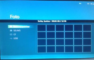

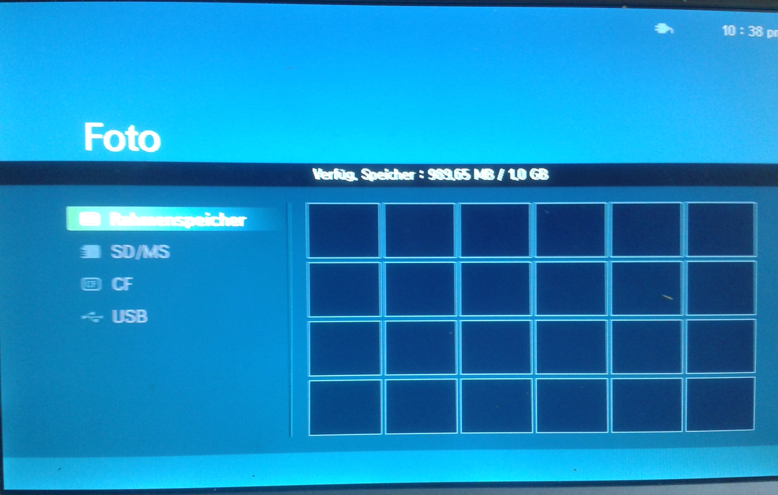

Beiträge: 3215
Has thanked: 197 times
Been thanked: 55 times
Re: [Suche]HowTo SPF-105P für LCD4Linux
Einen Monitormodus gibt es da nicht
Der Kursor steht auf "Rahmenspeicher" (kann man leider hier schlecht lesen).
Die anderen Menüpunkte darunter lassen sich nicht anwählen.
