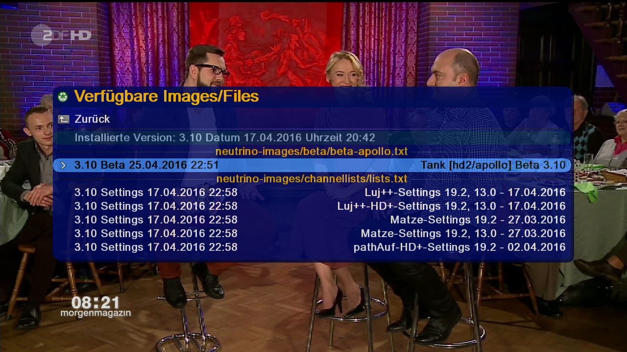

Seit gestern abend liegen neue Images auf dem Server. Die Benutzer von HD1, BSE, Neo, Neo², Zee, Tank, Zee² und Trinity V2 können - wie gewohnt - ein Online-Update durchführen.
Benutzer der Trinity (alte Version), der Link und der Trinity Duo müssen vorher ihre update.urls (hier im Anhang) tauschen. Es ist sonst kein flashbares Images für diese Boxen in Onlineupdate verfügbar. Die Images im Online-Update sind deutlich beschriftet. Bitte lest dies auch. :exclamation:
Wurde die update.urls getauscht, sind nun bei den genannten 3 Modellen die Images aller Boxen im Onlineupdate zu sehen. Bitte sucht das richtige raus und flasht es. Danach wird für alle Boxen mit NI-Image nur noch das eigene Image im Onlineupdate zu sehen sein. Die Gefahr, ein falsches Image zu flashen sollte also zumindest beim Onlineupdate eingedämmt sein. Ihr seid jedoch nicht aus der Pflicht entlassen, selbst Obacht zu geben. ;)

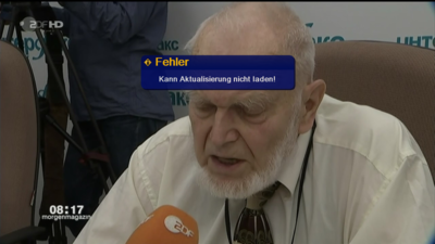

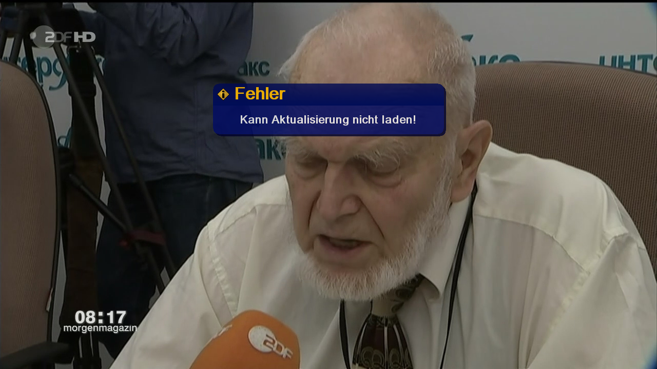

Bei mir funktioniert es noch nicht mach ich was falsch ?
Beiträge: 3111
Has thanked: 48 times
Been thanked: 78 times
Re: Verwechslungsgefahr gebannt - Neue NI-Images online
Tausche die update.urls. Ich bessere oben im Text nochmal nach.
Beitrag von boxja »
Danke vanhofen hat geklappt :D
