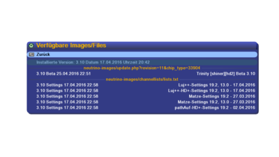

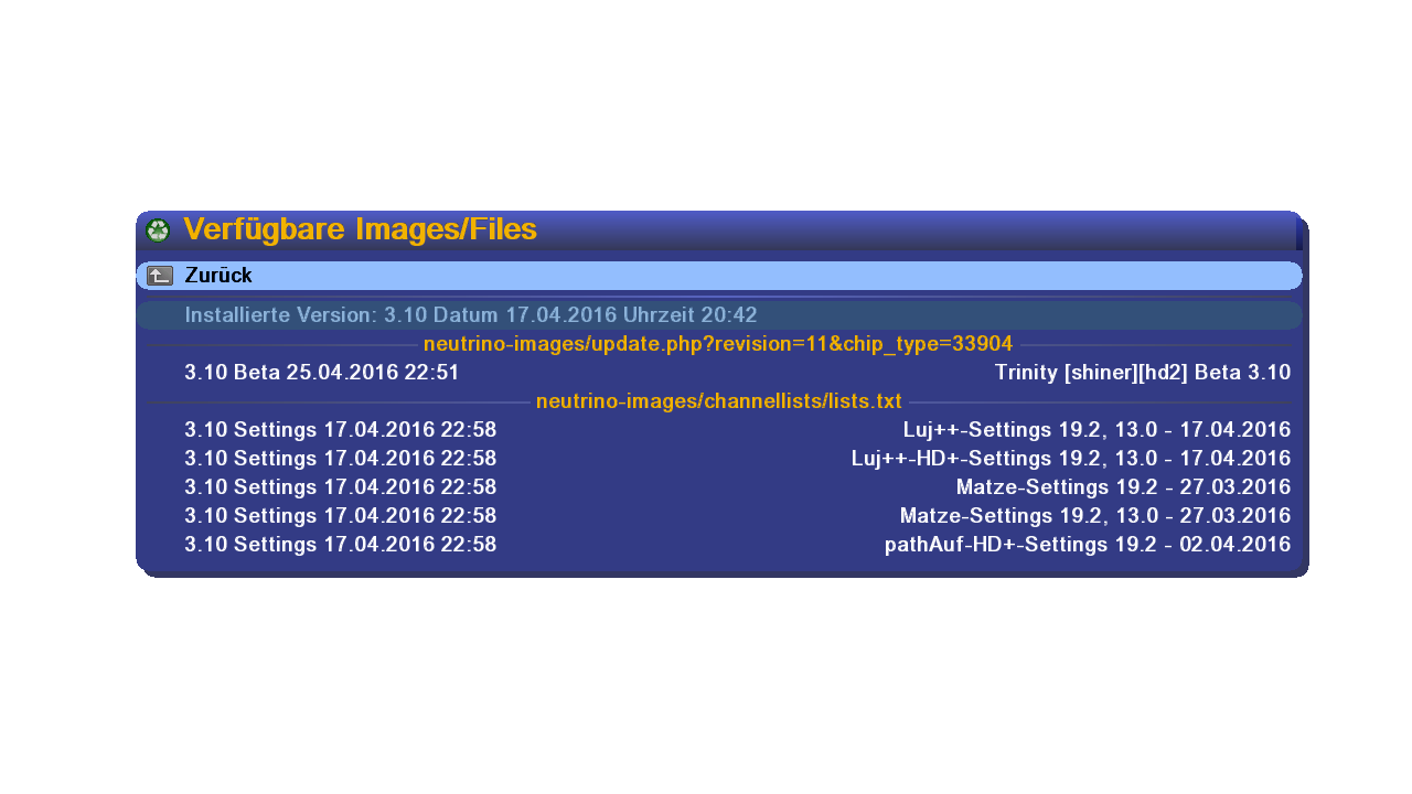

....trinity erfolgreich mittels neuer update.urls (siehe screenshot) geflasht ..
log anbei...
vielen dank!

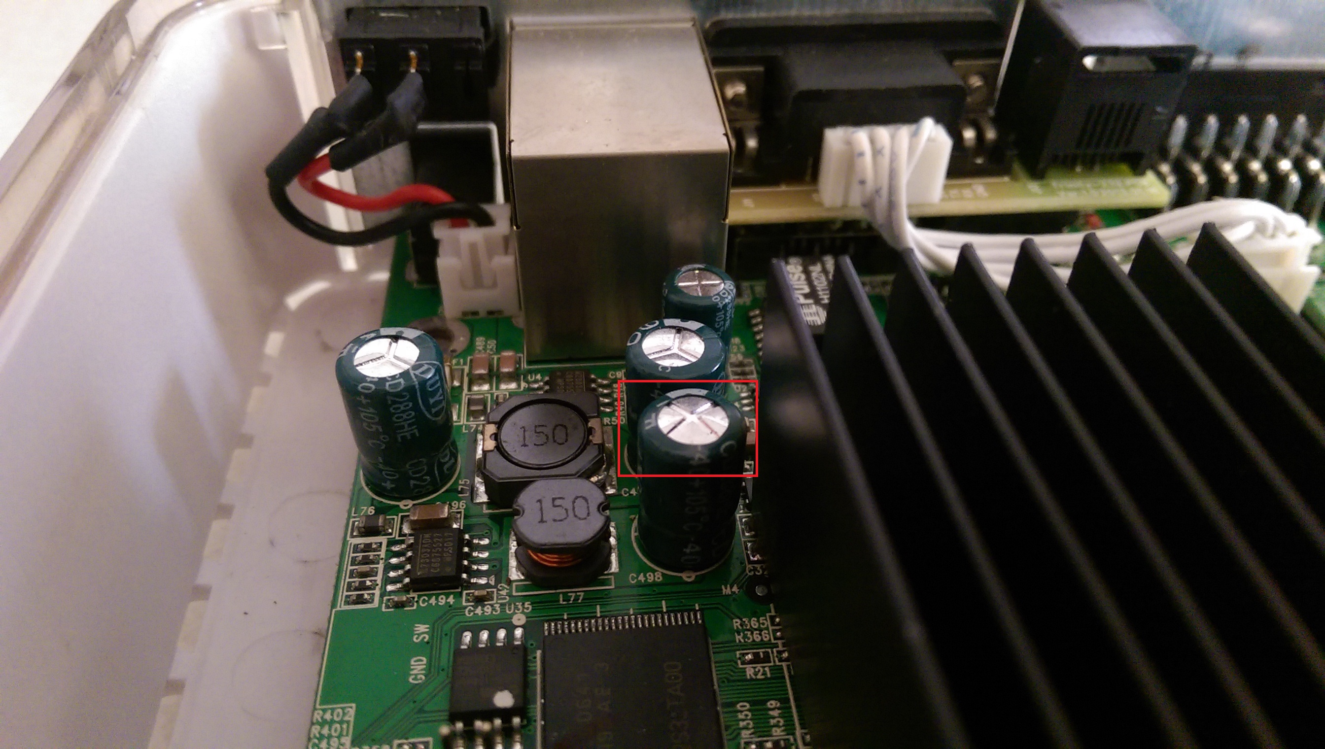

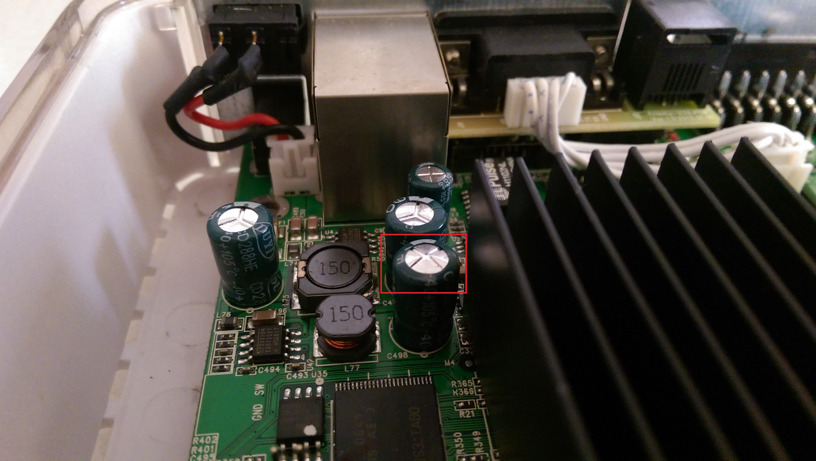

Beiträge: 1072
Re: NI-Image 3.1 Betatest (Shiner)
guck mal in die Trinity, nicht das du ein Elkoproblem hast wie hier...
