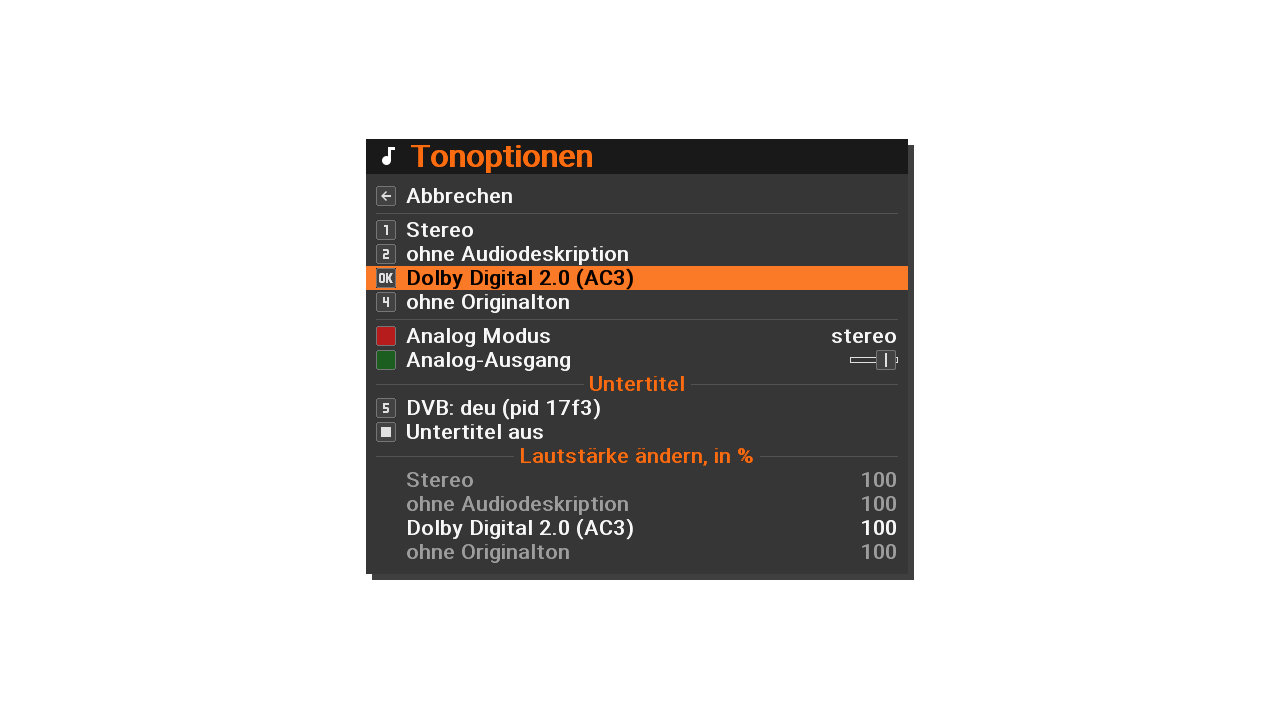

- Beiträge: 1677
- Has thanked: 22 times
- Been thanked: 43 times
Re: Kein Ton über HDMI
was sagt denn das Menu unter Grün bei laufender Sendung? Steht da Analog-Ausgang auf Ein?

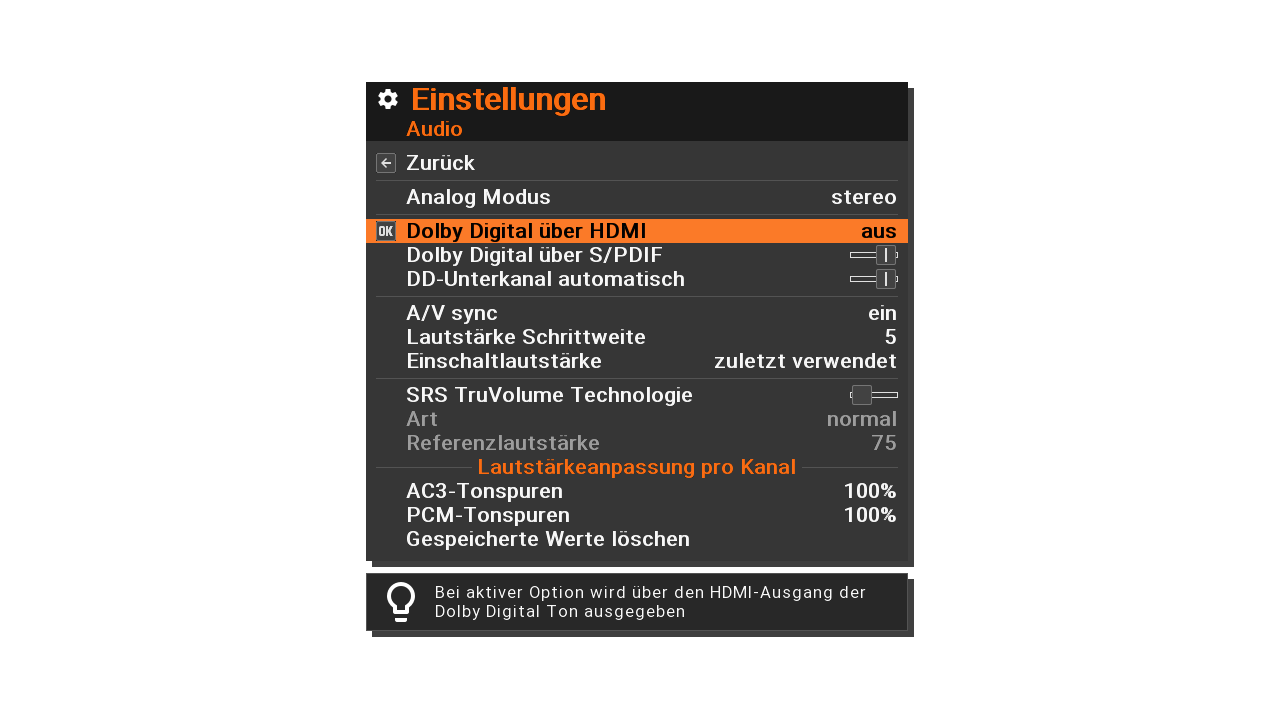

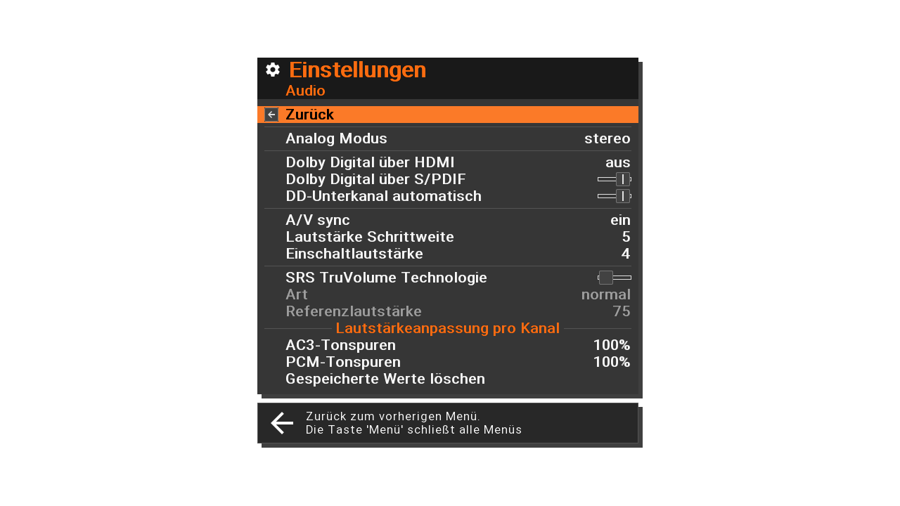

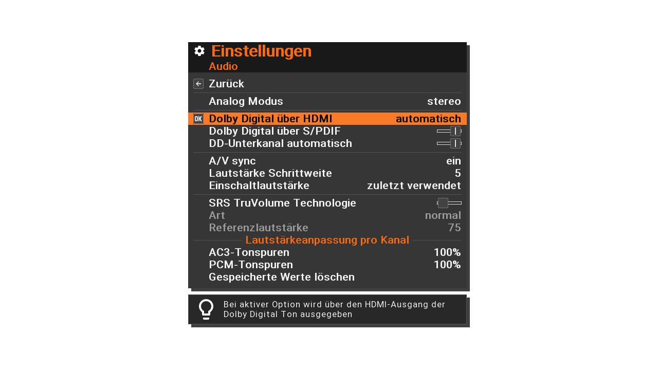

Danke für die Rückinfos,
das passt alles siehe screenshots.
Habe die Box an eiem PC Bildschirm hängen.
Wenn ich die AX51 dranhänge funktioniert der Ton sofort.
Werde die Tank morgen mal an einen Fernseher hängen.
Gruss Clueless
zitat: und was ist, wenn DD über HDMI an ist?
Dann wird Dolby etc direkt durchgereicht - man kann das an Fernbedienung für Receiver keine Lautstärke mehr regeln
der TV muss die Codecs können, also selber haben, nur dann hört man Ton
- Beiträge: 1480
- Has thanked: 70 times
- Been thanked: 37 times
@clueless
evtl. hilft dir folgende info.
erinnere mich an folgendes problem.........
bei abschalten des analog-ausgangs über die grüne taste in den tonoptionen und anschließendem neutrinoneustart, gibt es keinen ton mehr über hdmi.
abhilfe schaffte damals .....via grün wieder einschalten und neutrino neu starten.
