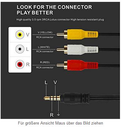

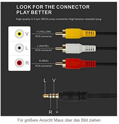

Mein Klinkenstecker:
Vielleicht hat auch einfach jemand einen Link zu einem tatsächlich funktionierendem Kabel (so für mich auch nicht abzuschätzen, ob Kabel/Stecker oder AX/Buchse defekt ist)
Beiträge: 1677
Has thanked: 22 times
Re: AV-Klinken-Ausgang AX51
wenn das dein Kabel ist, hat es die falsche Belegung, du hast an der Spitze vorne "Links audio" anliegen, die HD51 aber Video...
