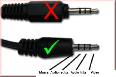

es gibt wohl verschiedene Klinkenstecker und auch Anschlussbelegungen:
Zitat vom User leo123 aus dem efe-forum (Danke dafür):
so, hier die richtige Kabelbelegung für die HD51! Falls noch jemand so ein Kabel benötigt, nur diese Belegung ist richtig! Kabel von z.B. Raspberry Pi passen nicht! Wichtig auch das es die kurze Ausführung des Steckers ist!
Mit "kurze Ausführung" meint er die Länge des ersten Rings vom dicken Teil des Steckers aus gesehen.

eigentlich davon ausgehend, dass die Abstände genormt sind (zumindest bei "nur Audio Klinke 3,5mm Buchsen ist dem so, bislang hat bei mir jeder Kopfhörer oder Übergang auf RCA gepasst), hab ich doch so ein Kabel - natürlich muss es ein Audio-Video-Kabel sein, um Video raus zu bekommen (und selbst für "nur Audio Nutzung" würde ich erwaten, dass passend zur Buchse so ein Kabel/Stecker genutzt werden muss. Und neben dem gelben hab ich natürlich auch die anderen Stecker mal versucht (im besten Fall passiert nix, im schlechtesten stürzt irgendwas im Raspberry ab, dann tuts nicht mal mehr die Tank ohne Reboot)
Mein Klinkenstecker:
Vielleicht hat auch einfach jemand einen Link zu einem tatsächlich funktionierendem Kabel (so für mich auch nicht abzuschätzen, ob Kabel/Stecker oder AX/Buchse defekt ist)

wenn das dein Kabel ist, hat es die falsche Belegung, du hast an der Spitze vorne "Links audio" anliegen, die HD51 aber Video...
edit: dann vertausch doch mal die Cinch-Stecker passend an der anderen Seite. edit2: ach, hattest du schon versucht.

ich habs jetzt mit dem im Efe-Forum angeraten Ebay-Artikel versucht: https://www.ebay.de/itm/192002847763
also bestellt, keine Garantie dass es funzt !! (die Belegung wird leider nicht weiter spezifiziert, konnte da auch so nur selten finden, ausser bei Conrad und da war es wieder "nicht passend" so wie bei Amazon auch)

zwischenzeitlich mein Kabel (https://www.ebay.de/itm/192002847763) bekommen:
analog Audio (links/rechts) ist damit OK, funzt korrekt bei ganz eingestecktem Stecker (also so wie es sein sollte, beim ersten Kabel hatte ich nur Stereo, wenn der Stecker wieder etwas rausgezogen wurde)
Video über den gelben RCA-Stecker läuft nur, wenn ich in den Einstellungen > Video als Format PAL auswähle (dann legt mein Ambilight los), schon bei 576 (ist das nicht ebenfalls PAL ?) oder natürlich noch höheren Auflösungen bleibt das Ambilight dunkel. Ob das zuerst gekaufte Kabel bei der Auswahl PAL ein Bild liefern würde, habe ich nicht getestet, letzten Endes ist mir das neue Kabel bezüglich analog Audio schon lieber)
