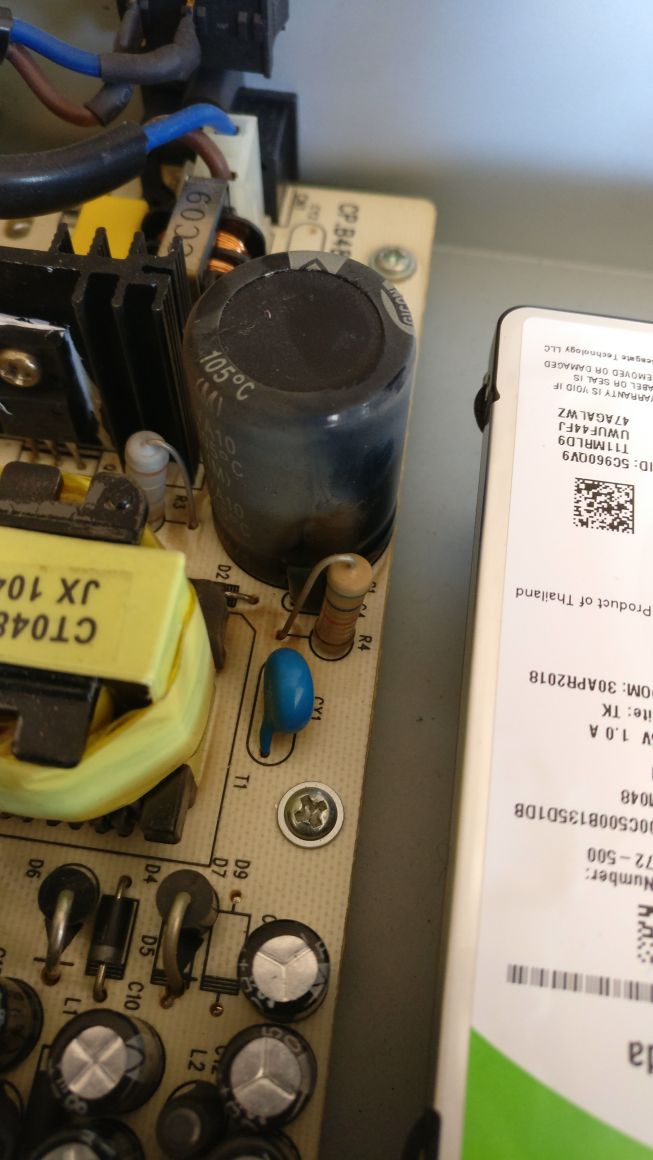

Hatte jetzt diesen Kondensator C4 auf dem Netzteil einer Neo fritte.
(Zwischen Widerstand R4 und dem dicken Elko)
Kosten 50 !! Stück bei aliexpress 85 cent incl Versand.
Fragst du dich echt, wie das geht.
Gut, in meinem Fall hatte ich noch ein defektes Netzteil hier liegen, wo ich den auslöten konnte.
