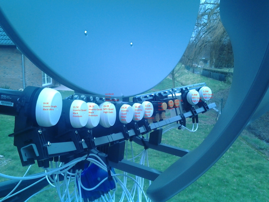

(ze fix, vorgestern hat so ein kleines "Gewitter" meine T90, 80 und 120 Schüßeln
doch erheblich beeinträchtigt. Alle DiSEqC Schalter/Switches haben den "Geist"
aufgegeben. Die Erdung hat auch einen kleinen Schaden gehabt. ...
Danke Gif gesucht - gefunden

Blitzschaden April 2016
Hi annie,
nein, bezahlen will den Schaden niemand. Da es vor einigen Jahren schon
mal einen solchen "Blitzschlag" gegeben hat und damals (ca. 20 Jahre her)
schon die Haftplicht-, Gebäude-, Hausrat- und andere -Versicherungen da
nur einen Satz gebetsmühlenartig wiederholten ...
"Für höhere Gewalt zahlen Sie nicht" ... etc, pp.
Der Schreibkram dauerte damals über 5 Monate, sowas zu verfolgen kostet
eigentlich nur Zeit und Nerven, bringen tut es nix.
Zu Deiner Frage "DiSEqC Schalter/Boxen:
Alle Schalter haben irgendwie einen "Leiterplatinenschaden". Einige verschmort
kaum sichtbar, andere total verkockelt. Da ich, bzw in unserem Häuschen z.Z.
nur CST-Boxen in Betrieb habe, so haben alle Boxen bei Tuneranschluß einen
"Blitzschutzadapter" und haben überlebt. Hab eigentlich nur ein Uralt-LnB
aus "Wegwerfkiste" angeschraubt ... dann klingelte das Tel. dauernd...
Potenzialausgleich (Erdungschienen zwischen Schalter) habe ich nicht verbaut,
da ja der finale "Schuß" vor Boxtuner abgefangen wird (so mein Gedanke),
aber bitte Entschuldige, ein Erfahrungsbericht wird möglicherweise folgen
wenn alle von unserem kleinen Stammtisch in einer kleinen Ortschaft wieder
Empfang haben mit CST-Box. Na ja, paar Freunde haben schon ein echtes
"Problem" -- Frauen haben paar "Vorabendsendungen" verpasst, und die
angestöpselten dbox2en bringen eben nicht HD-Content.
Zu Erdung von mir kann ich nur schreiben, das ich drann bin die alten
Leitungen zu erneuern. T90 ist südlich ausgerichtet und nur der Mast bzw.
Haltevorrichtung ist vorbereitet für Erdung.
Naja, alles auf einmal geht eben nicht. Hab vor kurzem ja erst das Dach neu
gemacht und PV-Anlage installiert. Dabei haben sich nun doch die paar Euronen
für Blitzschutz vor Box und Strom+Lan-Blitzschutz ausgezalt. Der neue
Flachbanderder DIN irgenwas 40X6 genügt. Ein Rundstahlerder DN 16 sollte
auch passen.

Leider schaut meine T90 nun ohne LnB´s etwas "nackt" aus... Zu den 2 Freunden
gibts nur zu schreiben, das die CST-Box-NEO und die Dream es wohl erwischt hat.
Da kann man eben nix machen.
Seltsamerweise hat es in unserer kleinen Ortschaft aber nur 3 Straßenzüge erwischt.
Bei vielen standen den ganzen Tag irgendwelche Elektrofirmen-Autos vor der Haustür.
Was mich etwas verwundert ist, daß bei mir alle Leitungsblitzschutzadapter noch
funktionieren und der uralte Drehmotor von 120 Schüßel geht auch noch.
Beispiel: >>siehe Hier<<
