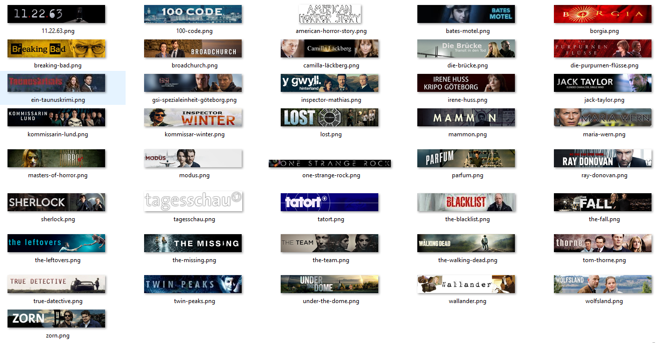

Vielen Dank, vanhofen :) Das ist fein, dann mache ich mal weiter mit ein paar Beispielen.
Hier in den Thread können gerne eure eigenen Kreationen an Eventlogos, also für bspw. bestimmte Serien, Sport-Events, etc. gepostet werden. Denkt nur dran, die Logos sollten nach Möglichkeit zu den anderen Logos passen, also mehr breit wie hoch ;)
Die aktuelle Sammlung wächst bereits :)
Sind ab sofort im Git ( ni-logo-stuff ) zu finden:
https://bitbucket.org/neutrino-images/n ... os-events/
Aktuell sind diese hier verfügbar:

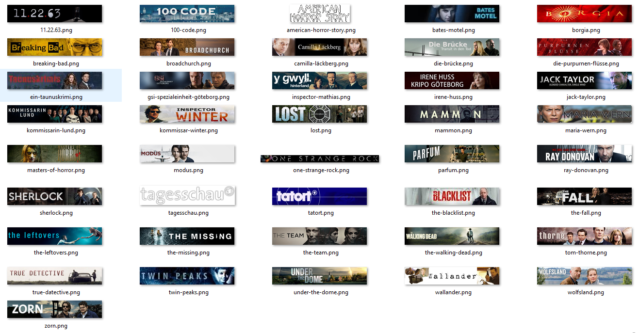

Die neuen bisherigen Eventlogos sind bei uns im Git ( ni-logo-stuff ) zu finden:

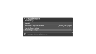

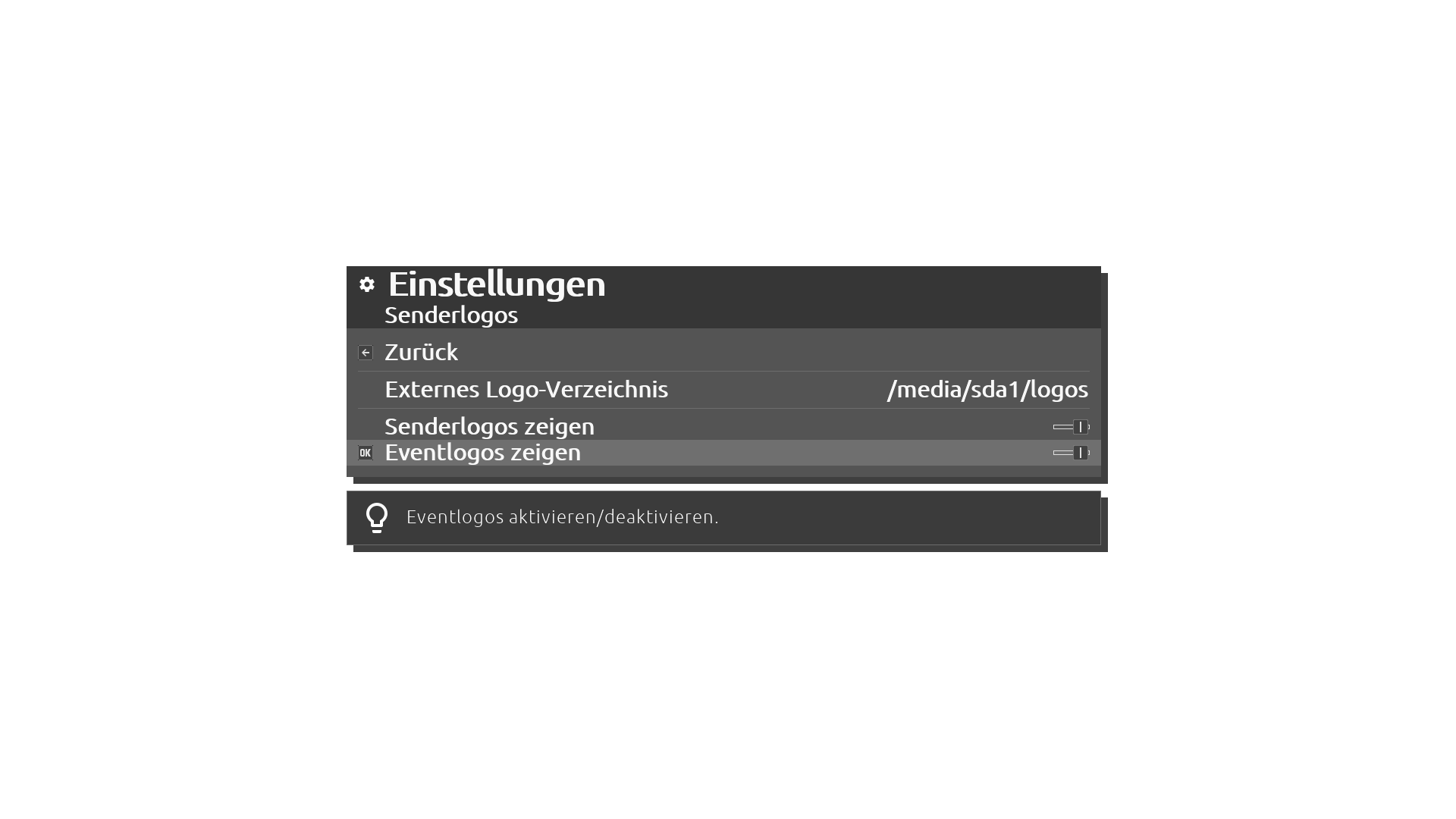

Ich habe das doch gleich mal noch eingebaut.
Bitte beachten, dass die Eventlogos nach einem Patch von Tango in der Neutrino-GUI nur noch im Infoviewer gezeigt werden. Der Rest funktionierte eh (noch) nicht zuverlässig.
