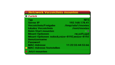

hab mir ne neue Zee² gekauft,
möchte diese gegen eine trinity umtauschen,
auf der Zee² hab ich mir das neue NI draufgemacht,
klappt alles soweit ganz gut,
leider funktioniert das mounten von einer tank zur Zee² nicht.
hab die Einstellungen 1:1 von der trinity übernommen,
wo das Mounten 1A ging:
auserdem hab ich auf der Zee² folgende exports eingefügt:
# /var/etc/exports
/tmp/sda1/movies 192.168.0.0/16(rw,no_root_squash)
Was meint ihr, warum das mounten nicht geht?

Re: mounten klappt nicht
Irgendwie schwer zu verstehen was du wen wohin mounten willst.
Die Zee ist nun statt der Trinity gekommen und da ist eine Freigabe eingerichtet. Tank soll nun auf diese Freigabe mounten. Die IP Adressen hast du sicher richtig angepasst? Die in der export sieht merkwürdig aus. 192.168.0.0 also sicher das da nicht 178 hinkommt?
Beschreibe mal etwas genauer bitte.
- Beiträge: 633
- Box: Tank, Zee², Link
beim NI liegt der Mountpoint der Festplatte nicht unter /tmp sondern unter /media/tmp/sda1/movies 192.168.0.0/16(rw,no_root_squash)
Außerdem solltest du statt sda1 den symlink benutzen mit dem Namen der Festplatte.
