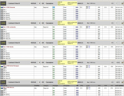

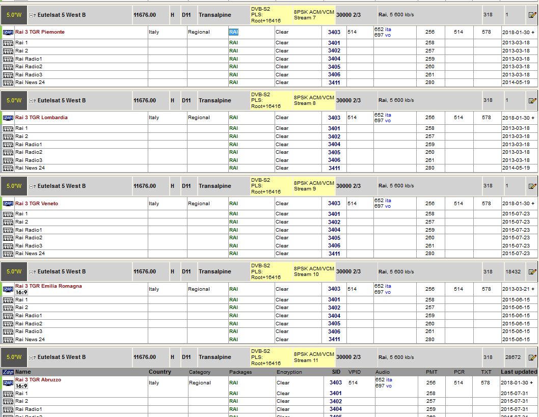

klingt alles sehr strange, 5°w ist aber auch nicht so ein StandardsatellitErnst.Naber hat geschrieben: ↑Sa 9. Mai 2020, 19:13 Rai 3 wird zu bestimmten Zeiten in regionalen Varianten angeboten.
Ich vermute, dass da irgendwelche IDs dieser Sender identisch sind und der Receiver die nicht auseinanderhalten kann.
Beholfen habe ich mir so, dass ich einfach einen anderen Satelliten in den Tunereinstellungen unter derselben Disecq-Einstellung aktiviert habe und dort habe ich dann abermals eine manuelle Einzeltranspondersuche gemacht, mit den Werten des Rai 3 Lombardia-Transponders. Damit wurde der Sender erfolgreich in der Senderliste abgelegt, mit dem Schönheitsfehler, dass er unter einem anderen Satellitennamen erscheint.
hab da mal geguckt unter https://en.kingofsat.net/pos-5W.php, da sieht es so aus wie im Screenshot (+ noch 5 weitere Versionen des Senders, einziger Unterschied ist die StreamID des Transponders) da die Empfangsparameter im allgemeinen gleich sind, gehe ich davon aus, dass du mit den Unterschieden, welche du unter verschiedenen Satelliten abgespeichert hast, diese Stream-ID gemeint ist.
Persönlich kann ich auch nicht sagen, ob sich mehrere Transponder mit gleichen Parametern - bis auf diese Stream-ID, dessen Nutzung ich von anderen Satelliten auch nicht kenne - abspeichern lässt, oder ob hier tatsächlich nur der Weg über unterschiedliche Behelfs-Satelliten möglich ist
Ursächlich für die Änderungen sehe ich genauso wie DdD die bereits erwähnte automatische Aktualisierung, welche ich deaktivieren würde.
Aber vielleicht kennt jemand anders das Problem aus den eigenen Erfahrungen
