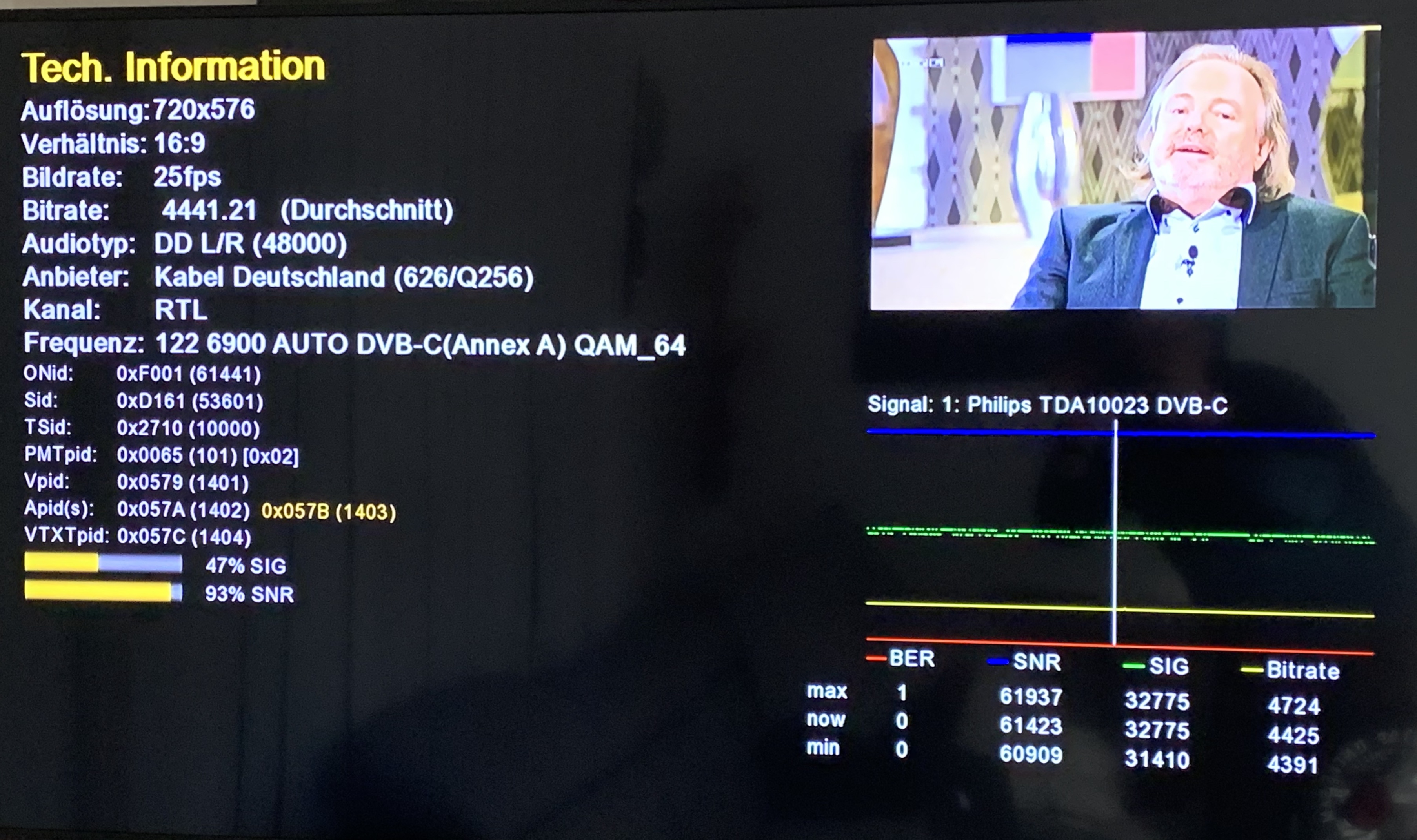

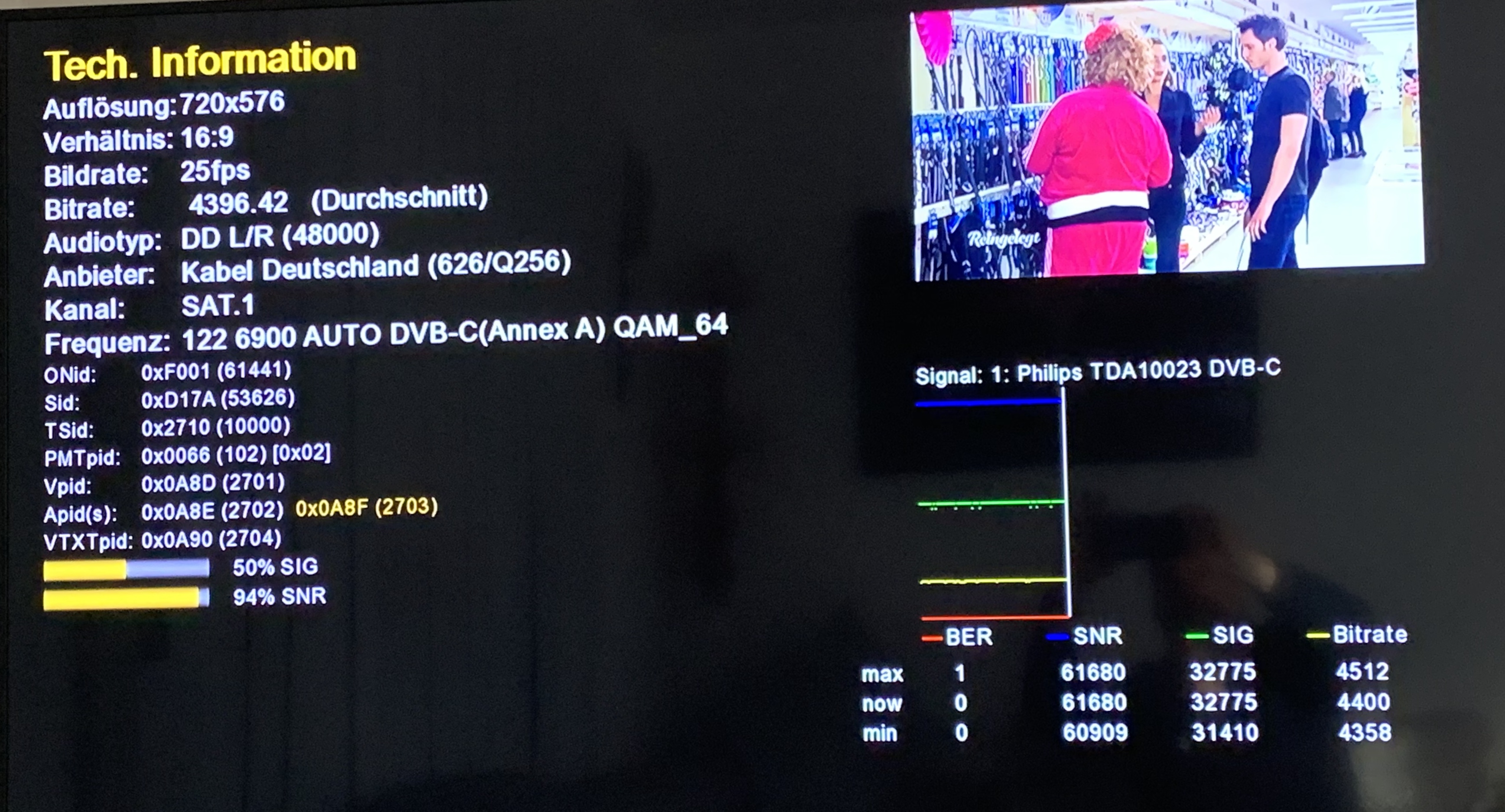

ich bin eigentlich ein langjähriger Nutzer einer Coolstream Neo HD1 Plus (wird hier glaube NEO² genannt, zumindest entspricht das Foto dem Beitrag Welches Image für welche CST-Box?) und seid jahren recht zufrieden. Möchte also vorerst nicht auf eine andere Box wechseln auch wenn ich mittlerweile einen 4K TV habe.
Mittlerweile habe ich lediglich einen Fehler bei 2 Sendern (Sat1 und RTL) zum Teil viele Artefakte. Es ist Tagesabhängig und kaum möglich eine Sendung zu sehen.

erstmal Sorry für die verspätete Meldung. Ich war die ganze Zeit unterwegs. Vielen Dank für deine schnelle Antwort.
Da ich, ob deiner Frage ein wenig verwirrt bin, habe ich einfach mal 2 Fotos der betroffenen Sender angehängt. Bitte die Sendungen ignorieren.
Sat 1
RTL
Ich hoffe du kannst mit den Infos etwas anfangen.

in den Bildern erkennt man, dass beide Sender auf 122 MHz liegen (oben sprach ich ja von 121, da lag ich ja nur knapp daneben
), also könnte meine Vermutung mit der Dämpfung wirklich zutreffen.
Insofern, schildere doch bitte mal, wie die Box an der Antennendose angeschlossen ist, also direkt, oder ist noch ein Gerät dazwischen, oder ein Verteiler/T-Stück? Wie alt ist die Dose circa, wurde die schonmal gewechselt (von KD, zB wegen Netzausbau) ? Oder ist die Dose vllt sogar schon hinter einer "Verlängerung" von einer anderen Dose in der Wohnung?
