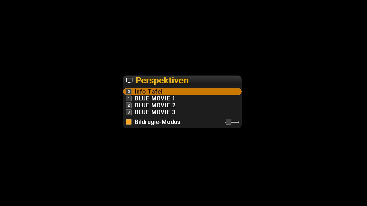

Nein, nicht PYUR oder andere PKNs! Der hat exakt das gleiche wie per Sat. Nur ein parr Nicht Sky Sender werden selbst gemuxt.
Das funktioniert daher wie früher!

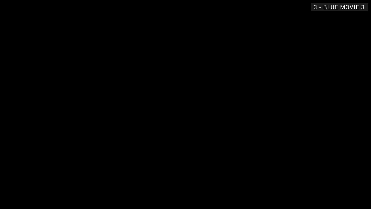

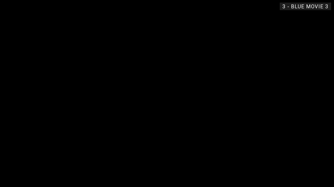

Nachtrag. Habs eben sogar bei Bluemovie ausprobiert, funktioniert wie früher! Sky Bundesliga sendet derzeit ja keine Optionen da nur ein Kanal belegt ist, aber da funktioniert es auch (wenn Sky Bundesliga 2 usw. sendet) Bild habe ich dort kein, weil ich das nicht freigeschaltet habe.
