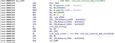

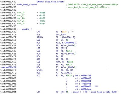

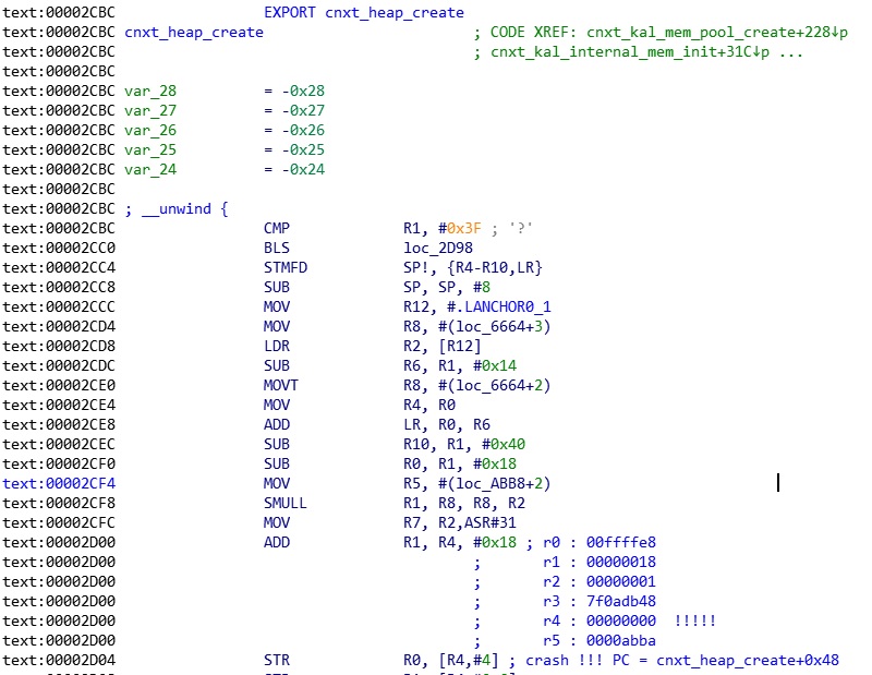

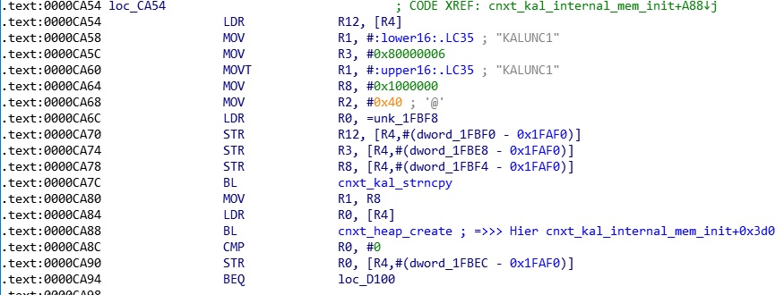

Problem ist memory init ( cnxt_kal_internal_mem_init) in module LnKKALDrv.ko.
Dort ist Funktion "cnxt_heap_create" aufgerufen. Dann cnxt_heap_create+0x48 haben wir Crash , weil R4 == NULL ist !
Weiß jemand was ist ""KALUNC1"" ?
