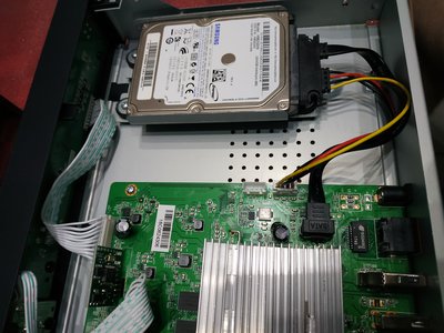

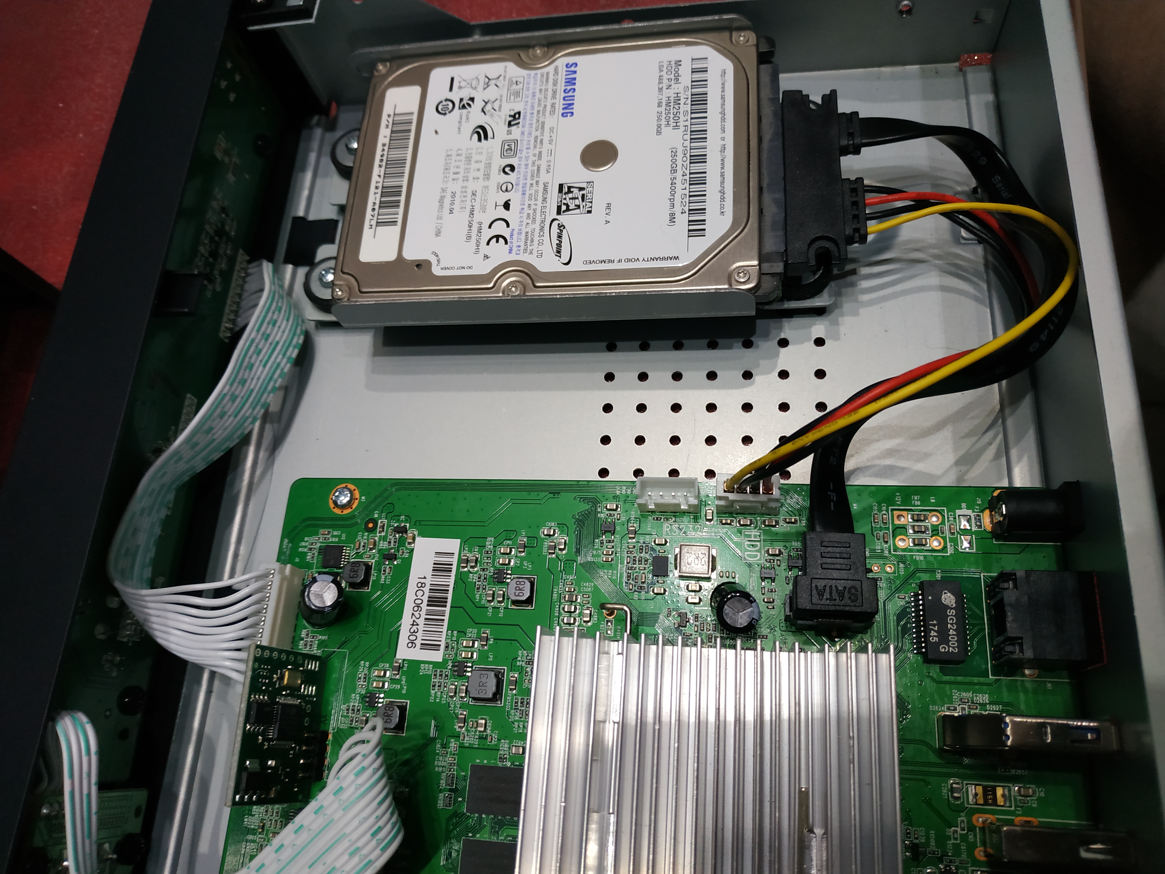

ich hab nun endlich meine AX, habe auch das NI drauf und eine Interne FP und da ist das Problem, denn die wird nicht erkannt. Unter Datenträger ist sie auch nicht aufgeführt. Die FP ist Fat32 vor formatiert. Was kann ich jetzt noch tun?

Hdd richtig angeschlossen? Auch die Spannungsversorgung? Foto?
und per telnet auf die Konsole und dmesg eingeben.
logausgabe bitte hochladen, damit man mal schaun kann, ob die erkannt wird.

im log erkenne ich nur, den usb stick der erkannt und gemouted wird.
wie gesagt, kann eigentlich nur an den Kabeln, Anschluss, oder HDD selber liegen.
mach dochmal bitte ein Foto, wie du das Teil eingebaut hast.

anschlusstechnisch I.O.
Jetzt kommst halt nur mit probieren weiter.
solange die im log nicht da ist, kann sie natürlich auch nicht eingebunden werden.
Wird die hdd am PC erkannt, wenn ja, anderes Kabel zum testen für die Box vorhanden?
Wenn du ein Messgerät hast, kannst natürlich noch die Spannung zur Stromversorgung prüfen.
eventuell noch zur gegenprobe ein 2tes Image flashen.
wenn das keinen Erfolg hat, wird wohl die Box nen Schaden haben.

Die FP läuft, das ist ja das was ich nicht verstanden hatte.
Ich hab mal die FP Kabel von der Tank raus geholt, die FP läuft jetzt und wurde auch erkannt.
Kabel schrott, aber wenigstens nix an der Box
