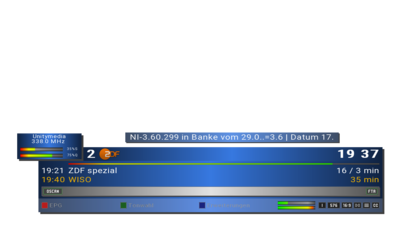

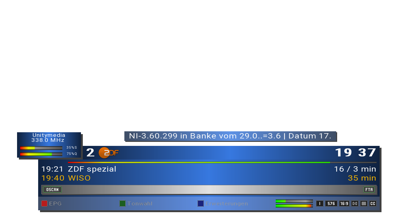

Habe heute ein neues Nightly geflasht , alles okay , wie gewohnt also ,
doch der obere Infobalken hat einen kleinen Schönheitsfehler - siehe Foto , ich kann gut damit auch leben ... aber zur Sicherheit dieser Post .

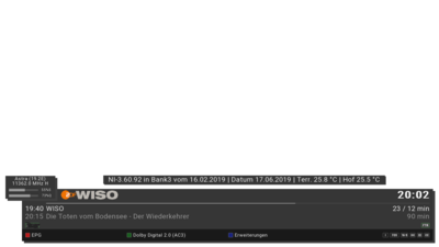

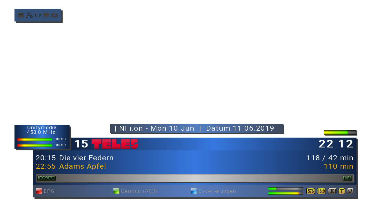

Leider wird die Anzeige immer ungenauer ( im Nightly vom 15.06. ) , siehe Foto ...

Naja, die Skripte zur Anzeige Generierung einer Infobar.txt zur Anzeige oberhalb der Inforbar sind ja nicht Teil des Images.
Die hast Du also selbst reinkopiert.
Denke Du hast die von hier: https://www.neutrino-images.de/board/vi ... ?f=51&t=70
Also müsstest Du da selbst Hand anlegen und es richten oder abwarten, bis ich dazu komme
Ich selbst habe andere Versionen der Skripte. Von daher muss ich mir das mal in einer ruhigen Minute anschauen. Das kann aber etwas dauern.
//edit: habe mal die Skripte getauscht (mit oder ohne Temp-Anzeige). Installier es Dir also mal neu und teste damit.

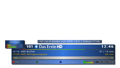

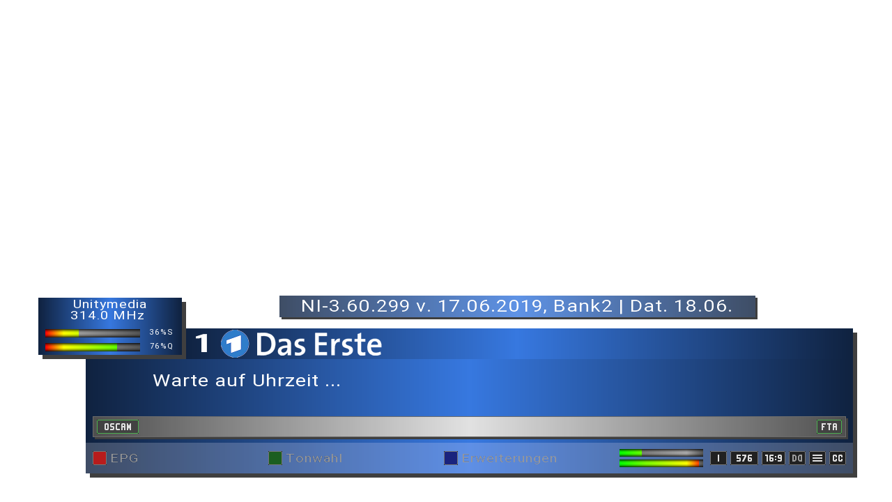

Na klar , es ist schon jetzt besser , ich kann aber auch warten bis die Zeit da ist ...
anbei Foto Grüsse - imi8mm

hab noch einen Fehler entdeckt. Sollte nun passen. Tausch es nochmal aus.

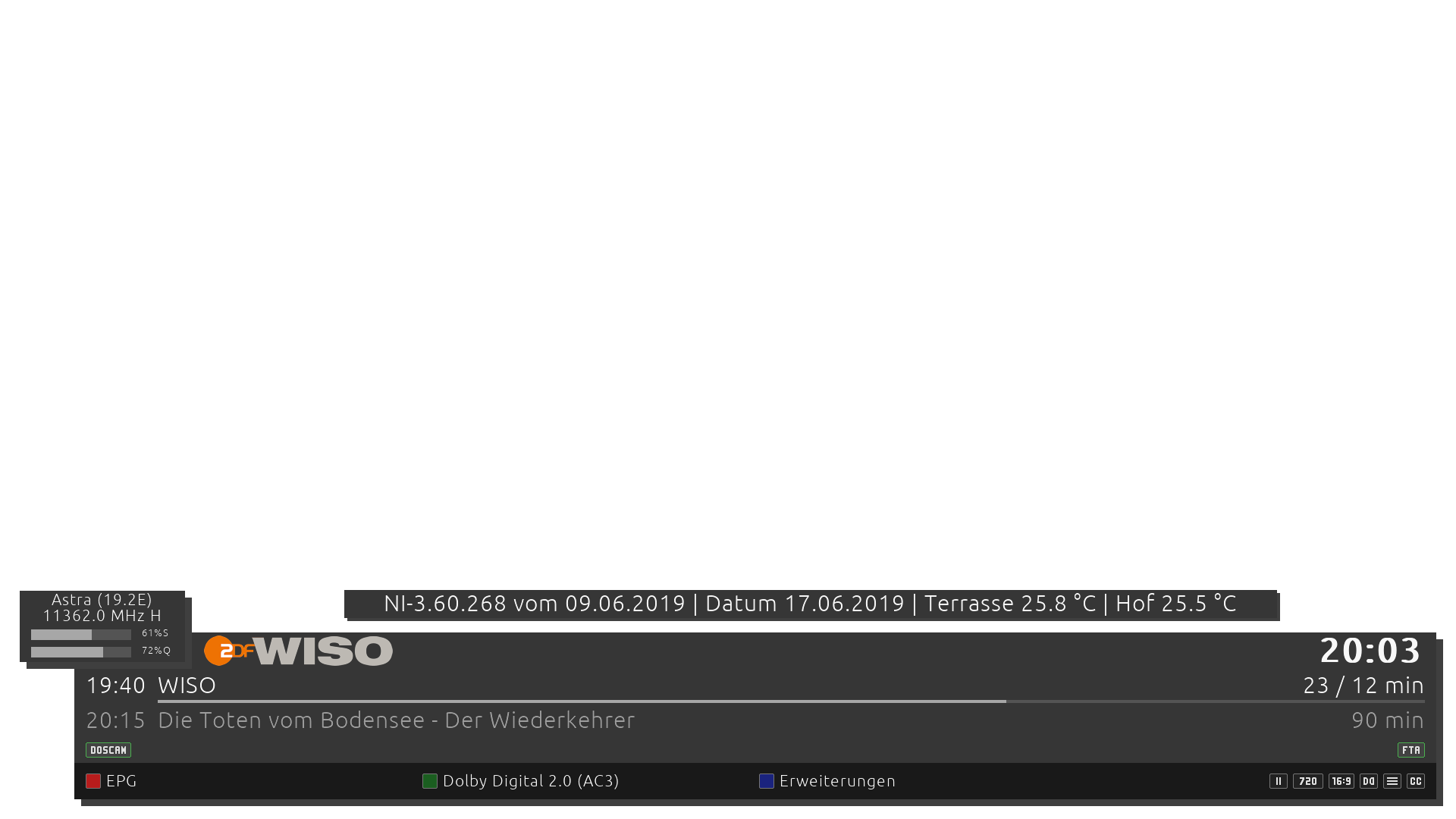

Nur, was hast Du da für eine Auflösung. Bei der HD51 wird bei Dir wegen der Bank Anzeige das Datum nie mehr angezeigt, weil Deine Infobar zu klein ist. Schau mal unten wie es aussehen sollte. Hast Du da einen RöhrenTV angeschlossen?
Und warum deine Bank "e" heisst, weiss ich auch nicht. Gut, mein Image ist älter und neuerdings haben die Bänke ja Namen... Muss ich bei Gelegenheit mal schauen.
Bei mir sieht es so aus:
Tank: HD51:
Tank: HD51:

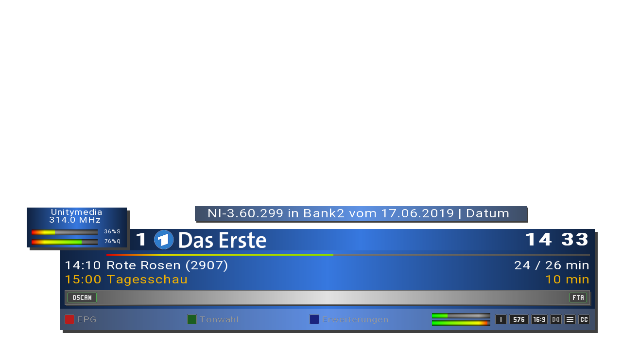

also nun sollten bei Dir auch wieder die entsprechenden Bänke (1 bis 4) angezeigt werden bei der HD51.
Bitte das Skript nochmal tauschen.

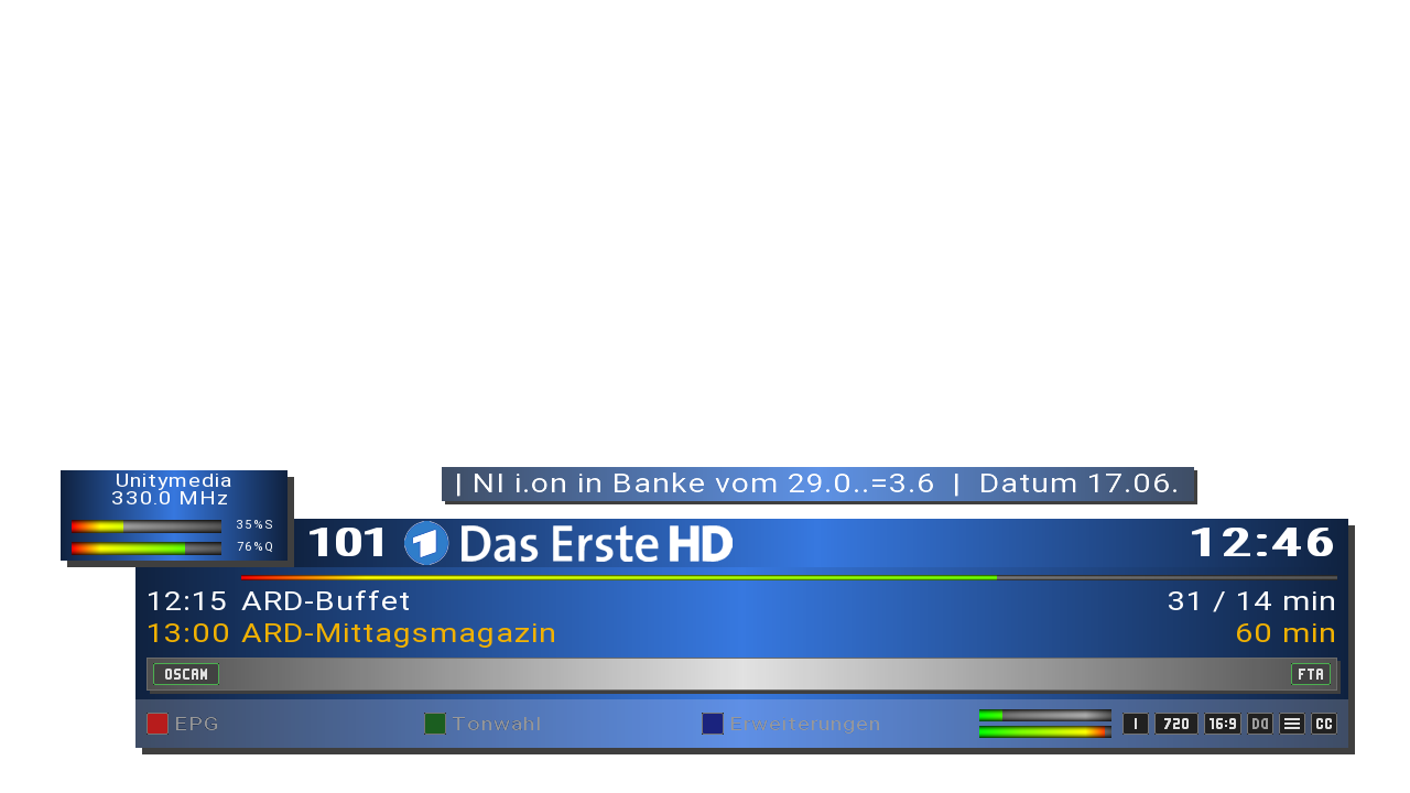

Habe es gerade ausgetauscht , ist jetzt fast richtig , muß nur noch mit der Auflösung spielen -
hatte immer 1080p 50Hz ...
anbei Foto
Danke für Änderungen - Grüsse - imi8mm
anbei Foto

ok. Dann hast Du aber einen riesige Schrift / Schriftgrößenfaktor eingestellt, oder?
Stell da am besten mal nach und nach kleiner ein.

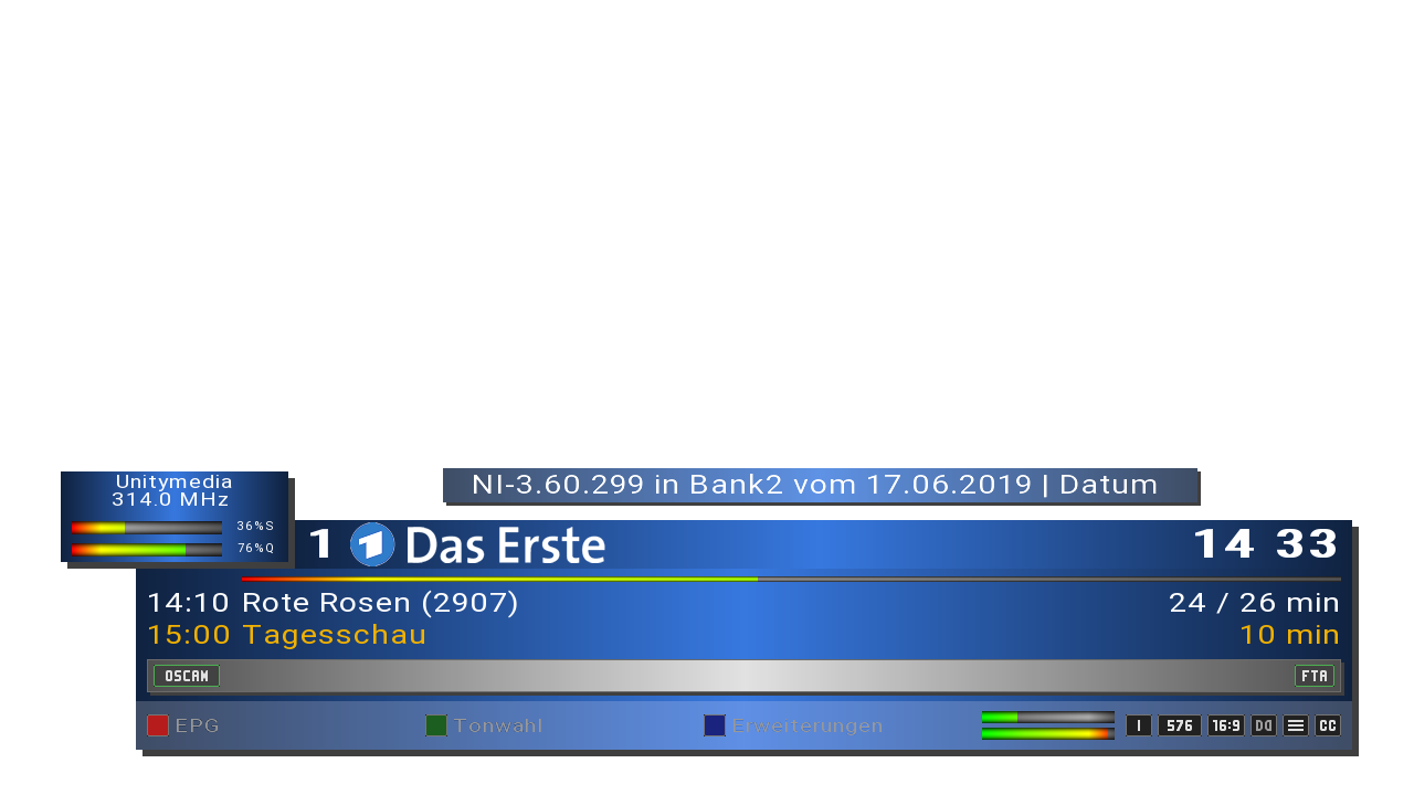

probier mal diese Spezialversion. Da ist noch einiges gekürzt:
- doscaminfo.sh.ohneTemp.txt
- (4.88 KiB) 359-mal heruntergeladen

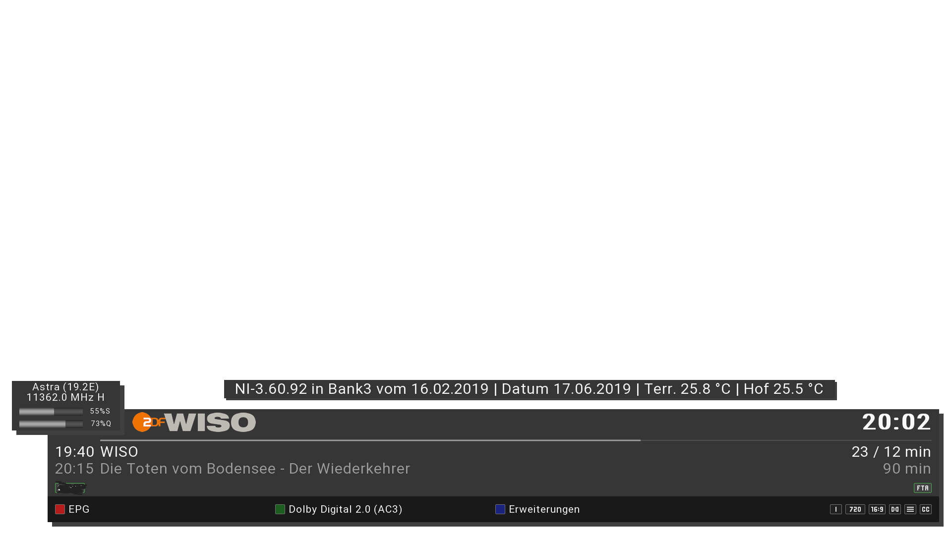

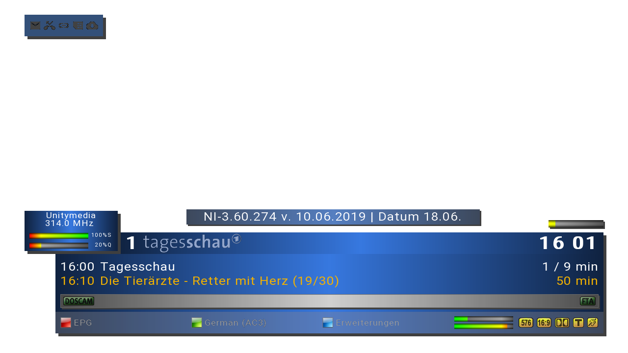

Ja genau , das ist praktischer wegen der kurzen Länge des Balkens !
Habe einen älteren Sam. Flat-TV mit 37" und RGB- Scart-Eingang für meine Nokia Avia600 , hat ein super Bild !
Danke nochmal dafür , so kann ich alles lassen ( nutze halt mittlerweile eine Brille für TV ! )
anbei Foto : oben von AX51 / unten von Trinity Grüsse - imi8mm
