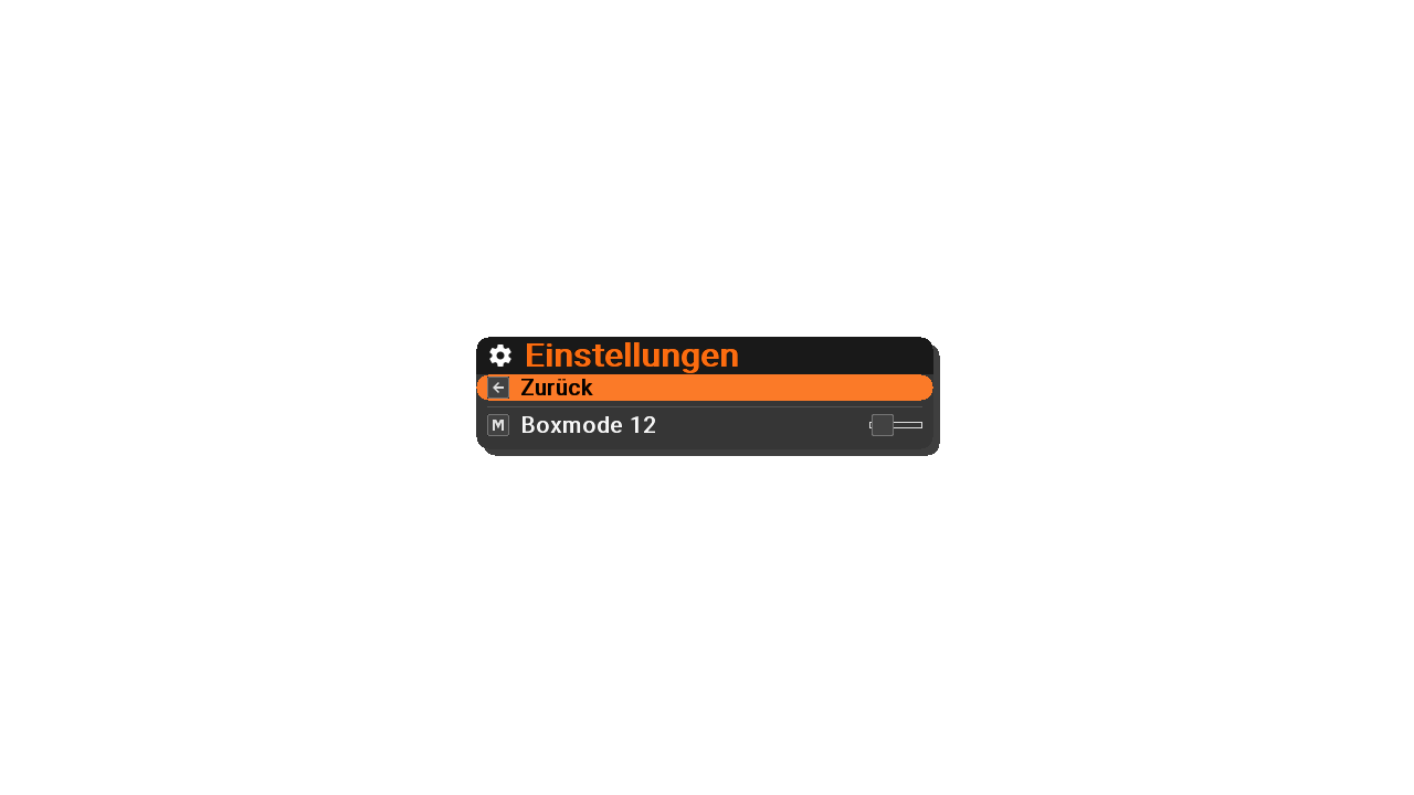

Ich habe gerade mal versucht, in Bank 1
über das Enigma-Multibootmenü von Mode 1 auf den Mode 12 zu starten: Hängt!
Dann mal Power Off/Power ON: Hängt!
Rescue-Mode über gedrückte Power-Taste: Wieder Mode 1 ! Siehe da, Alles klar!
Das hätte ich jetzt nicht erwartet... :sweat:

Mir ist es ähnlich ergangen. Bank1 => OpenATV 6.3 (Original, für "Rescue"), Bank2 => NI 3.6, Bank3 => OpenNFR 6.3 (um mich mal mit dem E²-Zeugs anzufreunden...)
Habe dann OpenATV 6.4 mit neuem Speichermodell in Bank1 geschmissen => passt (mit Übernahme Settings)
OpenNFR 6.3 in Bank3 => passt (frisch, keine Settings übernommen)
Wollte dann NI in Bank2 flashen [ni360-201906181859-arm-hd51_multi_usb.zip] => wird mir unter "flashen lokal" nicht angezeigt, OpenATV und OpenNFR sehr wohl (/media/hdd/images und /media/usb/images) :thinking:
Habe die zip entpackt und ohne disk.img auf die hdd kopiert und geflasht mit ofgwrite -m2 /media/hdd/hd51 => passt
Erster Start NI -> Assi ausgeführt ohne Settingsübernahme => reboot => mutant hängt
Rescue-Boot Bank1 (OpenATV) => passt
Multiboot-Auswahl OpenNFR in BoxMode12 (PiP ist der einzige Grund, warum ich mir das E² angucke) => mutant hängt
Multiboot-Auswahl OpenATV in BoxMode12 => Your receiver encountered a software-problem => Danach ging nichts mehr, auch kein Rescue-Boot Bank1 :slight_frown:
Habe wieder nei Null angefangen und mit neuem Speichermodell jetzt in Bank1 OpenATV 6.4 und Bank2 OpenNFR 6.3
Das läuft auch soweit tadellos in BoxMode1 und BoxMode12, nur "traue" mich nun nicht nochmal NI mit ofgwrite zu flashen....

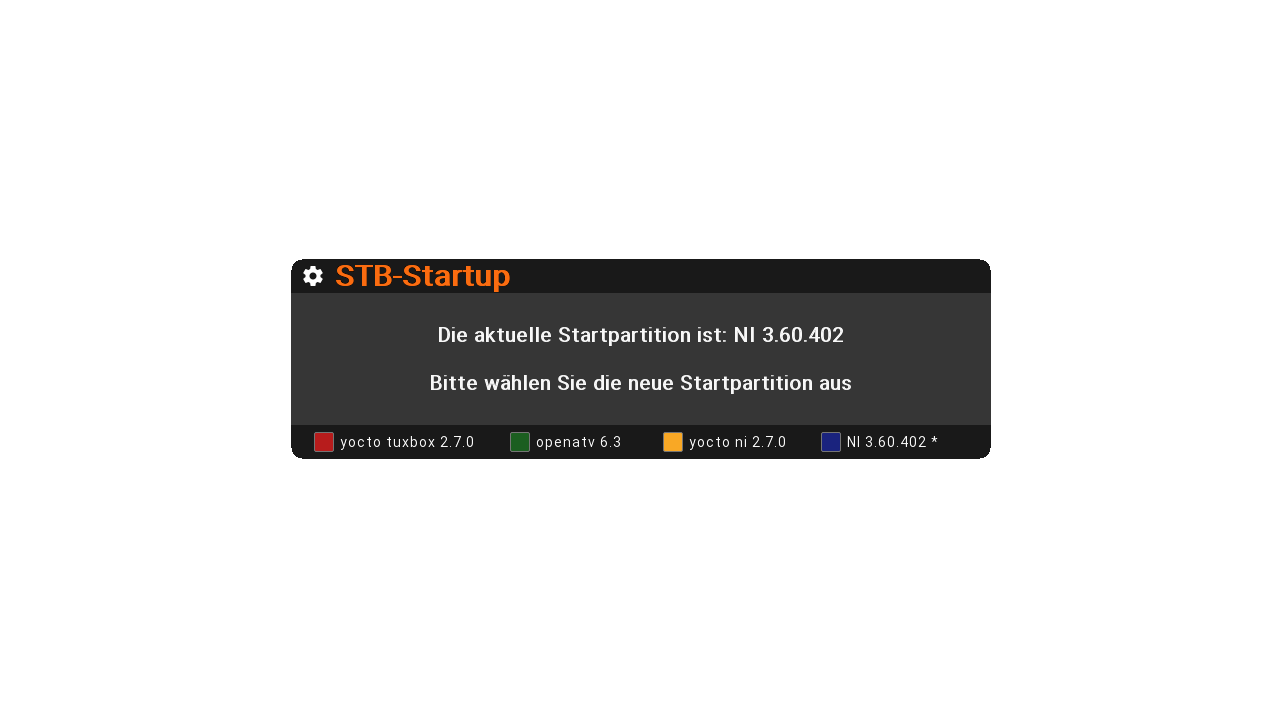

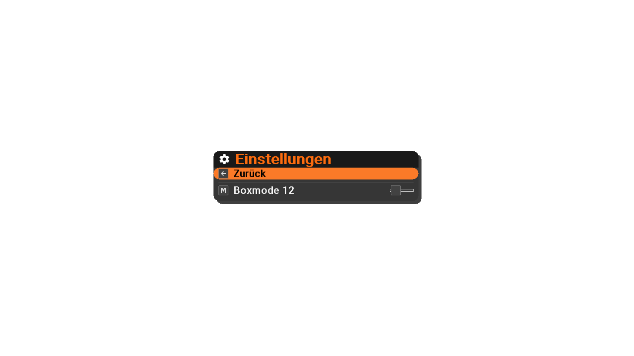

Habe gestern noch einen Versuch unternommen, das file 'ni360-201906250501-arm-hd51_multi_usb.zip' umbenannt in 'openni.......' und disk.img durch das von openatv ersetzt.
Siehe da, openni.... wird mir unter flashen local angeboten. -> rein in Bank3, reboot, Assi ausgeführt -> alles OK :relaxed:
Multiboot Auswahl openatv OK -> Multiboot aus openatv auf boxmode12 -> crash
Crash-Log vom enigma, falls damit wer was anfangen kann

@Knicko:
Deine Variante mit NI über USB flashen versuche ich mal heute abend.
Heisst dann aber, dass das NI (Neutrino) zwingend in Bank1 muss. Hoffentlich funktioniert dann Rescue-Boot... :stuck_out_tongue:
lg. wenne.
Beiträge: 875
Has thanked: 79 times
Been thanked: 49 times
Re: Fragen zum neuen Speichermodell (seit Mai 2019)
das funktioniert.
verwende das neue layout seit es veröffentlicht wurde.
mit eurem umbennen und kreuz und quer verwenden der dateien, das kann nicht klappen. :grin:
Beiträge: 875
btw.
Ich weiß jetzt nicht, ob das auch schon bekannt ist.
Du kannst natürlich auch aus dem NI, das enigma Image mit Boxmode 12 starten.
Dazu
in der Maske die menu taste drücken, Dann kommt die auswahl, ob du Boxmode 12 verwenden willst.
Falls Fragen sind, immer her damit. :-)

Ja, werft nicht gleich alle Steine auf mich, werde nie wieder eine Datei in einem Archiv tauschen :wink:
Bin Knickos Vorschlag gefolgt, NI über USB geflasht, danach mit ofgwrite OpenATV und OpenNFR.
Interessanterweise haben alle Images den ersten Reboot über das Menü nach Ersteinrichtung versagt. Box blieb hängen, Rescue Boot funktionierte aber einwandfrei.
Danach passte alles bestens, kann ohne Probs zwischen den verschiedenen Images und Boxmodes wechseln.
Bank4 bleibt dann noch für Spielereien. :grinning:
Vielen Dank
