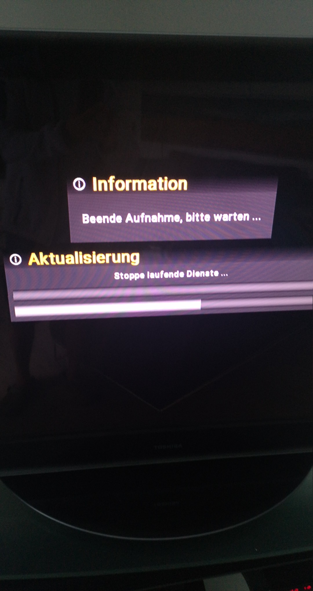

Ich starte hier einfach mal ein neues Thema, wo ich gerne Neutrino Bugs sammeln würde, damit alle die sich damit gerne beschäftigen möchten auch Einblick haben.
Heute Abend habe ich bei laufender Aufnahme versucht, ein Onlineupdate zu fahren.
Die Tank hing dann bei folgendem Bild auf dem TV: Hier noch das passende Log dazu:
Wäre nett, wenn sich das jemand anschauen mag.
- cst-tank_record and onlineupdate then oops.txt
- (38.41 KiB) 720-mal heruntergeladen

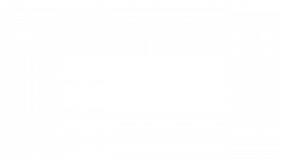

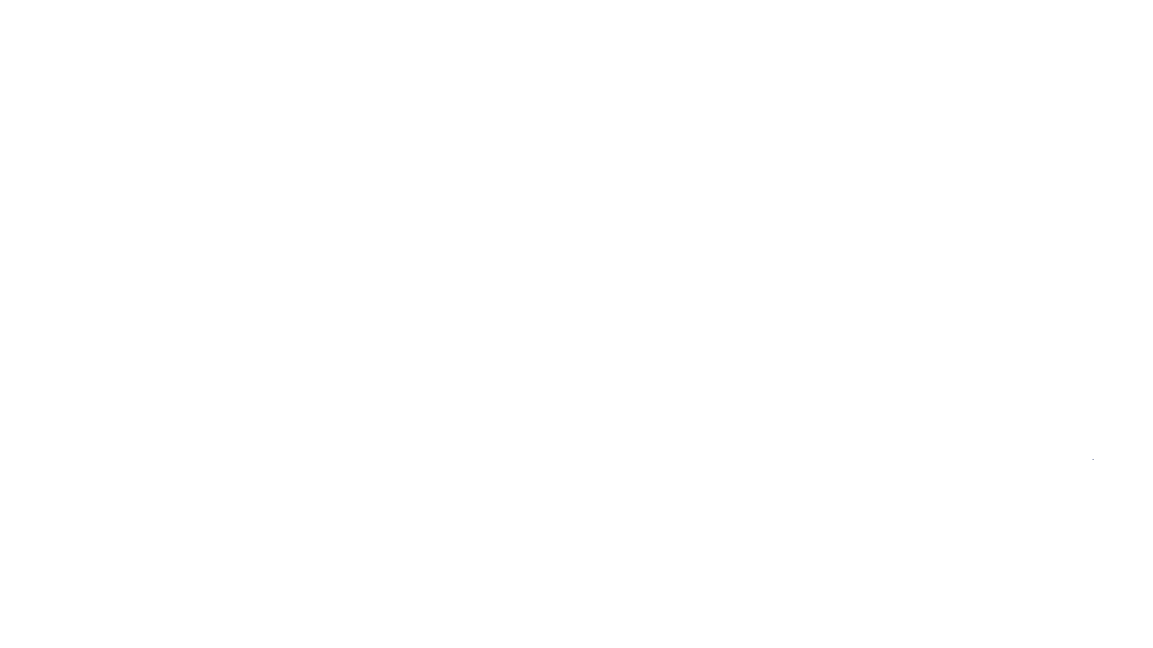

Pixel Rest und upnpd
Image ist von heute.
Ich habe hier ein übrig gebliebenes Pixel (1213x510) nach dem Ausblenden der Infobar gefunden, dachte erst mein TV hat ein Pixel defekt.
Das Upnpd geht nicht weil das Beeg Plugin einen Fehler ausgibt.
Aug 11 17:24:35 ZEE local0.info xupnpd[17497]: ./plugins/xupnpd_beeg.lua:54: bad argument #6 to 'write' (string expected, got nil)
- OSD Pixel 2.png (6.34 KiB) 31624 mal betrachtet
- OSD Pixel.png (2.38 KiB) 31624 mal betrachtet

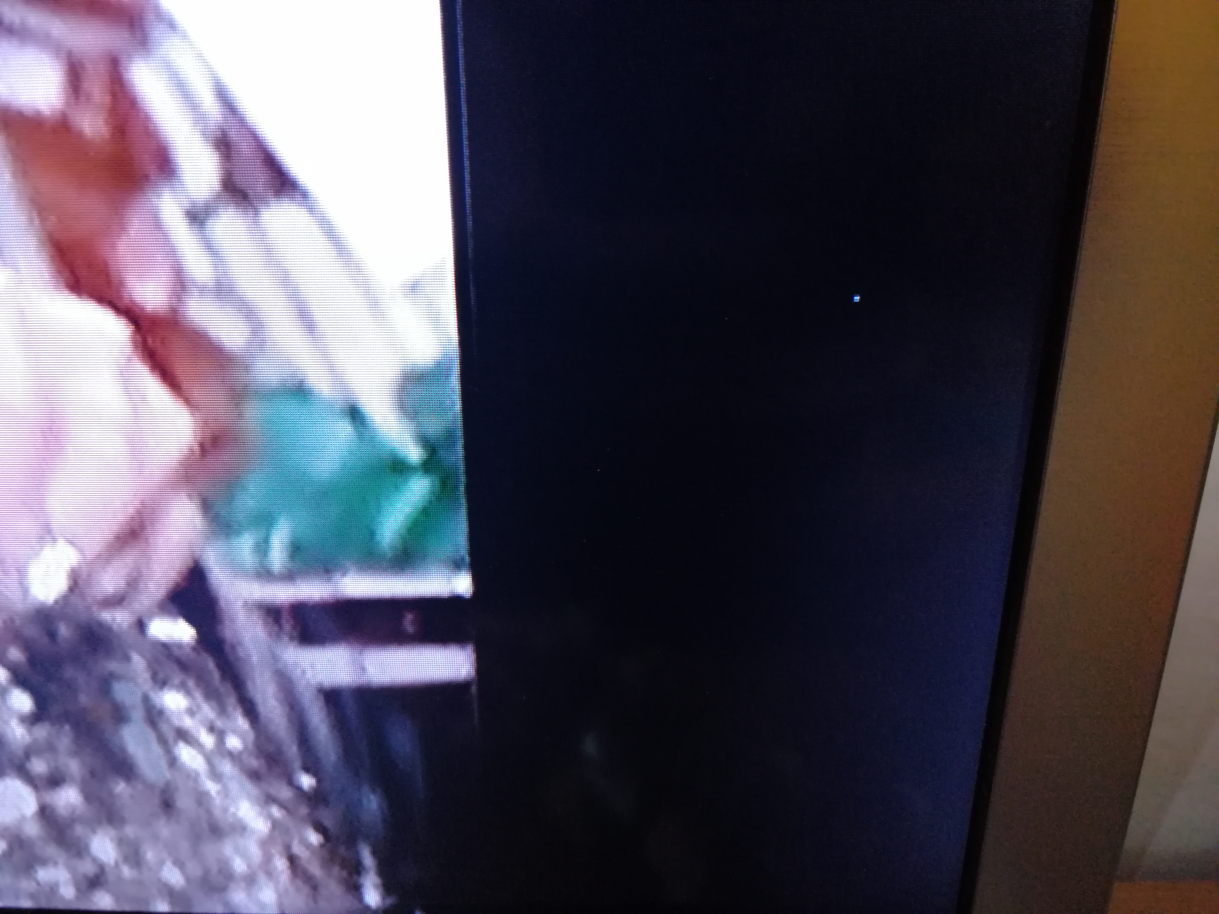

Ich hab diesen Pixelfehler hier wohl im falschen Bereich geschrieben, dennoch ist er noch da.
Ich nutze abgerundete Ecken, da ist auf Dunklem Hintergrund immer ein hellblauer Pixel übrig. Mich stört es nicht, aber meiner Frau ist es gestern wieder aufgefallen und hockte staunend vor der Glotze und sagte, "Schatz, der TV ist kaputt ich will einen neuen Oled!"

- topie
- Beiträge: 549
- Wohnort: Bluepeerland
Re: Neutrino Bugs
Ja kann ich ausschließen, 2x Info Taste und das Pixel wird vom grossen Info Fenster übermalt. OSD Einstellungen sind default nur abgerundete Ecke und andere Farbe.

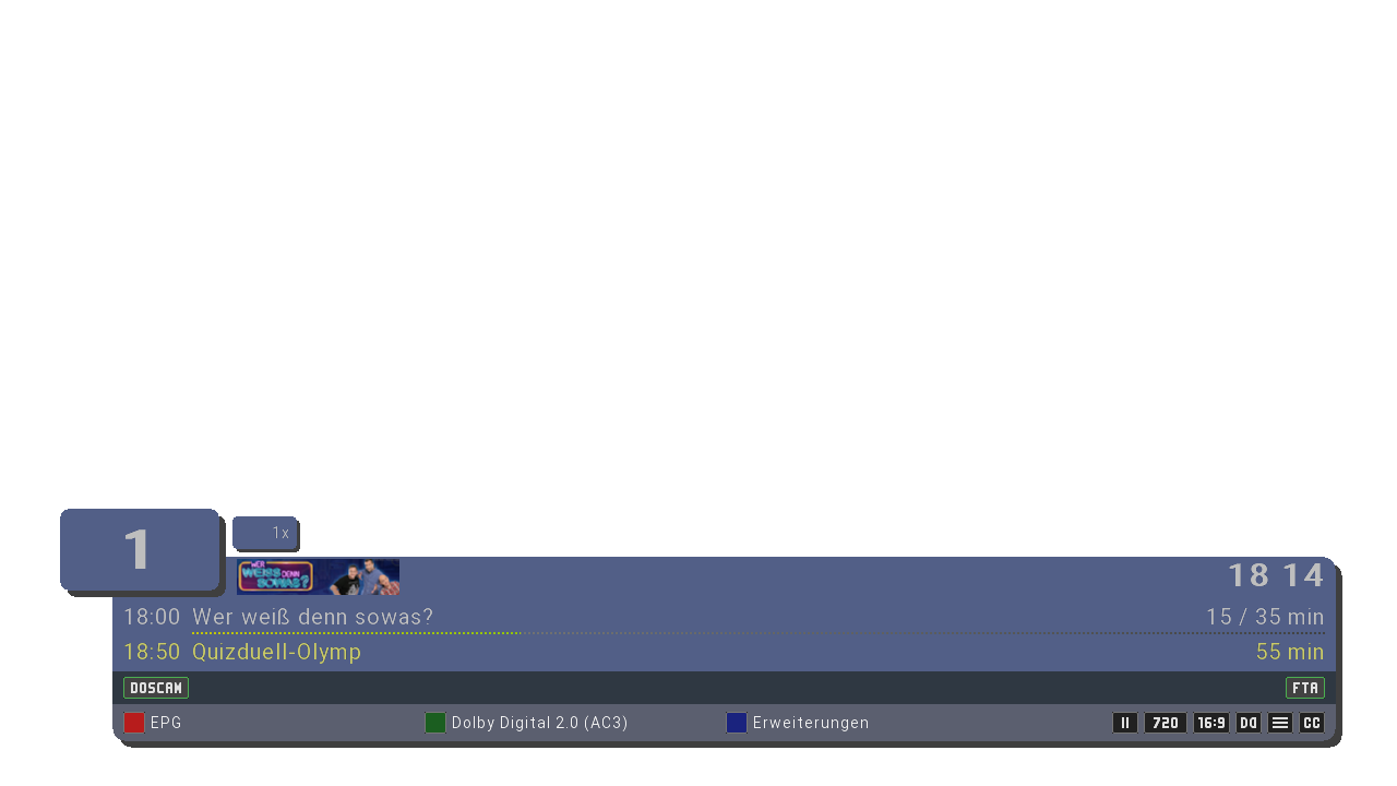

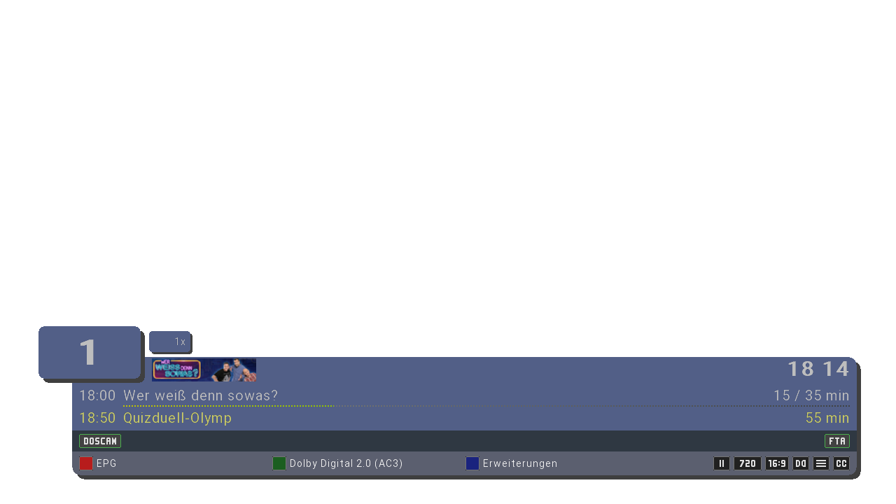

Kannst du mir mal bitte zwei Screenshots (nur OSD) mit dem yWeb machen? Einen mit dem Infoviewer und einen mit dem Pixel. Dann sehe ich vielleicht besser, wo das herkommt.
Nachstellen kann ich es nämlich nicht. Auch bei runden Ecken wird hier alles korrekt gelöscht.
- topie
- Beiträge: 549
Re: Neutrino Bugs
Das unfreundliche Pixel ist anzutreffen bei 1213/510
