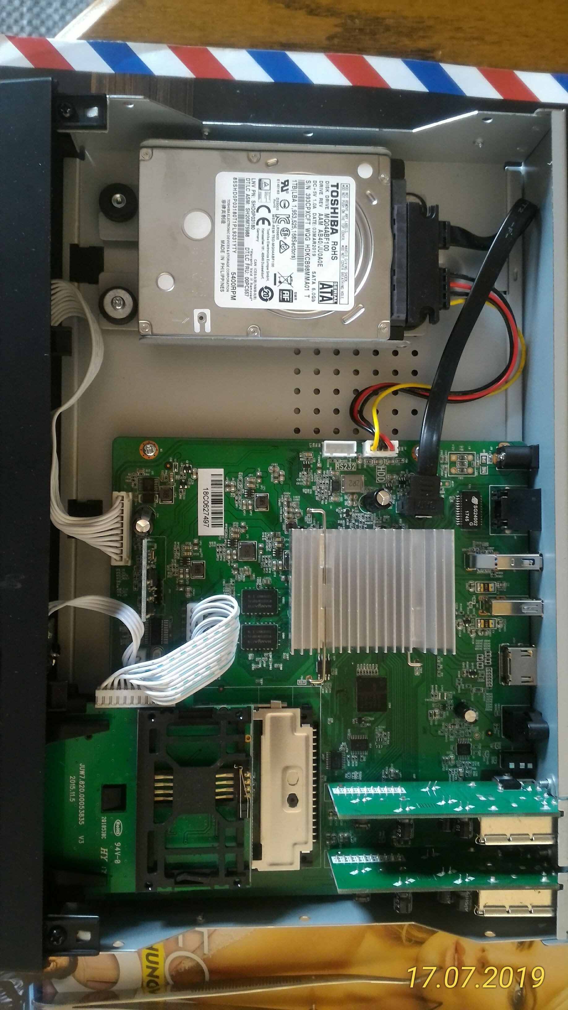

von meiner Tank sind die internen Verbindungskabel für die Festplatte hinüber und weiß leider nicht was da für welche rein kommen weil es zu viele unterschiedliche gibt. Vielleicht habt ihr ein Tip was ich da holen kann.

Hatte das Problem leider auch. (Kein Kabel dabei, war ne gebrauchte Tank!)
Nix fertiges gefunden, selber basteln ist leider angesagt......
Kabel von ner Dream kaufen:
https://www.ebay.de/itm/Ersatz-DreamBox ... Sw3G1dExY3
und dann den Stromstecker ändern, und durch den ersetzen:
https://www.ebay.de/itm/10-Paar-XH2-54- ... 2749.l2649
Leider ist das Kabel danach etwas "knapp" in der Länge, reicht aber gerade so, oder zur not noch eine entsprechende Verlängerung dazu kaufen:
https://www.ebay.de/itm/S-ATA-SATA-Komb ... SwFdtX0iJM
Bei mir ging es gerade so ohne Verlängerung, hab sie damals aber zur Sicherheit auch gekauft.
PS: War damals ganz schön akribische Arbeit, überhaupt herauszufinden, was das für Stecker sind..... :grin:

Ich würde dann eher getrennte SATA/Spannungskabel verwenden, dann muss man nichts verlängern. ;)

Wenn ich gewusst hätte, dass das Kabel für die Dream so "knapp" ist, hätte ich das wohl auch gemacht.
Allerdings wußte ich da auch noch nicht, dass der eine Stecker nicht passt.
Sah optisch zumindest so aus (hatte den Stecker ja nicht), als ob er auf den Steckplatz passen würde.
Als das Dreamkabel dann da war, und eben nicht so passte, hab ich mir erstmal nen Wolf gesucht, um den Stecker zu identifizieren.
Sei es drum, die passenden Stecker habe ich oben verlinkt, und jeder soll es so machen, wie er möchte.
Bei mir passt es ohne Verlängerung, wenn auch gerade so.
Noch eine Bemerkung..... bitte nicht den Fehler machen und versuchen einen einzelnen Stecker zu bestellen.
Ich habe den ersten Stecker prompt geschrottet.....gehört etwas Feingefühl dazu, die Adern richtig zu crimpen, und sie dann in den Stecker einzuführen.
Also lieber nen 10er Pack kaufen, und etwas Übungsmaterial haben.

Ich hatte ganz normale PC Kabel benutzt und dann einen passenden Spannungs Stecker gecrimpt.
Die Halterung musste ich auf meinem 3D Drucker selbst ausdrucken. (für eine Neo2)

Die oben verlinkten haben evtl den einen Stecker verkehrt, ggf die Nasen abschneiden.
Oder ruf doch mal bei Satshops an, die haben sowas auch.
Ich würde den hier nehmen und ggf anpassen:
https://www.ebay.de/itm/Ersatz-DreamBox ... 100623.m-1

Es ist definitiv der von mir verlinkte Stecker.
Kann auch gerne Fotos vom Einbau machen.
Der Stecker an den Dream Kabeln passt nicht, auch nicht mit abschneiden der Nasen. Hier muß, wie ich oben schon beschrieben habe, der Stromstecker getauscht werden, und es ist evtl. zu kurz, bei mir gerade so.......
Edit:
Hier mal 2 Fotos.
Foto 1: Hier sieht man, wie knapp das Datenkabel ist:
https://prnt.sc/ogppk4
Foto 2: Der Stecker, den ich verlinkt habe passt :grin: Da ich mit dem gleichen Stecker auch einen Lüfter eingebaut/angeschlossen habe, und der sich besser fotografieren lässt.......
https://prnt.sc/ogpsui

OK, in meiner HD51 hat ein ähnliches Kabel keine Probleme.
Gekauft bei efe-multimdia, ähnlicher Preis, aber oben drauf kam noch Porto...

Der passt garantiert nicht da der Pinabstand anders ist und der Stecker deutlich größer ist.

Den hatte ich bestellt, muss nur noch ein anderen Stecker drauf machen.
