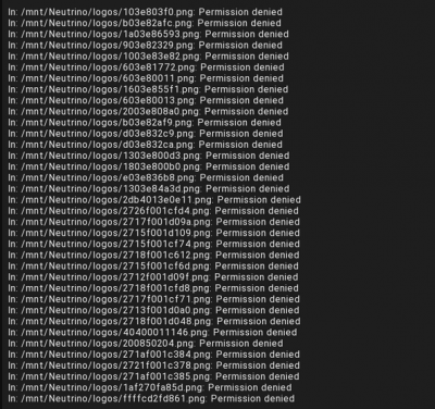

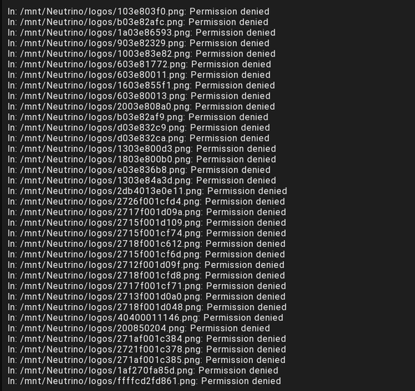

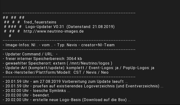

würde gerne die Senderlogos auf mein Netzlaufwerk legen.
Habe auch ein Laufwerk dafür gemountet (habe ich auch für Aufnahmen so gemacht und funktioniert).
Aber wenn ich Fred Feuersteins Logo Updater starte fängt er auch an aber ab ca. der hälfte der Logo Datenbank kommt die Meldung "Permission denied".
Jetzt zeigt er mir ein paar Logos an und ein paar leider nicht.
Hat jemand eine Idee?

Was ist das für ein externes Laufwerk? Ein NAS? Server (Windows oder Linux)? Dateisystem der Festplatte?
Ich frage deshalb, weil je nach verwendetem System kann es evtl. Probleme mit der Anlage von Symlinks geben. Windows kann z.B. nix mit Symlinks anfangen.
Ein weiterer Anhaltspunkt wäre: Falls Du Eventlogos mit JA bestätigt hast, lege doch manuell in dem Logo-Ordner mal den Unterordner "events" an.

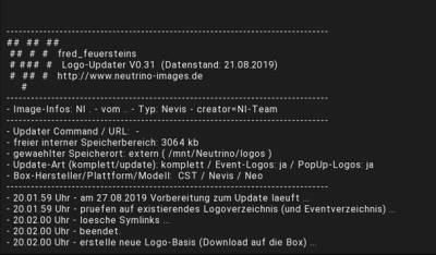

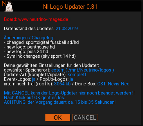

Zeig doch mal einen Screenshot von der Ausführung des Updaters, also wenn er anfängt upzudaten. An welcher Stelle in der Ausführung kommt permission denied?

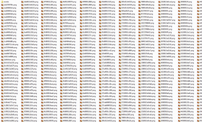

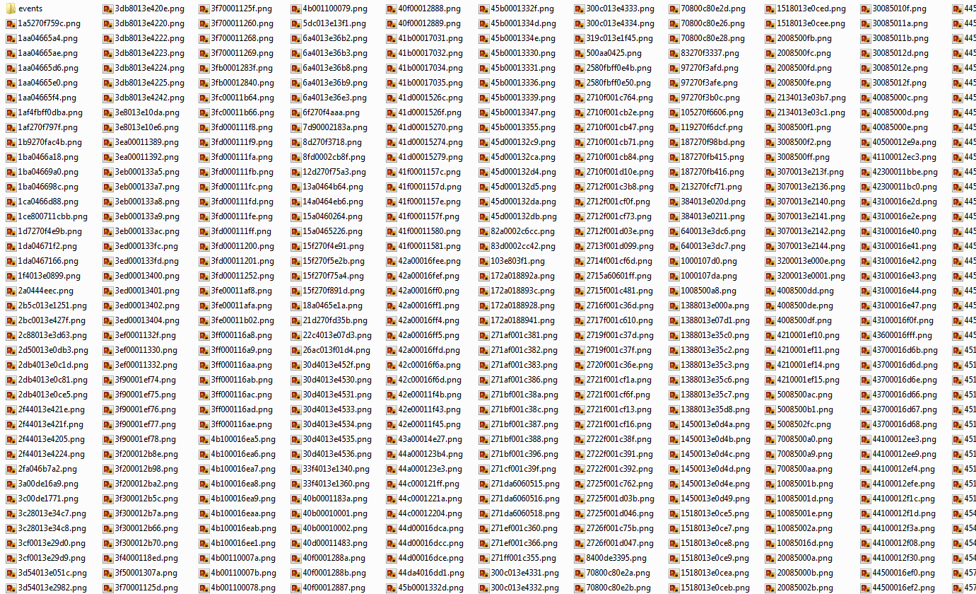

ja ist ein NAS (Synology). Dateisystem ist ext4.
Habe mal ein paar Screenshots gemacht.
Event Logos sind gespeichert wurden auf dem NAS und noch einige weitere Logos aber es fehlen auch noch einige.

Sind es ca. 750 Logos, die installiert wurden?
Plus Event Logos?
Dann klappt das Erstellen der symlinks scheinbar nicht.
Permission denied ist halt klar ein Problem des Datei Zugriffs.
Wie ist das Laufwerk gemountet? Nfs oder cifs?
Probiere auf jeden Fall nfs.
Plus Event Logos?
