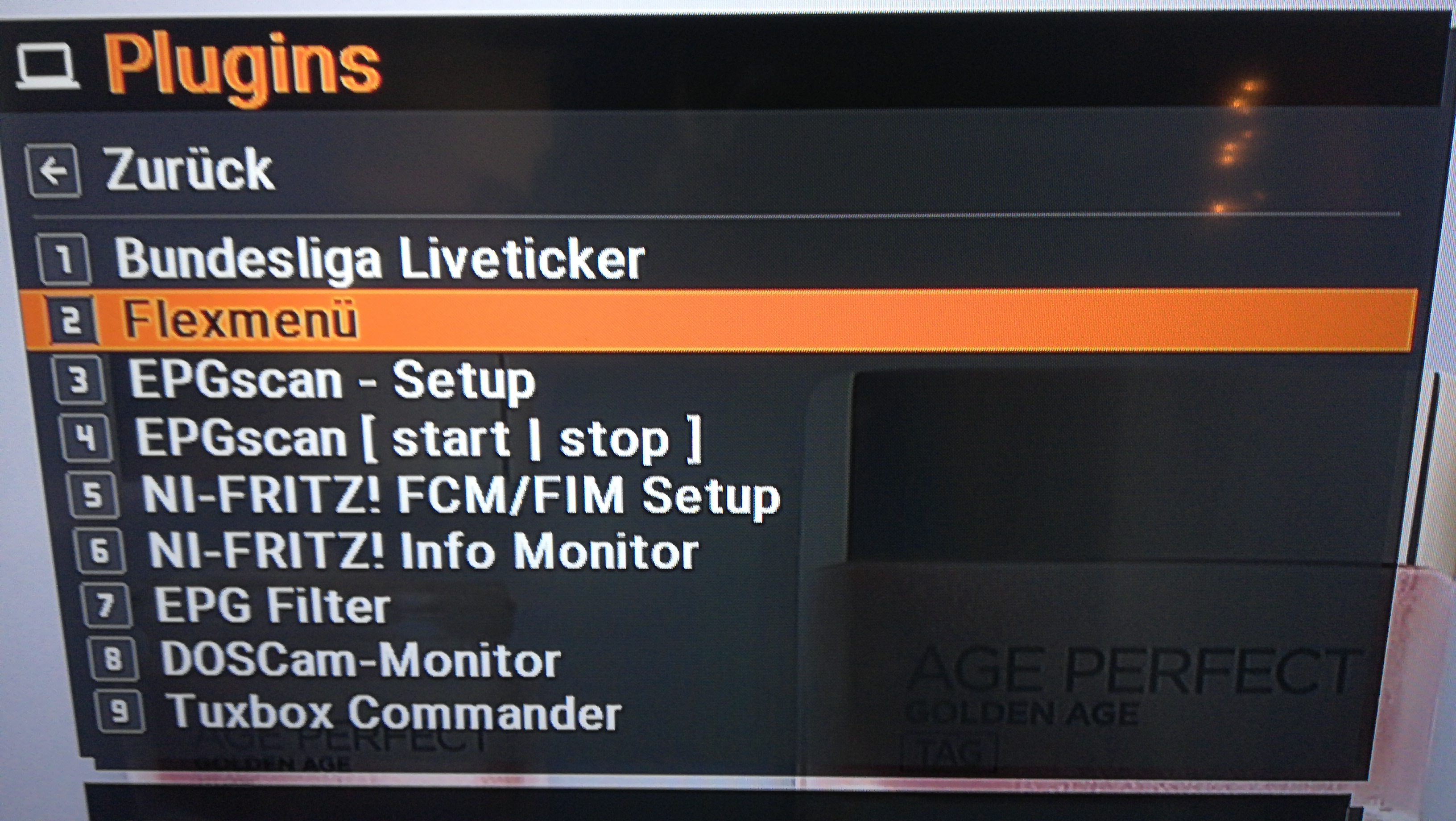

Flexmenü anpassen
Beitrag von cybero2912 »
ich würde gerne wissen, wie man das Flexmenü anpassen kann?
Ist ja standardmäßig erstmal leer, daher die Frage wie bekomme ich da Einträge rein?
Gruß Robert

Re: Flexmenü anpassen
Beitrag von Bualicher »
Was ist bei Dir das Flexmenü?
Für mich ist das die blaue Taste (Erweiterungen). Und genau das habe ich beschrieben.
Beiträge: 916
Box: AX-HD51 2xSX
hier geht es bestimmt ums Flex-Menü blaue Taste > blaue Taste :)
früher lag die Konfig unter var/tuxbox/flex/flex_user.conf jetzt musst du es unter /share/tuxbox/neutrino/flex suchen
...aber Ahnung habe ich davon auch nicht wirklich, Menü-mässig geht da glaub ich nix

Wenn das inzwischen gestorben ist, dann ist das auch nicht schlimm. Ich wollte nur wissen wie man es nutzen kann und wozu es gut ist. Sollte es obsolet sein, könnte man es aber auch mal ganz aus dem Image entfernen :wink:
Beiträge: 1668
Been thanked: 40 times
ich zitiere mal SnowHead aus dem Keywelt-Board mit dem Readme zum Flexmenu:
Ihr verrückten Cracks, ihr. :)
Code für RC_pageup und RC_pagedown ist zumindest drin in Shellexec. Warum der nicht geht, weiß ich aber aktuell nicht.
Könnte es sein, dass eine Konkurrenz zwischen KEY_UP und KEY_CHANNELUP auftritt ?
		case KEY_UP:		rccode = RC_UP;
			break;
		case KEY_DOWN:		rccode = RC_DOWN;
			break;
		case KEY_PAGEUP:	rccode = RC_PAGEUP;
			break;
		case KEY_PAGEDOWN:	rccode = RC_PAGEDOWN;
			break;
		case KEY_CHANNELUP:	rccode = RC_PAGEUP;
			break;
		case KEY_CHANNELDOWN:	rccode = RC_PAGEDOWN;
			break;
Vielleicht wären KEY_PAGEUP mit KEY_LEFT (Seitennumme kleiner) sowie KEY_PAGEDOWN mit KEY_RIGHT (Seitennumme größer) die besseren "Varianten" ?
Beiträge: 3161
Has thanked: 173 times
musicus hat geschrieben: Mo 27. Sep 2021, 21:33 Habe auch das Flexmenü bei meinen Plugins ständig im Einsatz.
Diese haben teilweise 200 Einträge und da wäre meine Bitte, ob man einen Tastendruck für seitenweises Blättern einbauen kann.
Ist doch schon immer drin gewesen. CH+ CH-geht bei mir noch immer für Seitenweise. ;)
Auch auf der 'ersten' Ebene mit den primären MENU/ENDMENU - Elementen ?
Beiträge: 3161
Ich weiß jetzt nicht was Du damit meinst?
musicus
Beiträge: 164
Beitrag von musicus »
Peinlich, peinlich,
hab's jetzt doch nochmal mit dem aktuellen Image getestet und siehe da, das seitenweise blättern funzt tatsächlich.
Mein Stamm-Image von 2019 ist wohl doch nicht mehr vergleichbar mit dem aktuellen Stand.
Sorry nochmal für die verursachte Verwirrung.
Scheint sich ja erledigt zu haben.
Was ich meinte:
Mein "Hauptmenü" - die erste Seite beim Start - hat zu wenig Einträge, um Blättern erforderlich zu machen.
Da meine "Untermenüs" teilweise über mehrere Seiten gehen und dort bei mir keine Probleme beim Blättern auftreten, wollte ich wissen, ob ich mein "Hauptmenü" zum Testen weiter füllen sollte, damit auch dort ein Blättern erforderlich ist.
