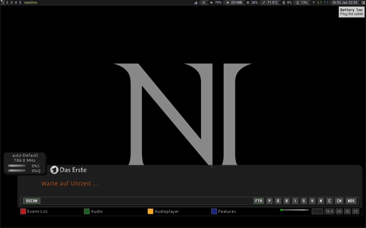

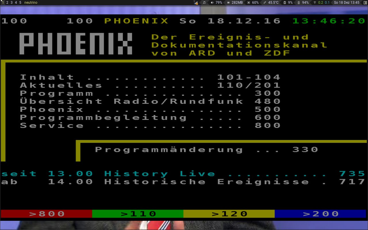

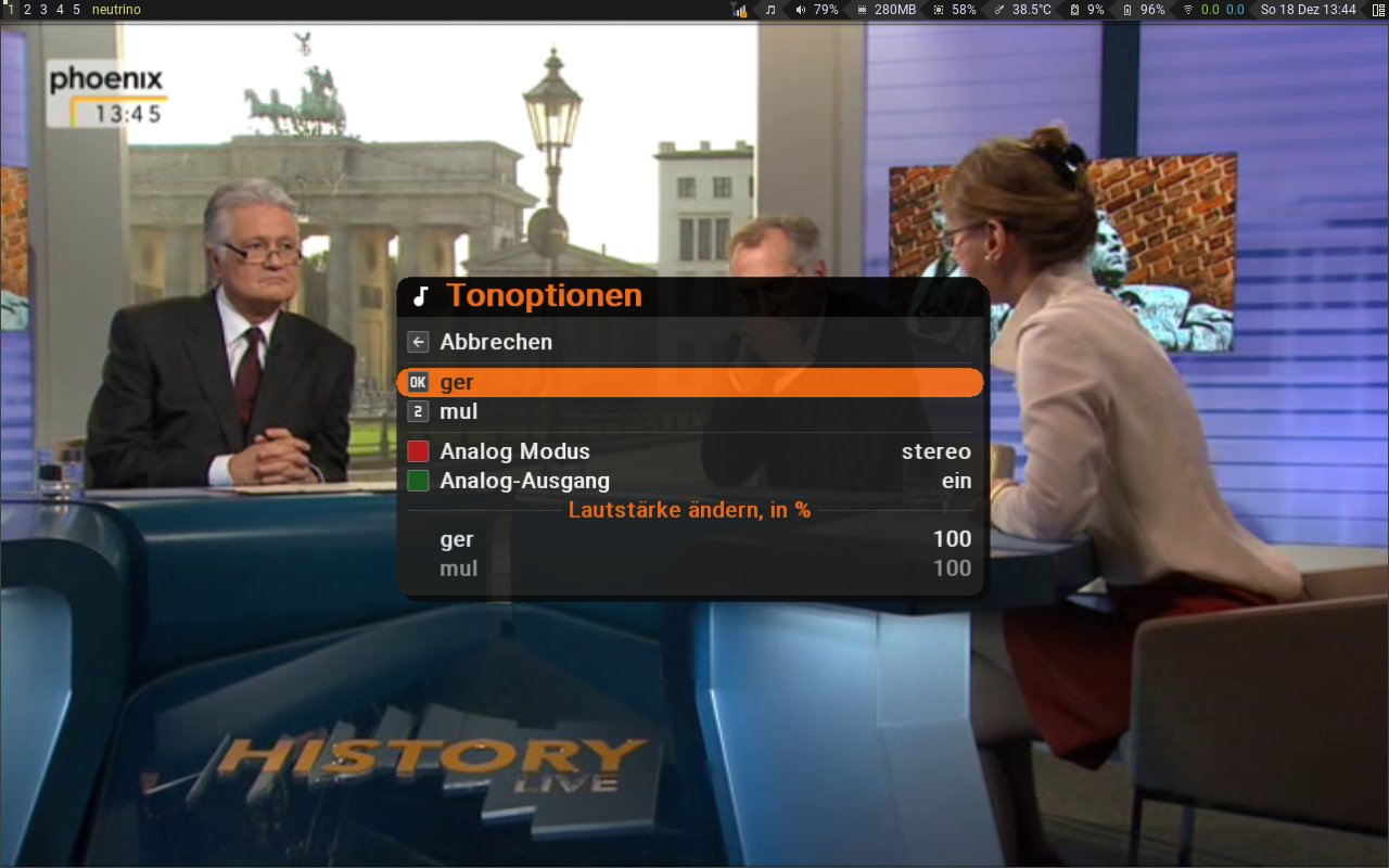

Das funktioniert natürlich nicht mit dem yocto binäry. Da muss schon ein yocto image drauf sein um auch ein erstelltes neutrino update zu flashen.
yocto eignet sich im übrigen auch zur Imageerstellung für einen PC
Aus dem ni/mp/tuxbox
Läuft hier auf nem dell Laptop.
Sogar mit DVB-T stick. Bild und Ton einwandfrei. :-)
Allerdings kein stream möglich.
Die beiden unteren Bilder sind schon was älter, hab hier leider im Büro keinen Empfang.
