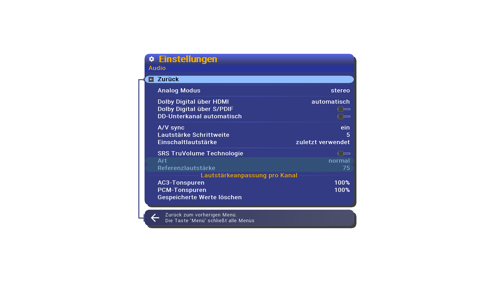

Re: HDMI Ausgang kein Ton am AV Receiver
sind deine einstellungen unter audio so wie in meinem screenshot....?

Was hast Du denn bei Audio unter Einstellungen für den HDMI eingestellt?

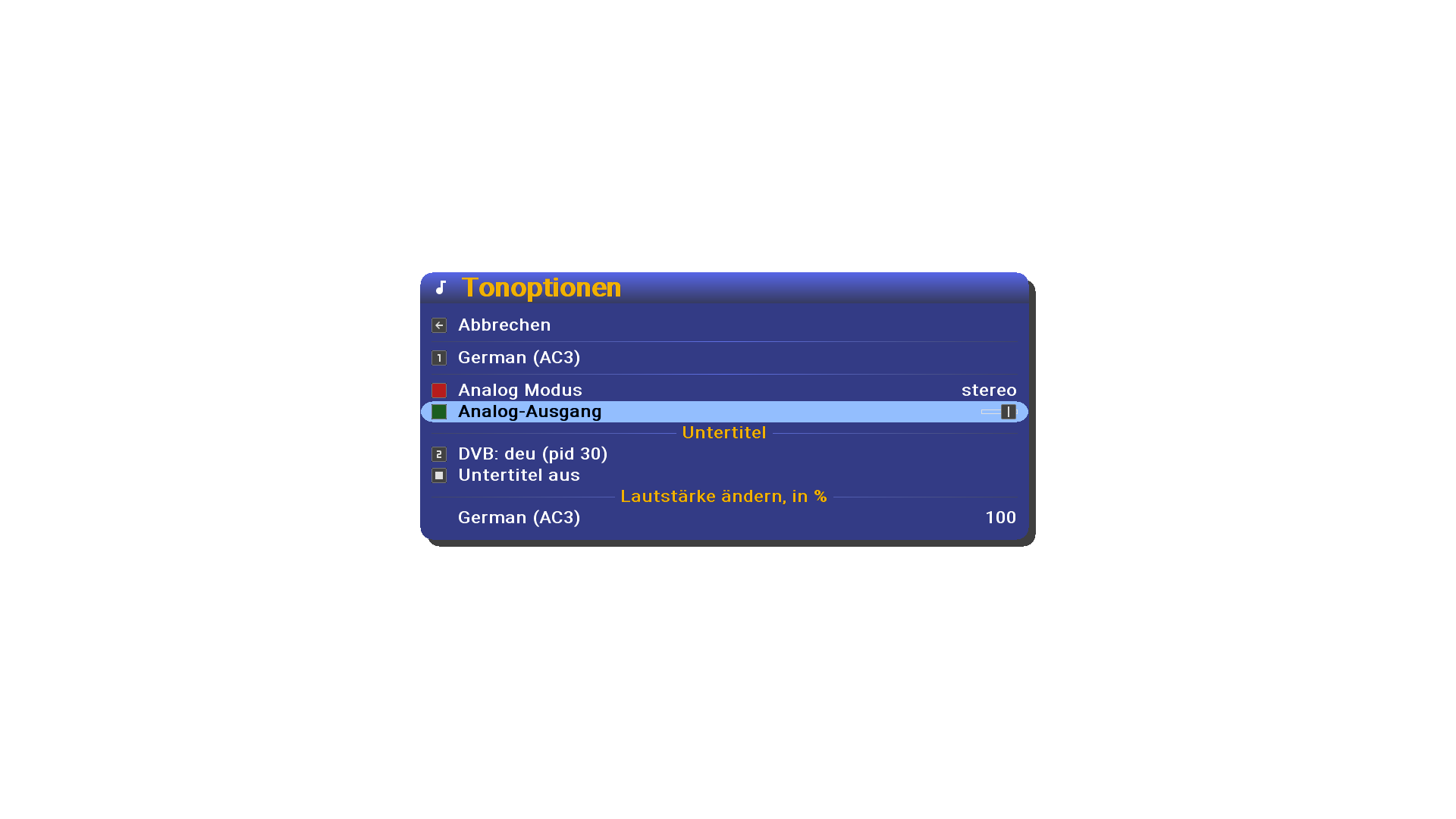

ist der analogausgang unter tonoptionen grün eingeschaltet?
falls nein .....bitte einschalten und neutrino neu starten ....
danach solltest du erneut über den av-receiver testen.
siehe screenshot
....jedoch.....
wieso funktioniert die sky.kiste dann mit ton?
ich würde mal folgendes probieren....
-mit der tank mal an den funktionierenden avr-eingang vom sky-receiver gehen (mit dem sky-hdmi kabel).
-und dann über tonoption grün den analogausgang der tank abschalten.
-dann einen neustart
-danach über tonoptionen grün den analogeingang wieder einschalten.
-nun einen neustart der tank durchführen.
sonstige toneinstellungen sollten wie in meinem ersten screenshot oben sein!
könnte sein, dass es dann mit dem ton klappt.
erinnere mich..... hier mal an ähnliches problem mit meinem AVR gehabt zu haben!
