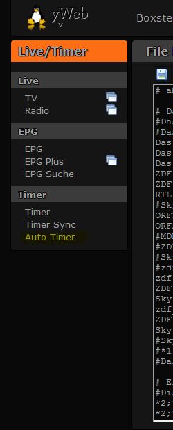

Gorcon hat geschrieben: ↑Di 7. Mär 2017, 08:08 Ich habe ein Problem Umlaute einzugeben, die unterstützt der Tuxboxcomander leider nicht.
Ansonsten funktioniert das Plugin ganz gut wenn nicht die recht umständliche Eingabe da wäre. Ein Menü wo man die einzelnen Optionen auswählen könnte wäre da ganz nett. :thumbsup:
Wieso benutzt du nicht die Möglichkeit die Einträge über das yweb zu editieren? Es gibt einen Link auf der Seite der Timer.
Einfacher als über eine Tastatur geht es doch eigentlich nicht.
Beiträge: 3255
Has thanked: 222 times
Re: Problem mit dem Auto Timer
Finde ich dort nicht. Ich sehe dort nur den normalen Timer aber nicht den pr-auto-timer.
Beiträge: 1299
Has thanked: 10 times
Been thanked: 38 times
schau mal:
