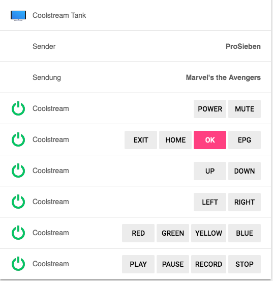

Hallo Leute,
Habe meine Coolstream Remote mit OpenHab fertig:
coolstream.items:
String Coolstream                  { http=">[*:POST:http://192.168.2.116/control/rcem?%2$s]" }
Und dann in der Sitemap die Befehle direkt gemapped:
Switch    item=Coolstream mappings=[KEY_POWER="POWER",KEY_MUTE="MUTE"]
Switch    item=Coolstream mappings=[KEY_EXIT="EXIT",KEY_HOME="HOME",KEY_OK="OK",KEY_EPG="EPG"]
Switch    item=Coolstream mappings=[KEY_UP="UP",KEY_DOWN="DOWN"]
Switch    item=Coolstream mappings=[KEY_LEFT="LEFT",KEY_RIGHT="RIGHT"]
Switch    item=Coolstream mappings=[KEY_RED="RED",KEY_GREEN="GREEN",KEY_YELLOW="YELLOW",KEY_BLUE="BLUE"]
Switch    item=Coolstream mappings=[KEY_PLAY="PLAY",KEY_PAUSE="PAUSE",KEY_RECORD="RECORD",KEY_STOP="STOP"]
Um von der Box den Aktuellen Sender und die Sendung bekommen habe ich zwei Scripts und das exec Binding benutzt.
Zunächst zwei Scripts die mir den Sendernamen und die Sendung aus dem Json Request holen:
Diese Scripts liegen in /etc/openhab2/scripts/ und müssen über die Console mit "Sudo Chmod 755" ausführbar gemacht werden.
getsender.sh:
#!/bin/bash
curl -s 'http://192.168.2.116/control/getchannel?format=json&epg=true' |perl -ne 'print "$1" if /name": "([^"]+)"/'
getinfo.sh:
#!/bin/bash
curl -s 'http://192.168.2.116/control/getchannel?format=json&epg=true' |perl -ne 'print "$1\n" if /description": "([^"]+)"/g' |head -1
Dann meine exec.things:
Thing exec:command:getsender [command="/etc/openhab2/scripts/./getsender.sh", interval=15, timeout=5]
Thing exec:command:getinfo   [command="/etc/openhab2/scripts/./getinfo.sh", interval=15, timeout=5]
Die items dazu:
String Sender "[%s]" {channel="exec:command:getsender:output"}
String Sendung "[%s]" {channel="exec:command:getinfo:output"}
Und die Sitemap:
Text      label="Sender"           item=Sender        icon="none"
Text      label="Sendung"          item=Sendung       icon="none"
Und so kann das dann in der Sitemap aussehen:
Viel Spass!
