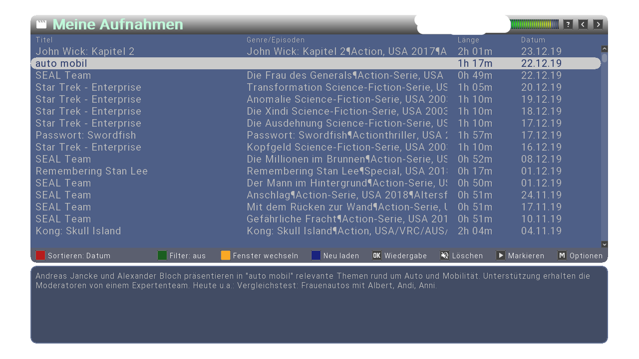

Ich hab sein geraumer Zeit diese Line feed Zeichen mittem im Text im Moviebrowser und kann mir die Herkunft nicht erklären.
Gespeichert wird das EPG auf externer Netzwerkfreigabe (NFS).
In der xml sieht das so aus:
<info1>Gefährliche Fracht&#x0a;Action-Serie, USA 2018&#x0a;Altersfreigabe: ab 16</info1>
Das sah mal so aus:
<info1>Bis ans Limit, Action-Serie, USA 2018</info1>
also ohne das &#x0a; , normal sollte ein Komma und Leerzeichen da stehen.
Sieht im Moviebrowser so aus:
Wo kommt das her?

Schaue ich mir nach Weihnachten mal an. Danke für den Report.
Ich musste mir zwar den String händisch in ein XML eintragen, weil ich den nirgends in info1 stehen hatte, kann damit aber das Verhalten nachstellen.

Ich hatte das auch schon ein paar mal im moviebrowser. Wenn ich mich recht erinnere hauptsächlich bei Aufnahmen von sat1.

ja. hier auch bei pro7. aber das ist ja die selbe sendergruppe. vllt senden die jetzt mit nem anderen zeichensatz o.ä.?

also sowohl in meinen EPD-Dateien, wie auch in den XML-Dateien zu Filmen, habe ich desöfteren diese Zeichenkombination #x0a; und das führt in meiner Ansicht zu einem Zeilenumbruch. Allerdings habe ich die Beschreibungstexte bei mir unter <info2> stehen, falls das was ändert
Ich würde es mal mit einem Reset der Moviebrowsereinstellungen versuchen, die moviebrowser.conf aus /var/tuxbox/config kann man ja vorher sichern und im Zweifelsfall wieder einspielen

Vielleicht nutzt es was, die Zeichenkette ist bei den Pro7/Sat1 Gruppe Sendern erst ab dem 27. 10. 19 vorhanden. Aufnahmen am 20.10.19 Waren noch ohne, ab dem 27. 10.19 mit Line Feed Zeichen. Am 24.11 hatte ich ein Nightly geflasht. Davor war das Image aus September.

meiner Meinug nach senden die für info1 (Genre/Episode) seit dem Zeitpunkt viel mehr. Titel, Kurzbeschreibung, etc.
Das gehört da einfach nicht rein.

Gleich mal geflasht und wollte Aufnahme zum test programmieren, aber ein Blick in den Movie Browser reichte, alles wieder schick.

Die XMLs habe ich nicht verändert. Die Darstellung im Moviebrowser wurde gefixt. Wenn du die Zusatzinfos abschaltest, hast du im Info1-Fenster unten die Zeilenumbrüche noch drin.
