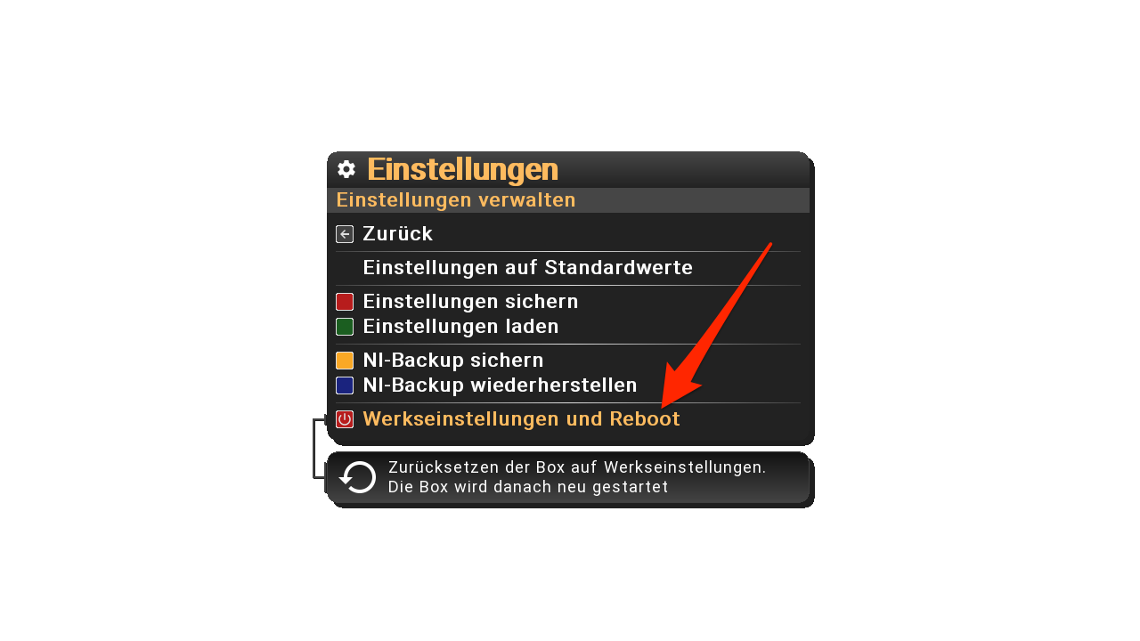

ich denke wenn du die Box auf Werkseinstellungen setzt wird das Netzwerk anschließend neu aufgebaut dein neuer Router vergibt der Box bestimmt eine neue IP Adresse und die Verbindung müsste stehen und auch stehen bleiben.

Was passiert wenn ich jetzt ein CST Image drauf schiebe und lokales Update mach und dann wieder NI drüber ?
Wo finde ich was über Tank Werkseinstellungen oder is das das mit den Emergency Flashing über USB ?

Re: NI Image richtig neu aufsetzen
Ich Teste das jetzt mal und melde mich dann wieder in Hoffnung das es geht
So habe jetzt Werkswiederherstellung gemacht und alle benötigten Dateien wieder drauf gespielt ( Doscam usw.) ausgiebig getestet - also den Tank hoch und runter gefahren im Standby und richtig ausgeschalten und es geht alles wieder.
Noch zu Info ich hatte nicht den Router gewechselt sondern 3 Netzwerk Switch von 100 mbit aug gbit Lan also alles nur umgesteckt alte raus neue rein aber hat halt der Tank nicht so richtig gewollt.
Danke noch mal für die super schnelle Hilfe Daumen nach oben.
