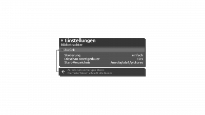

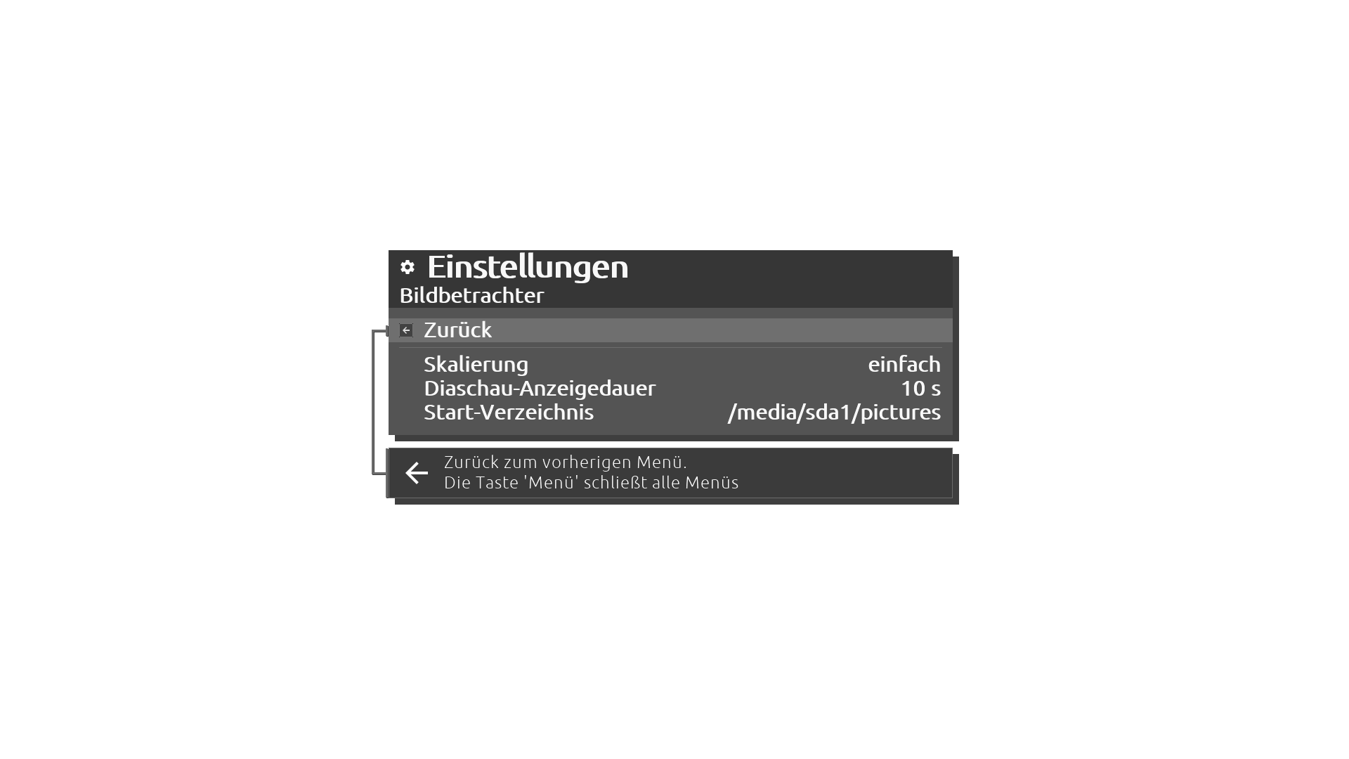

@Jacek, meine Einstellungen:

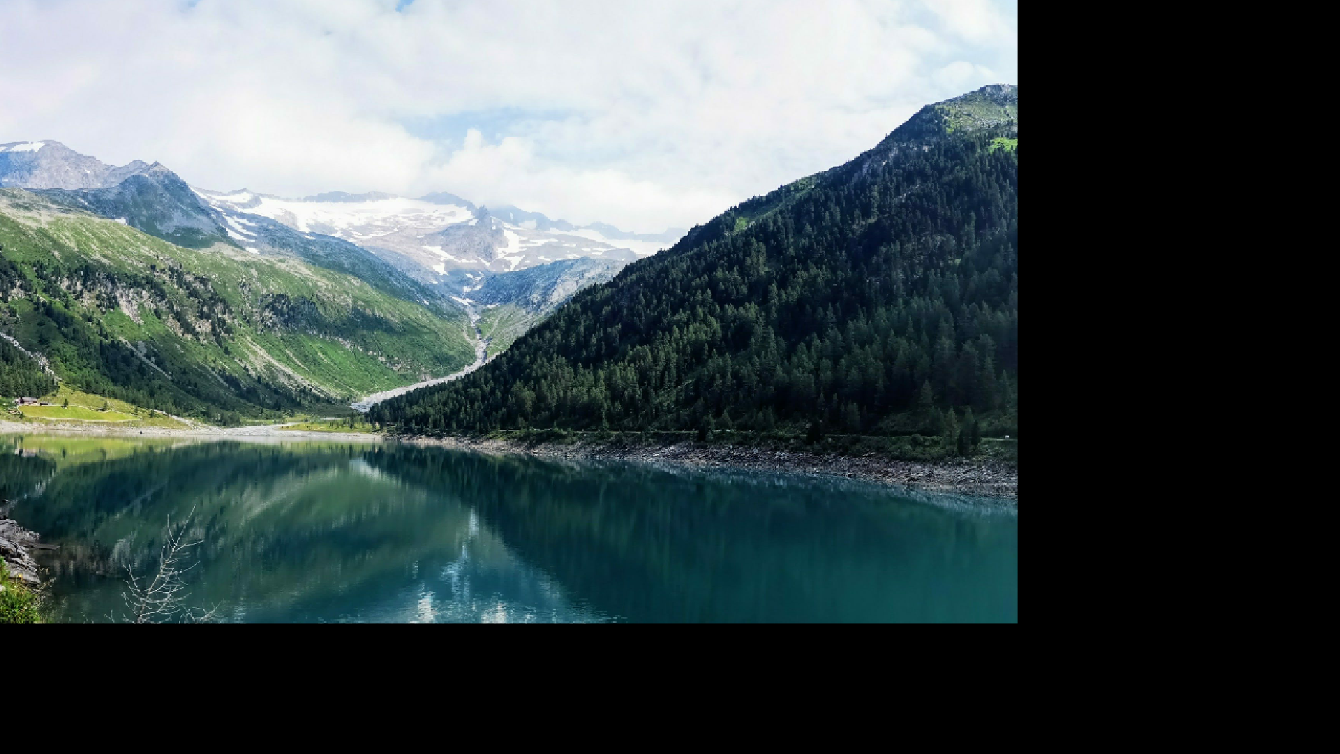

Das Originalbild im Pictureviewer:

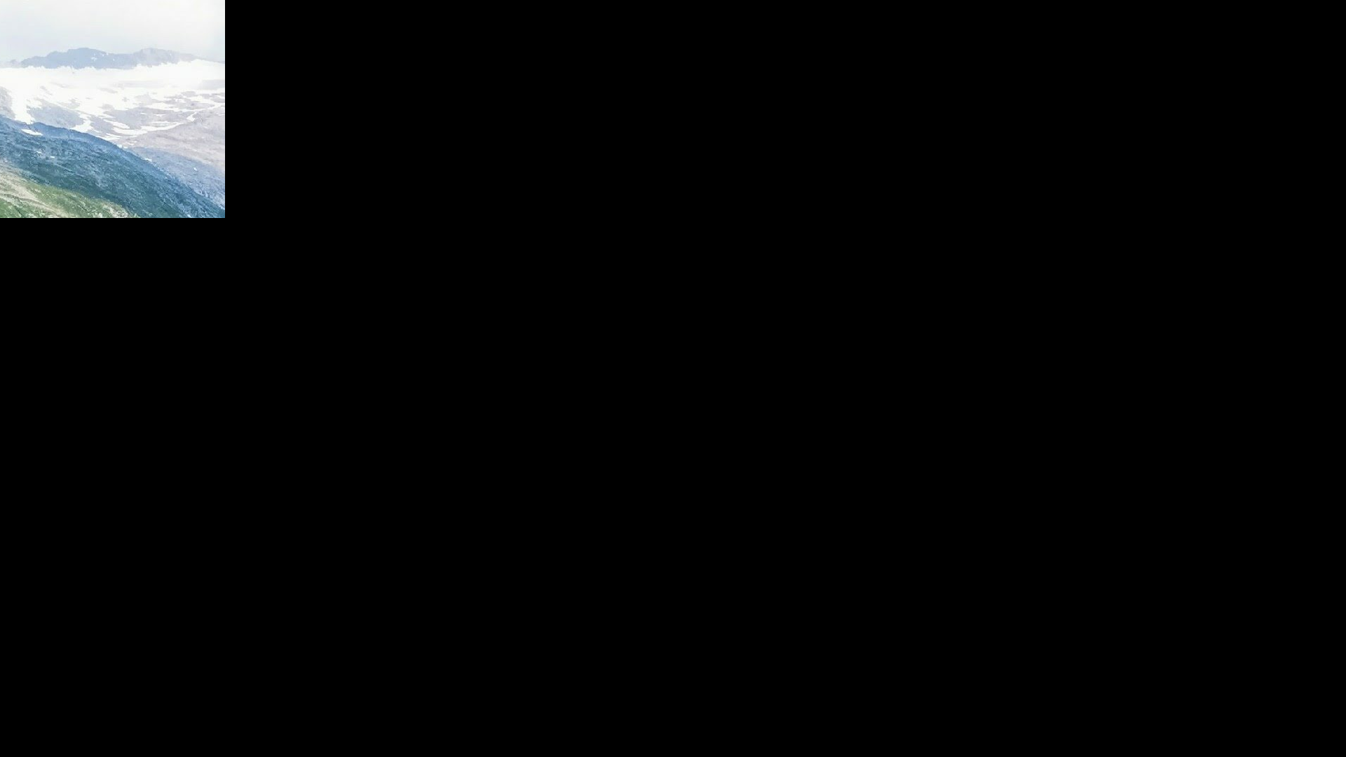

Zoom mit 3:

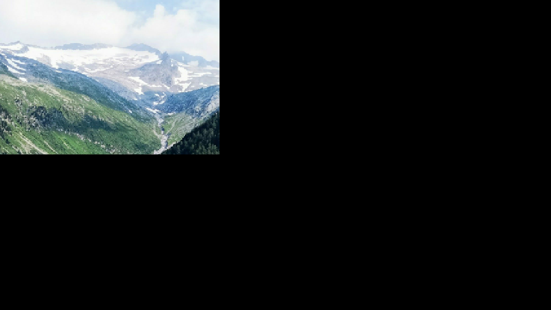

Nochmaliger Zoom mit 3:

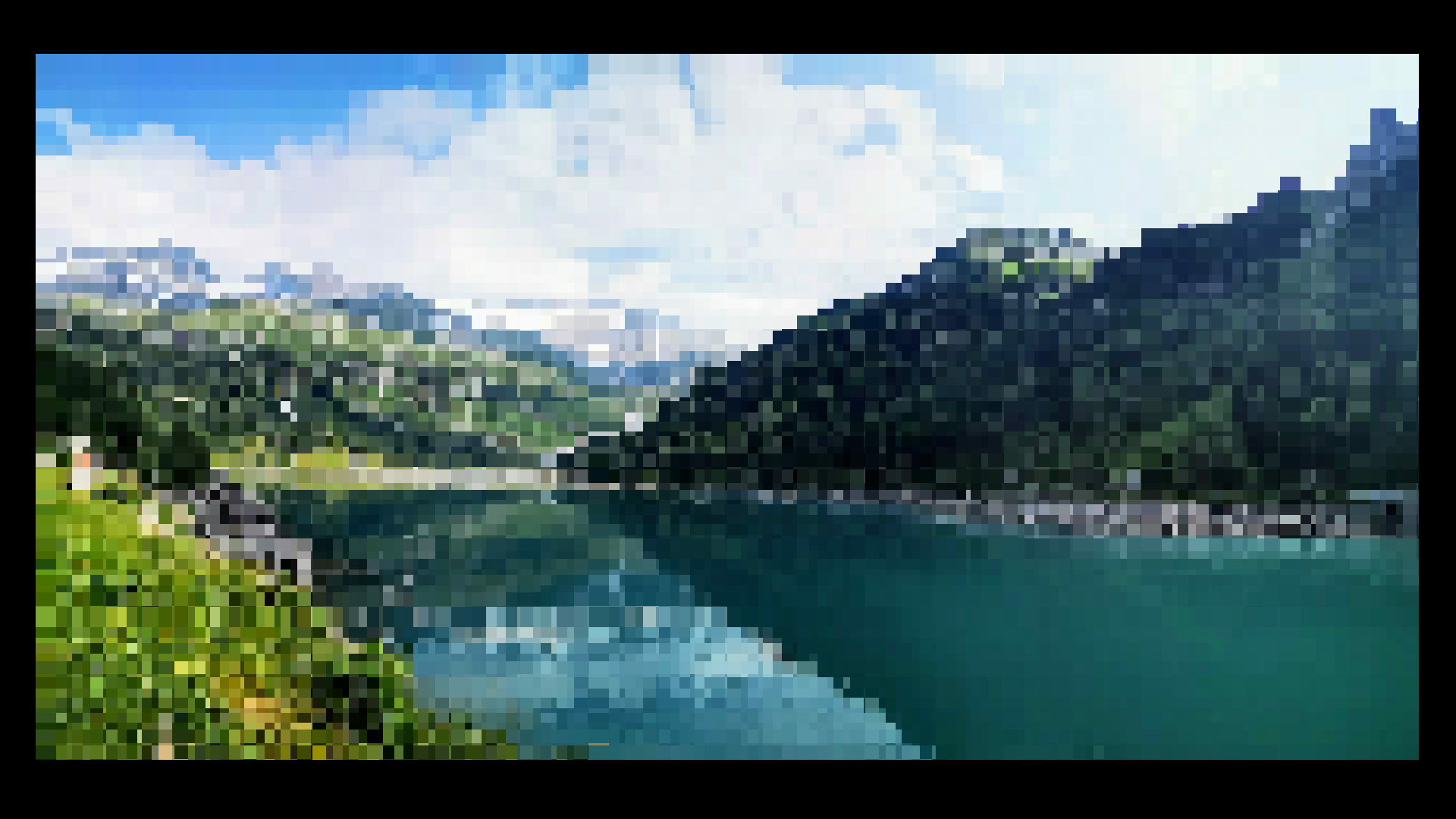

Beim Runterzoomen mit 1 passen die Koordinaten. Allerdings ist die Qualität hundsmisserabel, wenn man wieder hochzoomt.
Mit der Einstellung "Skalierung aufwändig" ist die Qualität nach dem Zoomen besser, allerdings auch nicht wirklich gut.

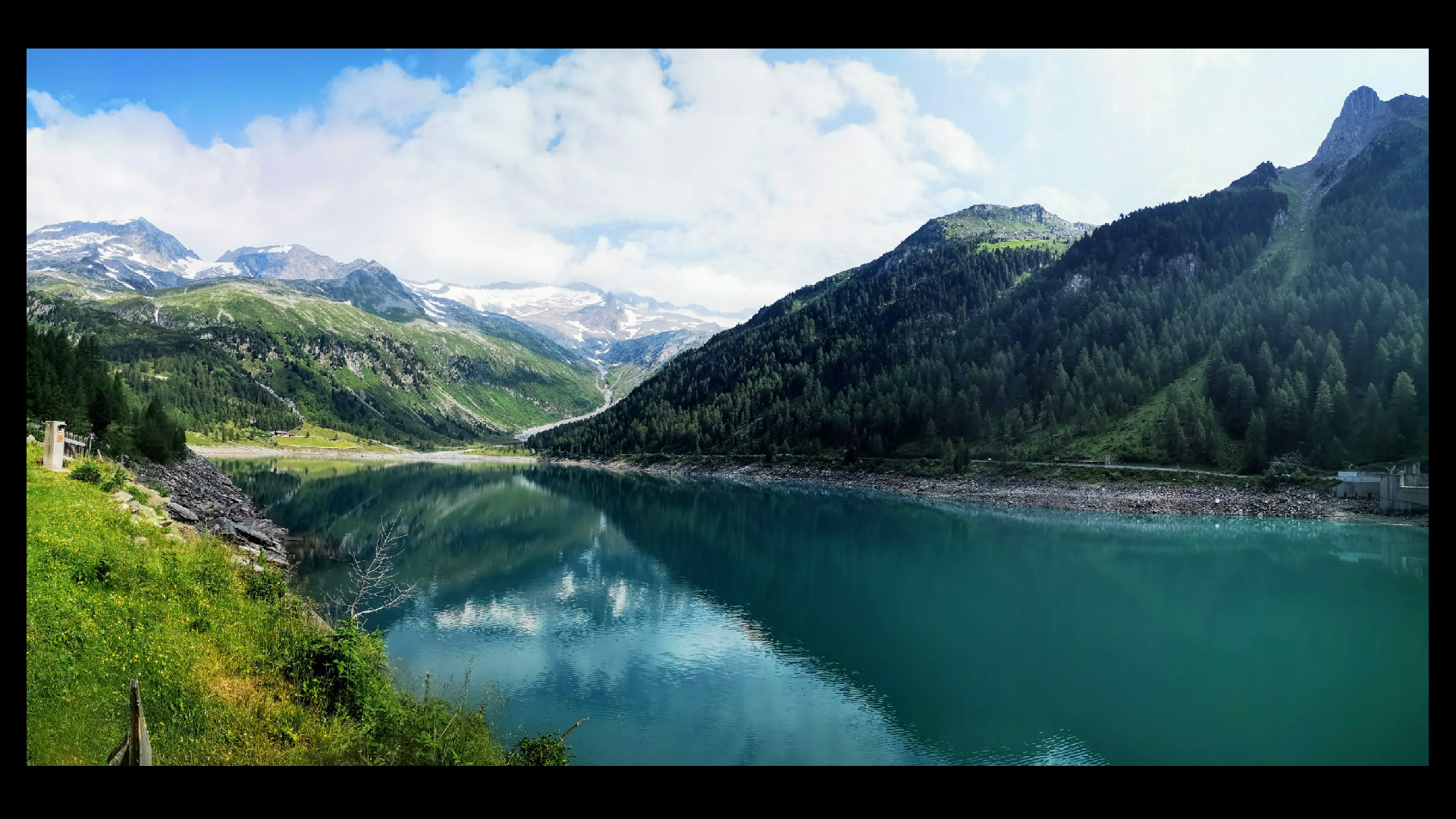

Taste 0 (Bild unskaliert einlesen):
