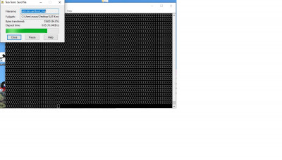

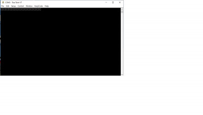

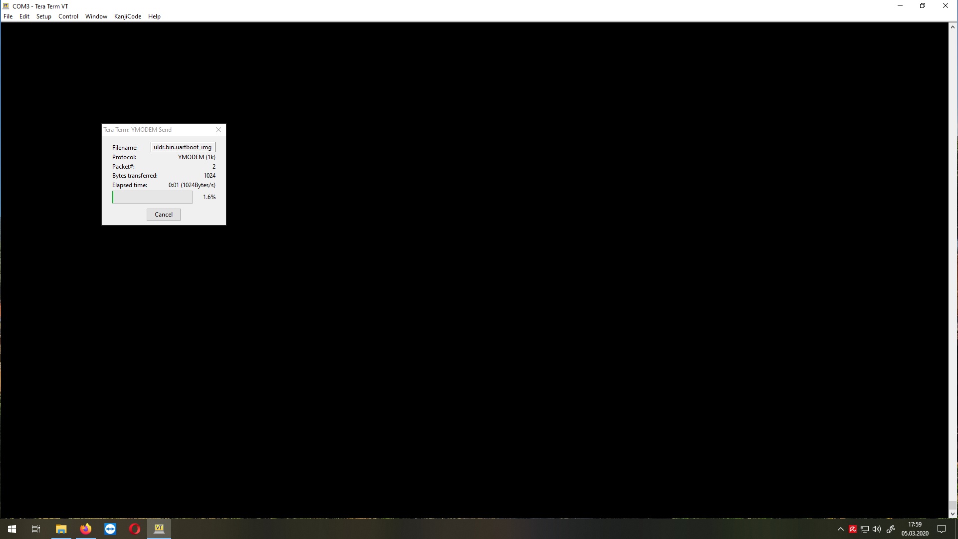

bin jetzt penibel genau nach der Anleitung vorgegangen, komme aber einfach nicht weiter.

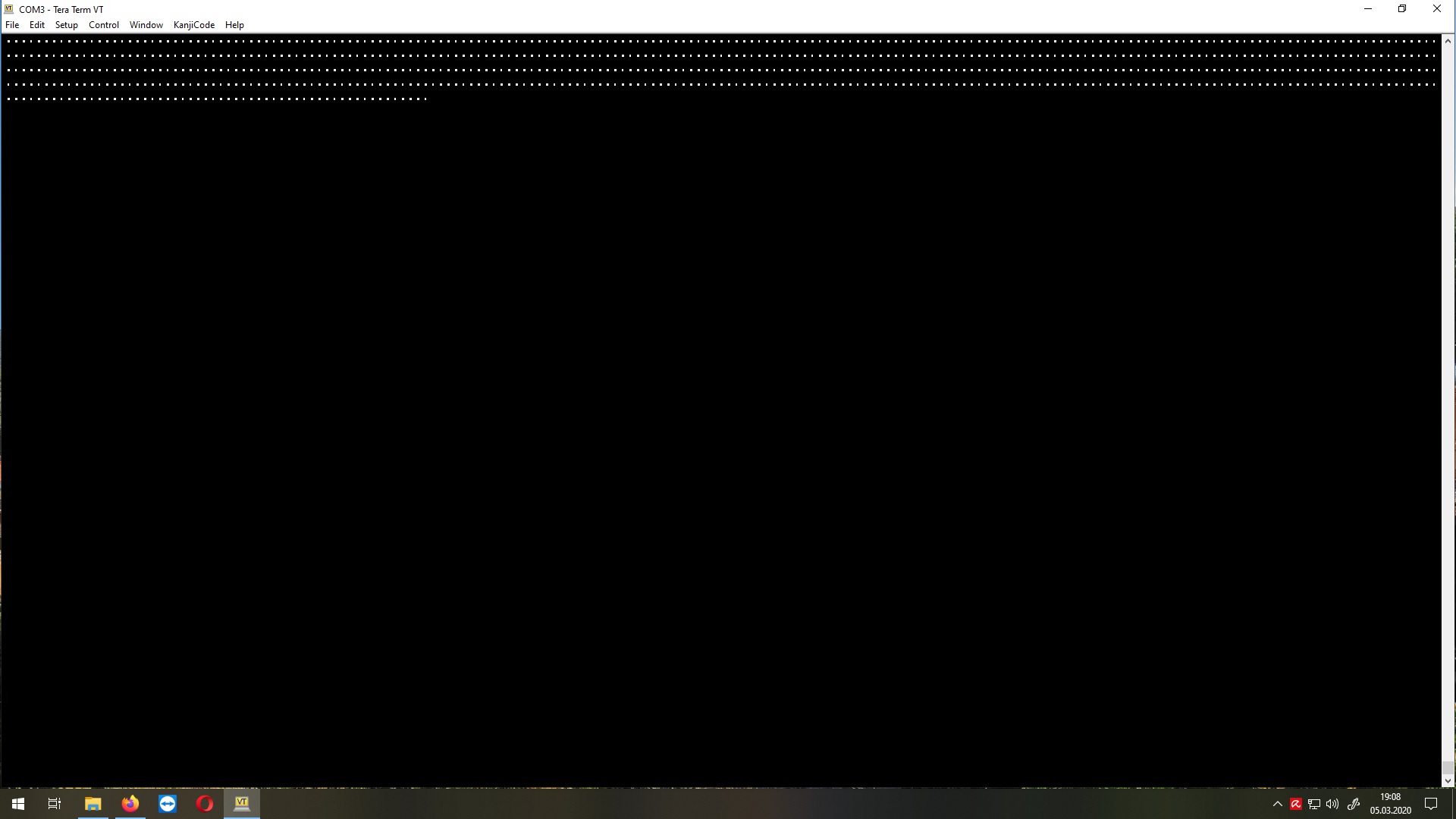

Ohne gesteckten Jumper begrüßen mich lustige Chinesen ( TeraTerm_1.jpg). Wenn ich dann wider besseren Wissens den Dateitransfer starte, bleibt alles hängen
( TeraTerm_2.jpg).
Mit Jumper passiert gar nichts und ich breche nach ewiger Zeit ab ( TeraTerm_3.jpg).
Beim Versuch über USB zu flashen, werden unterschiedliche Sticks erkannt, aber jede Datei auf dem Stick wird übersprungen (skip), danach wieder Einschalttaste drücken und von vorn :disappointed_relieved: .
Da ich wie bei Malen nach Zahlen vorgehe und definitiv keinen Lösungsansatz finde, breche ich ab :rage: . Schade!
Sollte doch noch jemand so nett sein, mir die Boxen in Ordnung bringen zu wollen, wäre ich sehr dankbar. Wenn nicht, stelle ich die Boxen in die Ecke und hoffe auf Selbstheilung :joy: .
Altes Sprichwort: Schuster bleib bei deinem Leisten!
In diesem Sinne!
Uwe

mach mal bitte ein normales serielles Bootlog (damit wir sehen, wie weit die überhaupt noch kommt), und auch ein Log, wo du normal per USB flashen willst (Stichwort: "skipped"), vllt sehen wir da schon was...
Die Übertragungsrate hast du im TeraTerm aber richtig eingestellt (115200,8,N,1) ? Diese Unicodezeichen hab ich noch nie gesehen, aber hab selber TeraTerm auch nur einmal testweise benutzt...
PS: nanana, wer gibt denn so schnell auf??? ;)

Don de Deckelwech hat geschrieben: Do 5. Mär 2020, 20:54 Diese Unicodezeichen hab ich noch nie gesehen, aber hab selber TeraTerm auch nur einmal testweise benutzt...
Sowas kann von einer zu langsamen Datenrate am PC kommen. ;)
Beiträge: 640
Re: Zee² nach falschem Flash tot
..oder falsches Kabel/USB-Adapter
Beiträge: 2991
Has thanked: 119 times
Been thanked: 27 times
Dann kommt aber garnichts. ;)
Solche Logs hatte ich auch schon. Da war dann bei der Geschwindigkeit 9500boud angegeben.

Bin nun doch einen Schritt weiter, nachdem ich in TeraTerm die Datenrate eingestellt habe (Danke, Don de Deckelwech!). Jetzt lassen sich die Dateien übertragen.

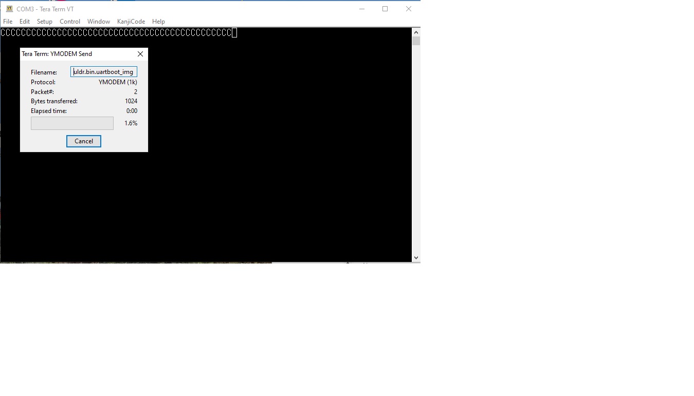

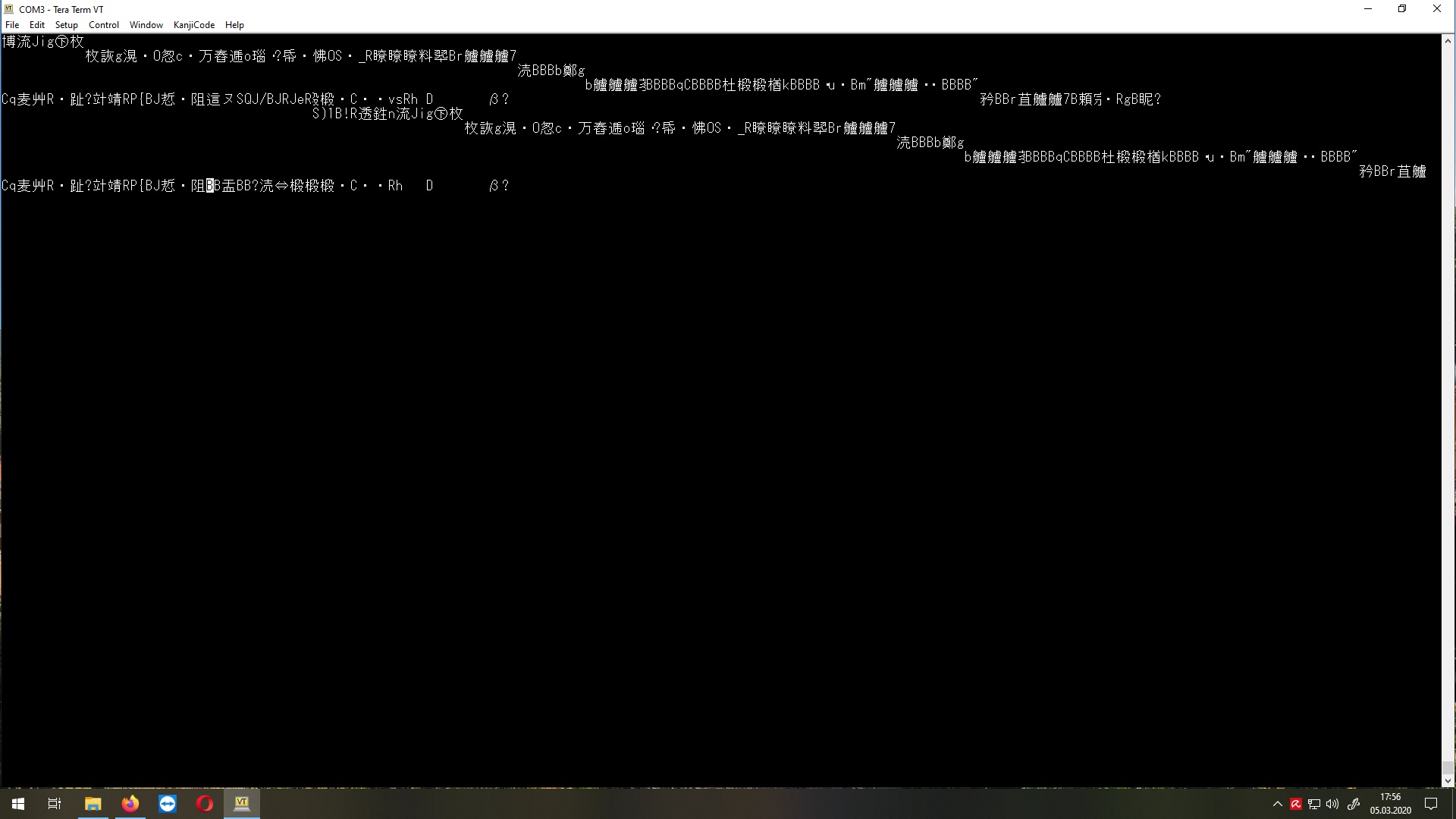

Beitrag von satkieker »
richtig, Don de Deckelwech, an der Anleitung hangele ich mich lang.
Habe mal versucht, alle Schritte zu erfassen:

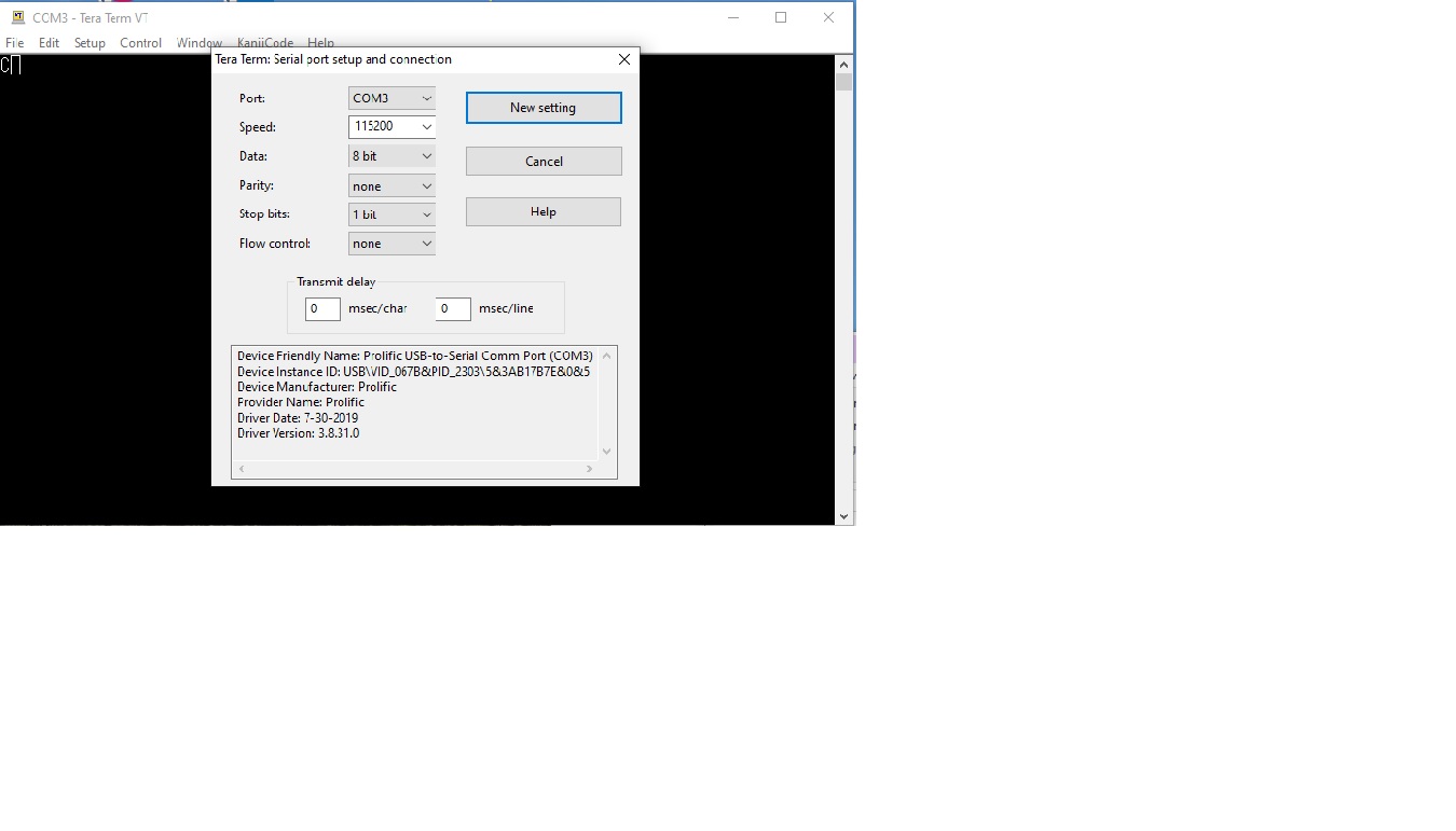

1. TeraTerm öffnen, Übertragungsrate einstellen (TeraTerm_4.jpg)
2. Verbindung scheint hergestellt, es werden "C´s" geschrieben (TeraTerm_5.jpg)

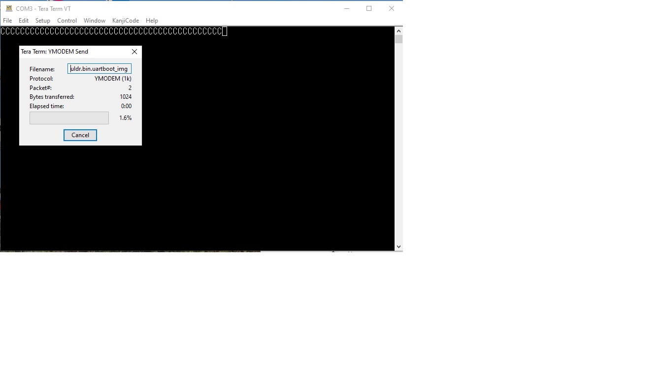

3. Übertragung wird gestartet, bricht aber sofort wieder ab (TeraTerm_6.jpg)
4. Wenn ich "Send file" auswähle, läuft die Übertragung durch, es passiert danach aber nichts (TeraTerm_7.jpg)
Was mache ich falsch????
Beiträge: 1636
Has thanked: 15 times
nicht "Send file", wo in der Anleitung steht das? ;) Du musst übers Ymodem-Protokoll gehen. V ersuchs mal so, wie oben in meinem Edit schon gesagt, das Senden vorbereiten, dann die Box starten und sofort das Senden anstossen.
PS: mach doch auch erstmal ein normales Bootlog und ein normales Flashversuch-Log, vllt ist das alles ja garnicht nötig!

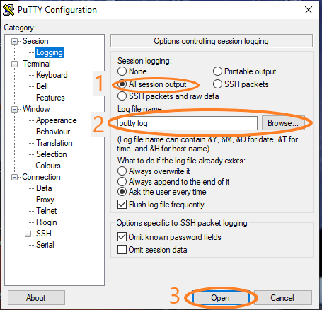

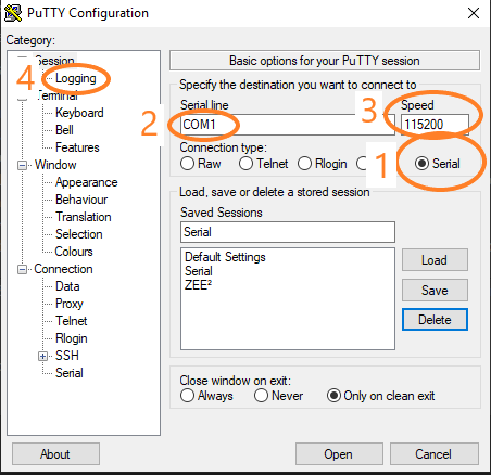

Bootlog, also mal aus dem Urschleim. (und aus dem Kopp)
Putty.exe besorgen und installieren, starten.
Knopf seriell auswählen.
COM Port auswählen (Seriell Adapter oder Board Anschluß), Speed 115200 einstellen.
Unter Categorie "logging" auswählen, "All session Output" auswählen, Pfad zum Logfile einstellen.
Box sollte aus sein. Nullmodenkabel (Kabel mit 2x Buchsen) anschliessen.
Button "Open" kicken.
Der Box Strom geben und Log verfolgen. Log wird geschrieben, Putty beenden und Logfile hier hochladen.
