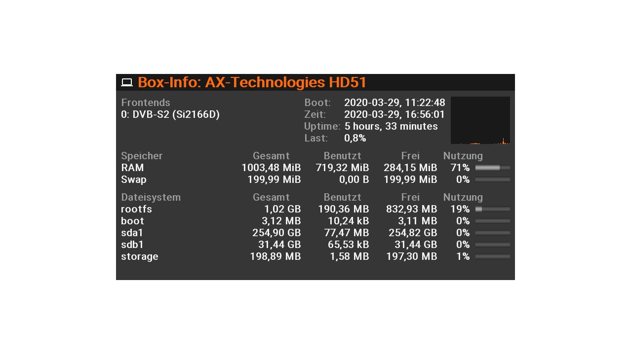

Beiträge: 3105
Has thanked: 48 times
Been thanked: 78 times
Re: AX HD51 und Umschaltzeiten zu hoch
Mach mal bitte einen Screenshot von der Boxinfo. Und bitte mal die Telnet-Ausgabe von top posten. Klingt so, als erzeuge irgendetwas bei dir eine hohe CPU-Last.

Shogun
Beiträge: 44
Registriert: Di 12. Apr 2016, 12:32
Beitrag von Shogun »
Shogun
Beiträge: 44
CEC ist AN.

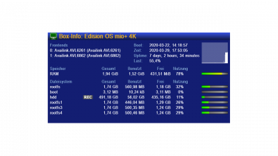

Beiträge: 396
Been thanked: 21 times
Beitrag von flk »
Sieht aber nicht so aus, als wäre das dein Problem. Auf der Osmio sieht das bei mir mit aktiviertem CEC nämlich so aus
