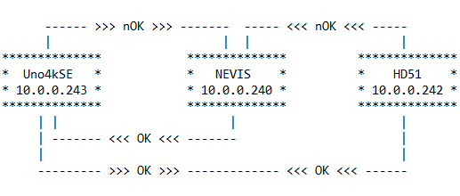

In die andere Richtung stefanx.
Darum schrieb ich ja:
Hounddog hat geschrieben: Do 28. Mai 2020, 13:31 ... - also eine Freigabe von einer anderen Box, bindet sie ordnungsgemäß ein.
Im Anhang mal ein Bild zum besseren Verständnis:
-> Zugriff von Neo² >>> Uno4kSE = OK
-> Zugriff von Uno4kSE >>> Neo² = nOK (also nicht OK)
-> Zugriff von HD51 >>> Neo² = nOK (also nicht OK)
-> Zugriff von HD51 >>> Uno4kSE = OK
-> Zugriff von Uno4kSE >>> HD51 = OK
-> Zugriff von Neo² >>> HD51 = nicht definiert
Ich subsumiere jetzt mal: Nevis als Server: nein, Nevis als Client: ja

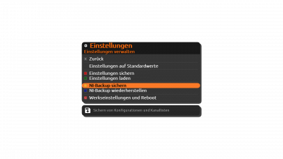

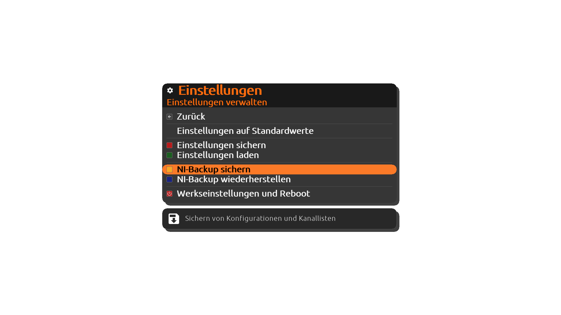

Bei den HD1 Kisten sichert man normalerweise in den Einstellungen-> Einstellungen verwalten-> Ni-backup sichern.
auf HDD oder Usb-stick
Nach flashen kannst beim startassi die wieder einspielen. Das funzt auch einwandfrei.
falls du nochzusätzlich was sichern möchtest, kannst das in
/var/tuxbox/config/tobackup.conf aufnehmen.
den kompletten /var Ordner einspielen, davon rate ich ab.

/var/tuxbox/config/tuxcal/
/var/tuxbox/config/tuxmail/
/var/tuxbox/config/zapit/
/var/tuxbox/config/oscam.*
/var/tuxbox/config/oscammon.conf
/var/tuxbox/config/scan.conf
/var/tuxbox/config/srv.conf
/var/tuxbox/config/flex/flex_eigene_scripte.conf
/var/bin/
/var/keys/
/etc/auto.net*
/etc/exports
/etc/fstab
/etc/hostname
/etc/hosts
/etc/resolv.conf
/etc/profile.local
/etc/network/interfaces
/etc/wpa_supplicant.conf
/etc/passwd
