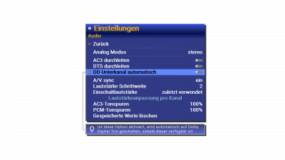

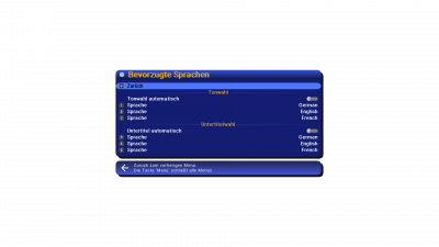

Verfasst: Sa 8. Aug 2020, 14:55
von dryeye
@gorcon
die einstellungen, welche in den angehängten screenshots zu sehen sind, beeinflussen auch die audiospur beim zappen ....
wenn die einstellungen wie im screenshot sind .....wird hier bei normalen satsendern (nicht stream) die gewählte audiospur beibehalten.
evtl. hilft das ja auch für deine streamsender.

von Gorcon
Danke, hilft aber leider nicht bei Web TV Sendern.
