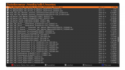

Hi, hab seit gestern eine h7, ni und kw und ein Problem mit meiner Festplatte von der coolstream, ext3, kann es an den Format liegen ? Ein Stick mit der Box formatiert, funktioniert. Bei der Festplatte kommt nur die erste Meldung, Datenträger bereit, aber nicht ob ich darauf aufnehmen will. Wenn ich Aufnahme drücke, kommt sda1 entfernt, wollen sdb zur Aufnahme nutzen.

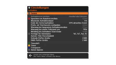

Dann schau doch mal ob der Aufnahme Pfad wirklich auf die Festplatte zeigt.

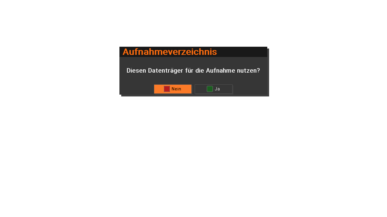

Re: Festplatte wird nicht erkannt
Hab auch schon paar neu erstellt, will nicht. Bei Informationen stecht auch rec für die Platte.
Edit. Was sehr komisch ist, es knistert doch zu viel beim einstecken, allerdings auch beim Stick. Scheint manchmal sogar neu zu starten.

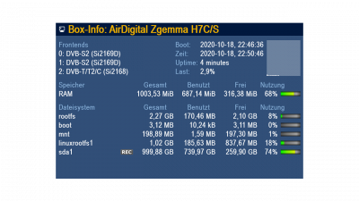

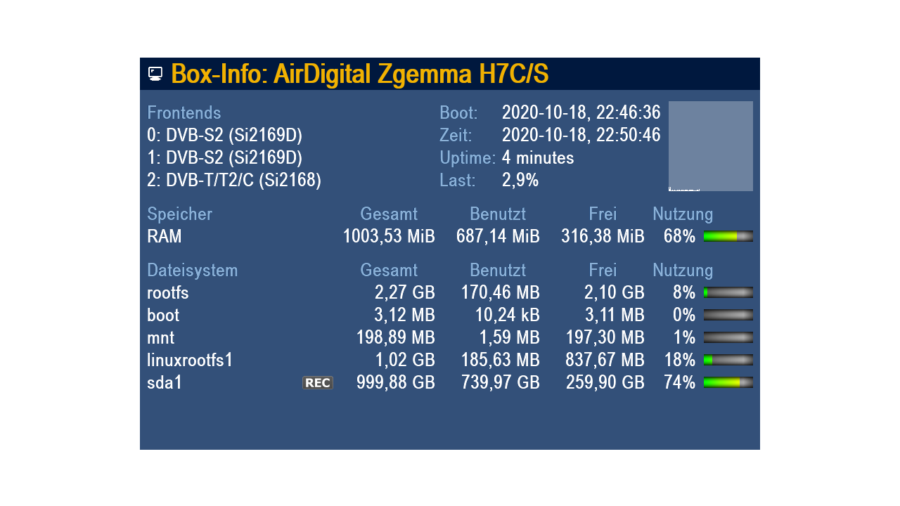

Was steht denn unter Einstellungen / Datenträger?
Und funktioniert ne Dateisystemprüfung?

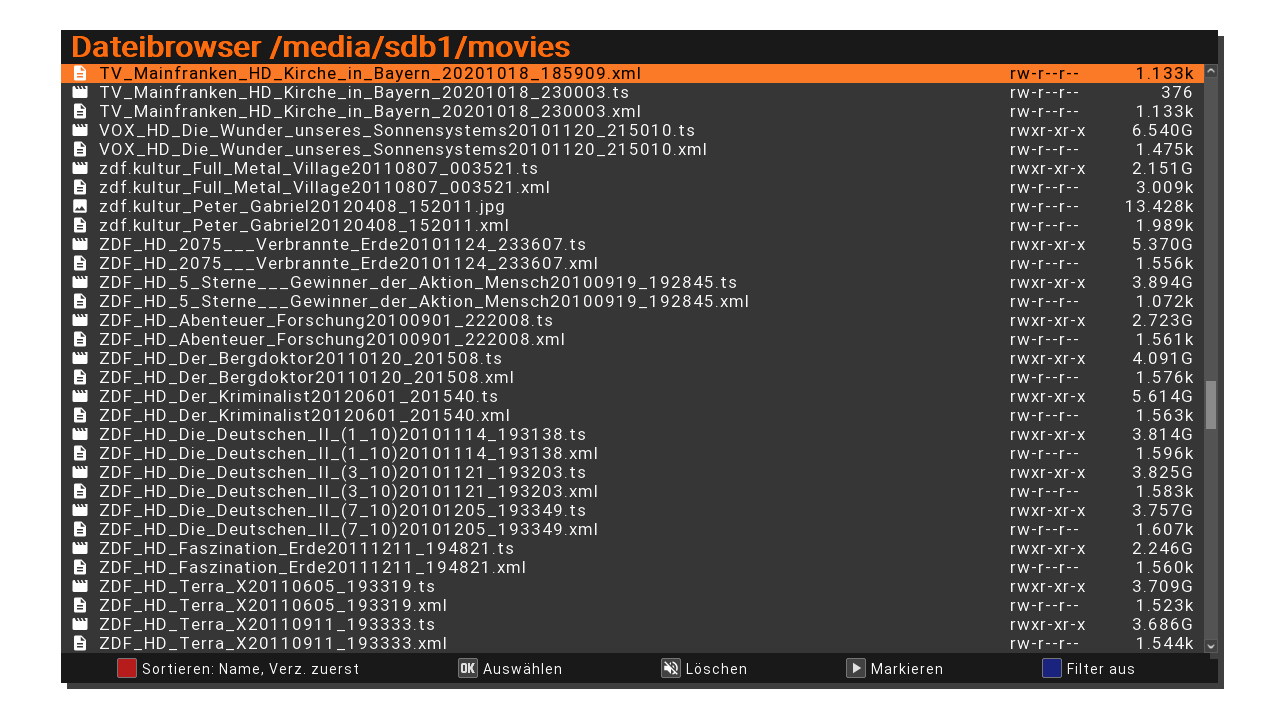

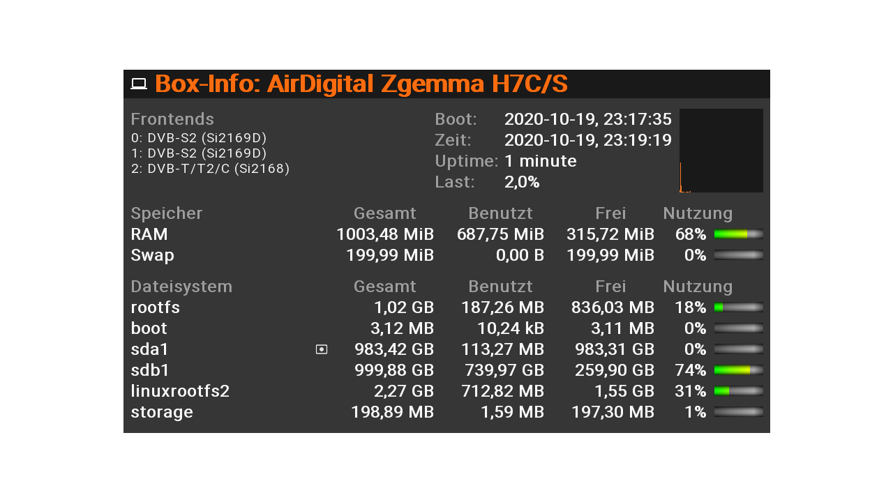

Alles sehr merkwürdig
Edit. Abspielen geht über Multiformat.
Edit. Hat doch aufgenommen.
Edit.
Edit. Kann doch nicht sein, weil sie bei coolstream sdb1 ist, will sie jetzt auch sein.
Edit.

Meine Festplatte mit Netzteile hat wohl eine Macke, macht manchmal Störgeräusche beim sub, war bei coolstream nicht so zu hören. Andere 2, 5 usb Platte funktioniert.
Paul Pang Jplay Fidelizer
Vielleicht mal ein anders Netzteil testen
Und bezgl. sdb1 statt sda1...guck mal unter Datenträger nach. Da steht bestimmt noch die Festplatte die rumgezickt hat als sda1 drin.

Hi, ich glaube, dass bringt bei Festplatte nichts. Es scheint so das die Platte/ Netzteil, ab und zu Störgeräusche beim sub verursacht, bei coolstream kaum zu hören, da funktioniert die auch, wie sie soll. Komisch dads sie umgemountet wird und Aufnahmen funktionieren trotzdem dann auf sdb. Vielleicht teste ich das noch, aber die Festplatte wird keine Zukunft mehr bei mir haben.
Edit. Ich denk mal, du hast recht, würde funktionieren, hab beide Festplatten angeschlossen, sda1 mit der Box formatiert.

Hi, hab gerade mit tuxboxcommander 1 Film von sdb nach sda geschoben, 1, 3 gb, dann die xml, dabei ist die Platte ausgestiegen, bei den Fehlermeldungen kommt dann auch das Geräusch beim sub. Netzteil hab ich noch nicht getauscht.
Wenn ich meine externe FP , die ich noch aus CST Zeiten habe über USB zuschalte , wurde bei den älteren Images noch immer eine Abfrage gestartet ,
ob ich diesen Datenträger auch für Aufnahmen nutzen möchte .
Dieses konnte ich mit ja oder nein bestätigen , um auch auf diese externe FP aufzunehmen .
Bei den aktuellen Image kommt diese Abfrage leider nicht mehr .
Wenn ich nun Aufnehme , wird immer auf die interne FP aufgenommen .
Wurde hier was geändert ?
Wie krieg ich denn jetzt die Box dazu , auch auf die externe FP aufzunehmen ??

- Beiträge: 1248
- Has thanked: 16 times
- Been thanked: 12 times
Menü/Einstellungen /Aufnahme da den Pfad zur externen FP.

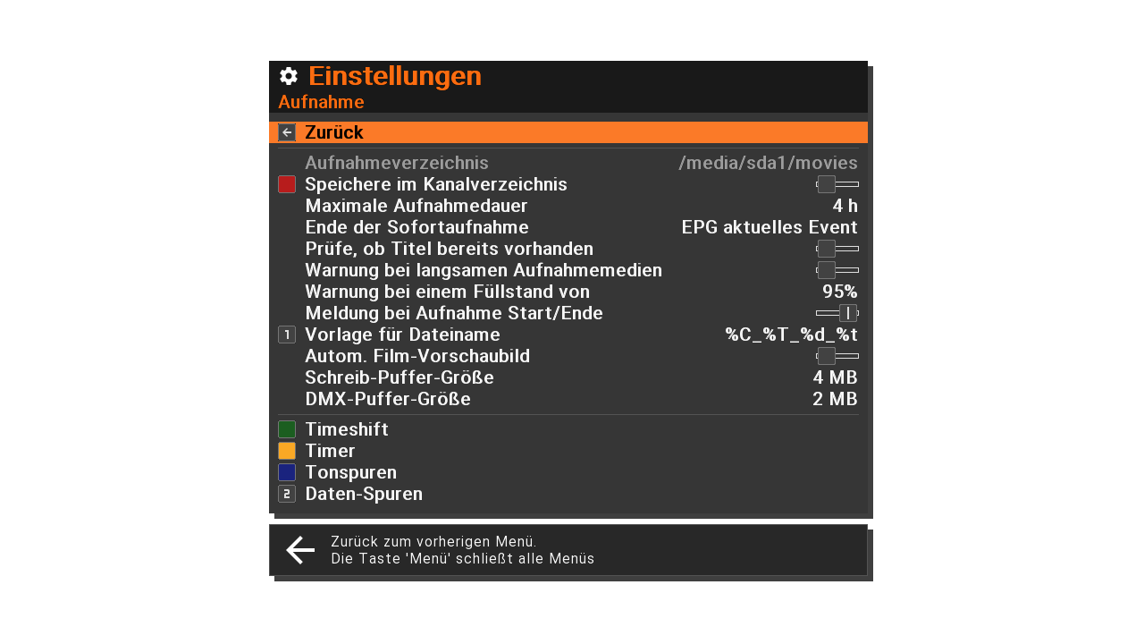

Muß ich jedesmal den Pfad händisch ändern , bevor ich Aufnehme ?
Ich meine vorher war das anders gewesen , da wurde ich beim Einschalten der FP eben gefragt , ob ich hierauf Aufnehmen möchte oder nicht .
@DdD
FP wird erkannt und auch gemountet .
Filme kann ich ja von da ansehen , aber halt nicht Aufnehmen ....

Nein, nur einmalig im Aufname Menü den Pfad der Festplatte angeben (möglichst nicht über SDX sondern über den Namen der Platte, dann verschiebt sich da auch nichts wenn da mal ein USB Stick eingesteckt wird.kalle wirsch hat geschrieben: ↑Sa 30. Jan 2021, 17:30
Für Timeshift sollte man das dann auch noch machen.

Und wenn ich dann mal eben etwas auf die interne HDD Aufnehmen möchte ??
Dann muß ich den Pfad doch erst wieder ändern , oder verstehe ich da jetzt was falsch ?
- Beiträge: 1248
Das verstehst Du richtig. Wird aber möglicherweise auch gefixt das Problem.
