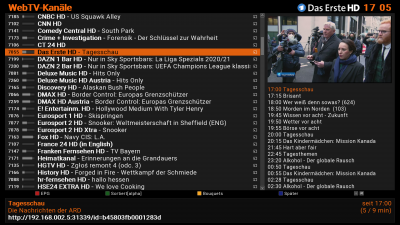

Vorab: ich habe eine fritzbox 6660, deren integrierte dvb-c tuner von tvheadend auf meinem qnap NAS angesprochen werden, um die dvb-c Kanäle im Netzwerk bereitzustellen (für Räume, die keine kabel dose haben).
die kanalliste von tvheadend habe ich als m3u exportiert und in die webtv_usr.xml integriert.
Jetzt habe auf meiner hd51 und auf einer hd60 mit dem ni image das gleiche Problem: wenn ich einen dieser webtv Einträge gucken will, dauert es immer 6-8 Sekunden, bis ein Bild kommt (was auf die Dauer ein bisschen nervig ist).
ich habe schon mit diversen Einstellungen sowohl im ni image als auch in tvheadend experimentiert, was allerdings nicht geholfen hat.
Gegentests mit anderen neutrino images (bpanther, kw) als auch openatv haben ergeben, dass das Problem dort nicht auftritt. Bei jedem dieser images ist spätestens nach 3 Sekunden das bild da. Daraus schließe ich, daß im ni image irgendetwas anders vorkonfiguriert sein muss (evtl. Bei ffmpeg?)
Jetzt kommt allerdings noch was komisches:
Starte ich tvheadend auf dem nas neu, starten die Streams im ni image für ein paar Stunden genauso schnell wie mit den anderen images. Nach diesen paar Stunden ist allerdings alles wieder genauso langsam wie vorher.
Das alles kann ich immer wieder beliebig reproduzieren.
da ein tvheadend Neustart immer kurzzeitig hilft, hatte ich zuerst tvheadend als schuldigen ausgemacht. Da bei allen anderen images das Problem aber nicht auftritt, gehe ich da inzwischen nicht mehr von aus.
Kann sich jemand darauf einen reim machen oder hat ne Idee, wie man das beheben kann?
