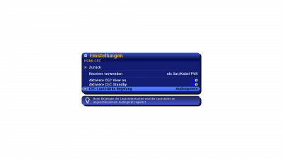

Die Uhr die zu sehen ist die normale Uhrzeitanzeige die ich immer im TV-Bild ( per OSD eingestellt ) angezeigt bekomme ...
es hätte ja sein können das diese Anzeige dann im Modus " Blanker Bildschirm " auch unterdrückt wird , aber man sieht diese Uhrzeit wie gewohnt .
mit Foto -
screenshot.png.txt
(10.96 KiB) 437-mal heruntergeladen
, txt löschen

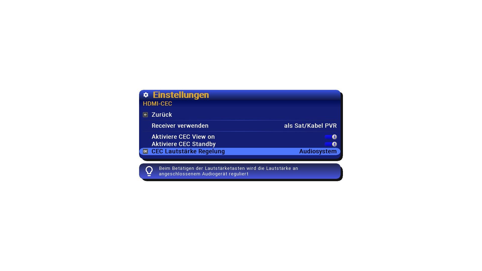

Nanobot hat geschrieben: Di 16. Feb 2021, 02:22 Ich hänge meine Frage mal in diesen Thread mit rein: Funktioniert mit der H7C/S und dem NI-Image CEC ? Wenn ja, kann man damit wie bisher "nur" den TV mit ein- und ausschalten, oder gibt es inzwischen die Funktion, die Lautstärke eines gekoppelten AV-Receivers mit der FB der Zgemma zu verstellen ?
die antwort ist jein und ja.....soll heißen..
die funktion hängt von deinen komponenten ab....und ist wie immer bei hdmi-cec ein wenig glücksspiel.
ich habe hier eine zgemma-h7s an einem pioneer-AVR und einem aktuellen pana-oled.
nach durchtesten aller einstelloptionen und diverser hdmi-kabel habe ich momentan folgende situation....
das einschalten der kette über die box funktioniert gut ---- das abschalten der kette über die box jedoch nicht. (AVR bleibt an)
die lautstärkeregelung am AVR über die boxfernbedienung funktioniert ....ist aber ein wenig träger als die direkte regelung.
anbei noch ein screenshot der einstelloptionen.....

Das es den Punkt "CEC Lautstärke Regelung" gibt, wußte ich noch nicht, was allerdings daran liegen dürfte, daß ich auf meiner Zee2 noch ein uraltes BluePeer Image habe. Vielen Dank für diese Info. Dann bleibt nur die Hoffnung, daß die PIP-Funktion irgendwann einmal auch unter Neutrino funktionieren wird, denn diese Funktion ist für mich essentiell um Werbepausen zu überbrücken :-)
