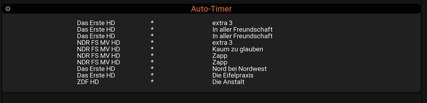

ich nutze einige Zeit schon die Autotimer.
Dabei ist mir aufgefallen dass bei einigen Sender immer ein paar Minuten vom Anfang fehlen.
Gibt es eine Möglichkeit den Timer automatisiert 5 Minuten früher zu starten?
Eigentlich habe ich immer bei der manuellen programierung über EPG einen Vorlauf von 5 Minuten.
Dort klappt das auch ganz gut. Scheinbar wird dieser Vorlauf nicht im AutiTimer genommen.
Auch in der pr-auto-timer.conf habe ich keine Möglichkeit gefunden das einzustellen.
Wird der Autotimer noch weiterentwickelt?
Weiss jemand wo sich der Quelltext für neugierige befindet?

wenn du das flag "I" in der .rules benutzt, werden die werte (vor- und nachlaufzeit) ignoriert. ohne das "I" sollten die eingestellten werte genommen werden, die auch bei programmierung über epg genutzt werden.

gnorf hat geschrieben: ↑Fr 5. Mär 2021, 19:32
Da wurde schon lange nichts mehr dran gemacht.
Der Bug in der Anzeige wie viele Treffer gefunden wurden fehlt noch immer.

@gorcon: was meinst du damit?
hier ein auszug aus display.log von heute morgen:
~T0225 RTL Television ~T0450 * ~T0638 Let's Dance ~T1350 4 Treffer
und diese datei wird doch dann zum abschluss auf dem tv ausgegeben. also hier passt das.

Im Log ja aber in der Anzeige fehlt das seit letztem Jahr.

Tewsbo hat mir einen Fix zukommen lassen. Das wird also repariert werden.

@vanhofen hat es gefixt - danke dafür. sollte ab den morgigen nightlies also wieder passen:
