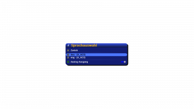

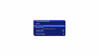

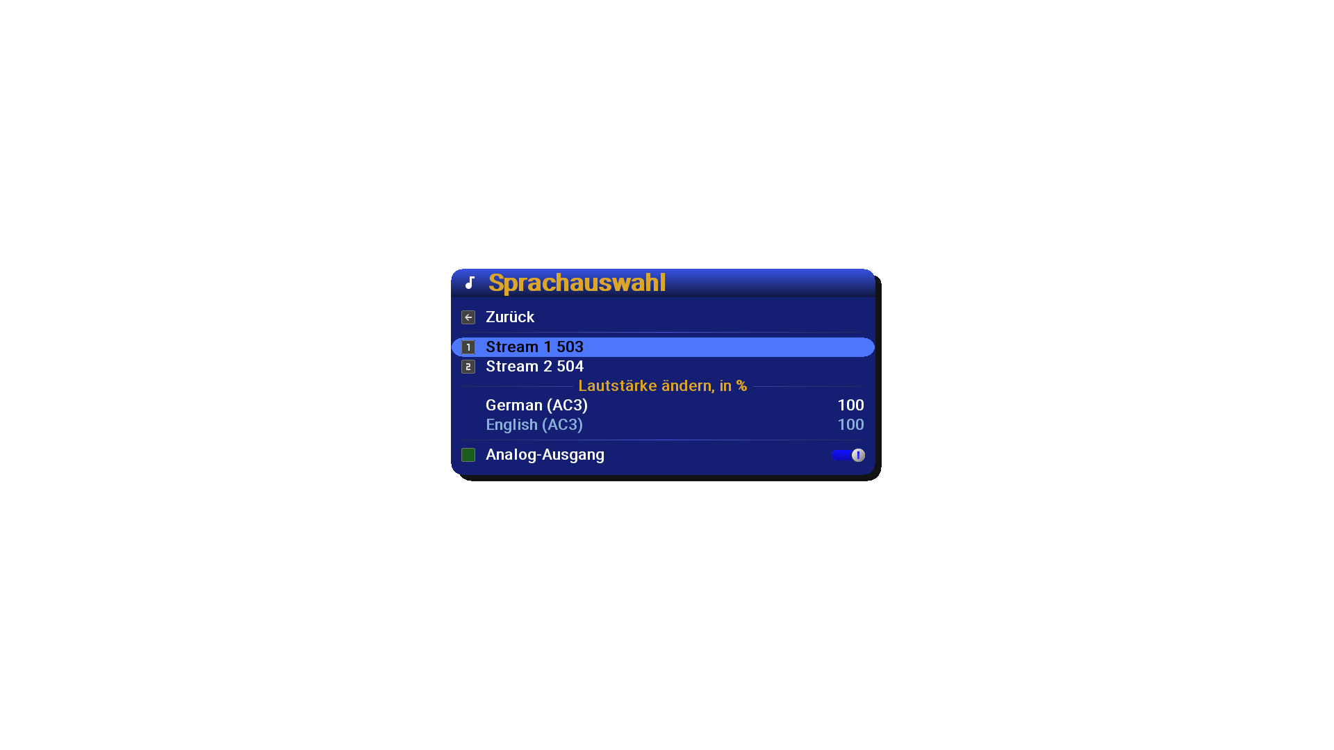

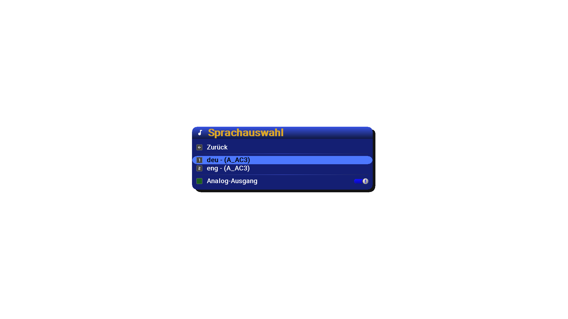

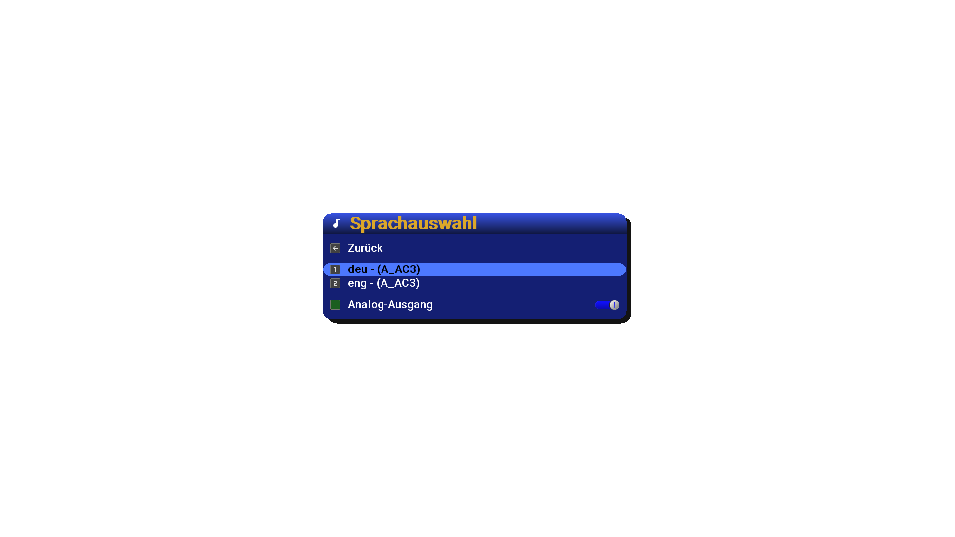

bei über den moviebrowser abgespielten inhalten wird schon länger "Ton 1 403 und Ton2 404" angezeigt....
interessant finde ich deine feststellung, daß bei derselben aufnahme über den multiformatplayer die korrekten sprachauswahl/tonoptionen angezeigt werden.
hier auf der h7s ist das ebenso....
siehe screenshots...
sprachauswahl über den moviebrowser sprachauswahl desselben films über multimedia/multiformat-videowiedergabe
