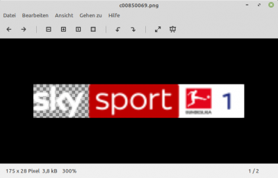

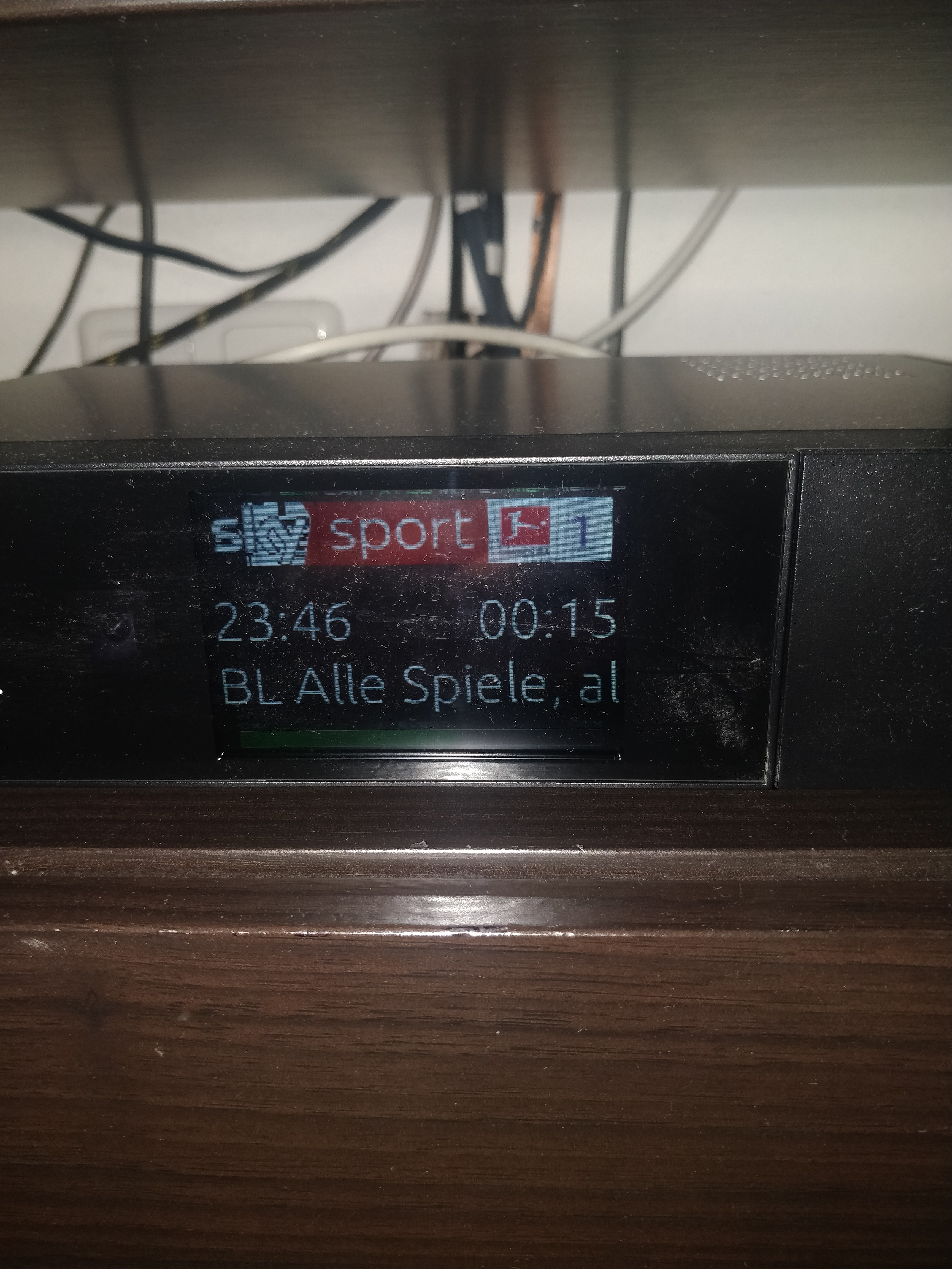

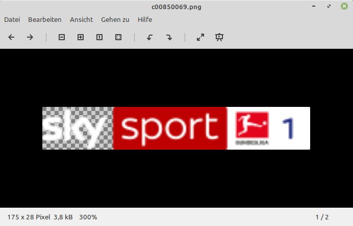

Im display meiner duo 4k werden manche Logos seltsam dargestellt. Da taucht dann in Teilen des Logos ein weißer oder grauer Hintergrund auf, den es aber in der betreffenden png-datei gar nicht gibt. Besonders bei allen Sky sport und sky bundesliga sendern ist das der fall, aber z. B. auch bei vox. Im Bild zu sehen hinter dem k und y.
Ich dachte erst, dass es evtl. am display selber liegen würde, aber bei anderen Logos, die teilweise noch breiter sind, taucht das Problem nicht auf. Ebenso werden die Logos in der infobar und kanalliste normal dargestellt.
Die Logos habe ich vom eingebauten Logo updater und
das Image ist aktuell von gestern, trat aber auch mit vorherigen images auf.
Hat jemand evtl. das gleiche Problem oder ne Idee, was da los ist?

Auch wenn der Receiver direkt auf diesem Kanal startet, sieht es schon so aus. Also ohne das vorher ein anderes Logo im display gewesen sein kann.
Und es sieht auch immer gleich aus, egal welcher Sender vorher an war und welches Logo vorher angezeigt wurde

Liegt an den Icons, hab ich auf der Uno auch, die haben einen durchsichtigen Anteil, da fehlt mMn ein schwarzes Hintergrundbild....

graphlcd kann Transparenzen nicht korrekt darstellen. In Neutrino (oder war es lcd4linux?) hatten wir diesen Bug auch mal gehabt.
