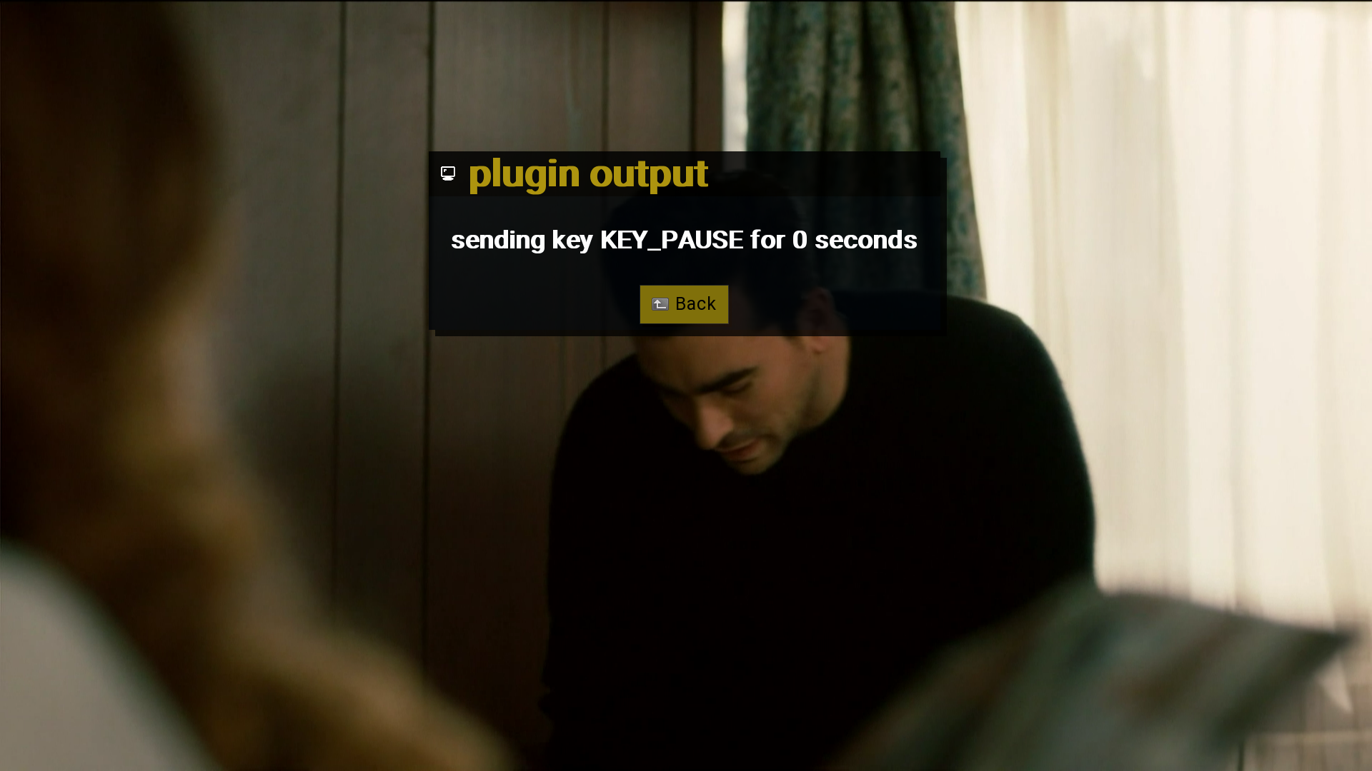

Wähle ich das Plugin aus (ich habs mit auf rot gelegt, ist ja egal) kommt ein Popup, aber der abspielende Film pausiert nicht :(
Hingegen bleibt das Fenster offen, wäre schön, wenn das alleine zugehen würde, aber das wäre mein kleinstes Problem.
Das mit den 0 Sekunden... wenn im Script steht "rcsim KEY_PAUSE 1" steht im Popup halt sending key Pause for 1 seconds" - also mit den 0 Sekunden hat es nichts zu tun.
Und direkt über Telnet geht es natürlich weiterhin,auch ohne eine 1 für die Sekunden/Dauer.

Hab jetzt nochmal mit der cfg und dem Type gespielt: type=3 bringt das Popup-Fenster wie beim Screenshot, type=1 (oder 2 oder 4) bringt das nicht, auch keine andere Meldung und vor allem keine Funktion des Befehls
