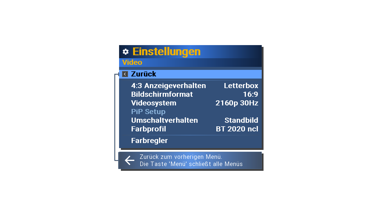

Re: Neutrino allgemein
Die Info mit dem Farbprofil ist sehr praktisch für viele Fernseh-Nutzer ...
Besonders wenn man einen 4K-TV besitzt , habe 2 Möglichkeiten : einmal BT 2020 ncl und BT 2020 cl , sehe aber keinen Unterschied ...
Danke für die tolle Arbeit mit dem letzten Nightly !!
anbei screenshot Grüsse - imi8mm
es gibt 4 einstellmöglichkeiten ,
Auto
BT 2020 CL = BT 2020 Constant Luminance -- UHD
BT 2020 NCL = BT 2020 Non-Constant Luminance -- UHD
BT 709 -- HD und FHD

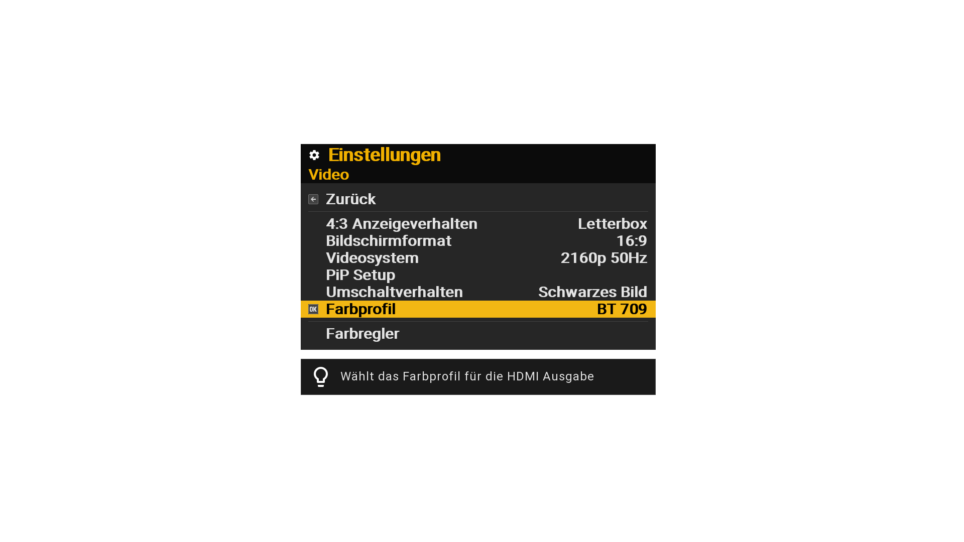

- Beiträge: 915
bevor ich "nur" deswegen ein Update mache: gibt es einen sichtbaren Unterschied ? oder vielleicht anders gefragt: was war denn voreingestellt bei den Images, welche das Menü noch nicht hatten ?
mein einziges Problem mit UHD, bzw. nicht mit UHD sondern eigentlich eher HDR, dass das Bild viel dunkler wird
Umschalten ist soweit noch OK, Bild kommt und dann sagt das TV "HDR-Signal erkannt" es flackert (mehr oder weniger kurz) und dann ist es viel dunkler. HDR erkennt mein TV bei allen UHD TV-Sendern, macht bei den paar UHD-Sendern aber keinen Sinn an Heiligkeit und Kontrast zu spielen
Frankenstone
Voreinstellungen waren immer "auto" bis dato.was war denn voreingestellt bei den Images,
- Beiträge: 2975
- Has thanked: 59 times
- Been thanked: 198 times
das ist richtig. ich hatte das problem das bei 2160p50 auto = BT.2020 eingestellt wurde und mussteFrankenstone hat geschrieben: ↑Di 7. Dez 2021, 20:12Voreinstellungen waren immer "auto" bis dato.was war denn voreingestellt bei den Images,
das über rc.local auf BT.709 einstellen. jetzt kann ich das in den video-einstellungen einstellen was ich vorher
nicht konnte. mit den 4 einstellungen kann jeder selber entscheiden was er mag, man muss nicht an den farben
bzw. kontrast-werten rumfummeln einfach mal probieren und wenn das bild bis dato ok war braucht man auch nicht
neu flashen.

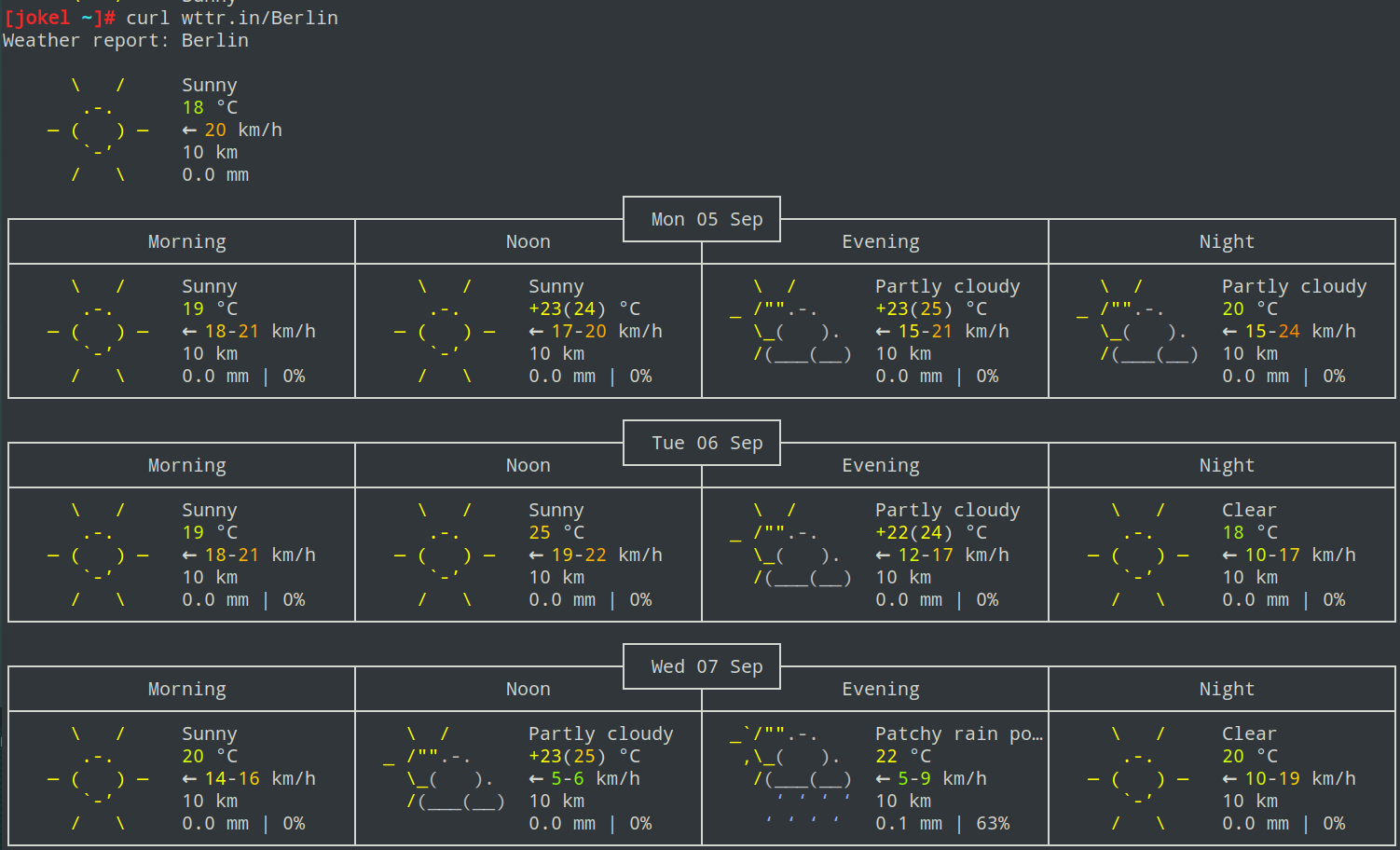

cool wenn man das in der console eingibt
dann kommt das hier
curl wttr.in/Berlin
