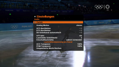

Was hast Du denn im Audiomenü (unter Menü/Einstellungen) bei HDMI eingestellt?
Bei mir sieht das so aus:

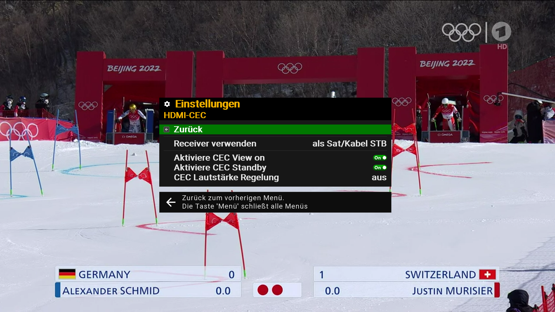

Wenn dies aber auf ein gestellt ist : " CEC Lautstärke Regelung " ...
- Beiträge: 3227
- Has thanked: 199 times
- Been thanked: 55 times
Re: ZGemma H7C, nach Reboot kein Ton über HDMI mehr
Passiert einfach nix denn die Lautstärke lässt sich da nicht regeln.
