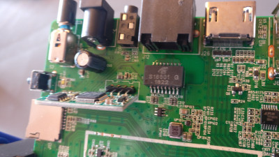

Bei meiner Mutant HD60 (ca. 3 Jahre) hatte ich auf einmal kein Empfang mehr auf allen horizontalen Sendern.
Betroffen sind dann fast alle Deutschen Sender.

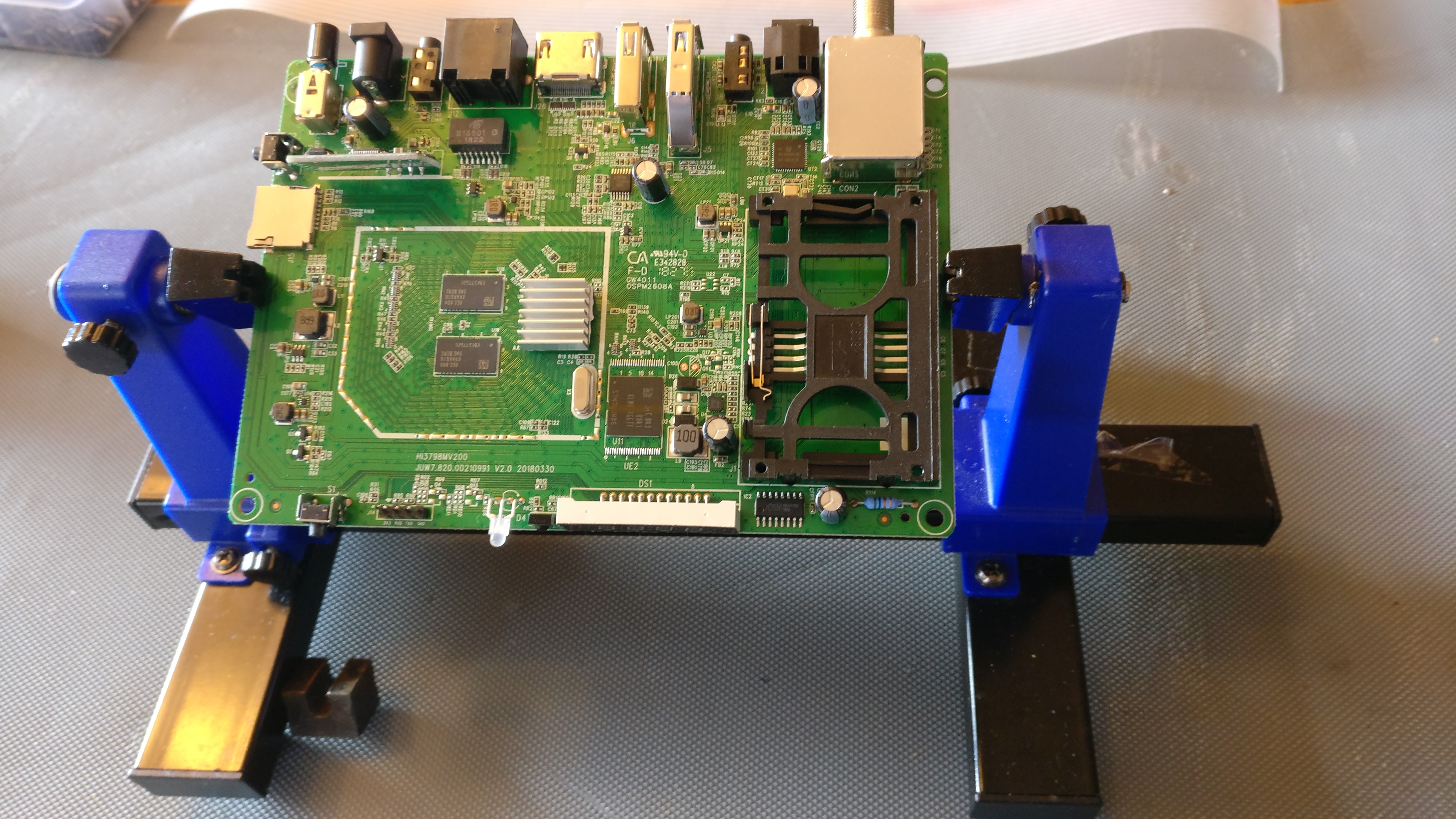

Mutant dann zerlegt, 4 Schrauben am Boden, Deckel abnehmen, eine Schraube auf der Platine raus, dann kann man die Platine entfernen.
Visuell nichts zu sehen an den Elkos , oder an anderen Bauteilen.

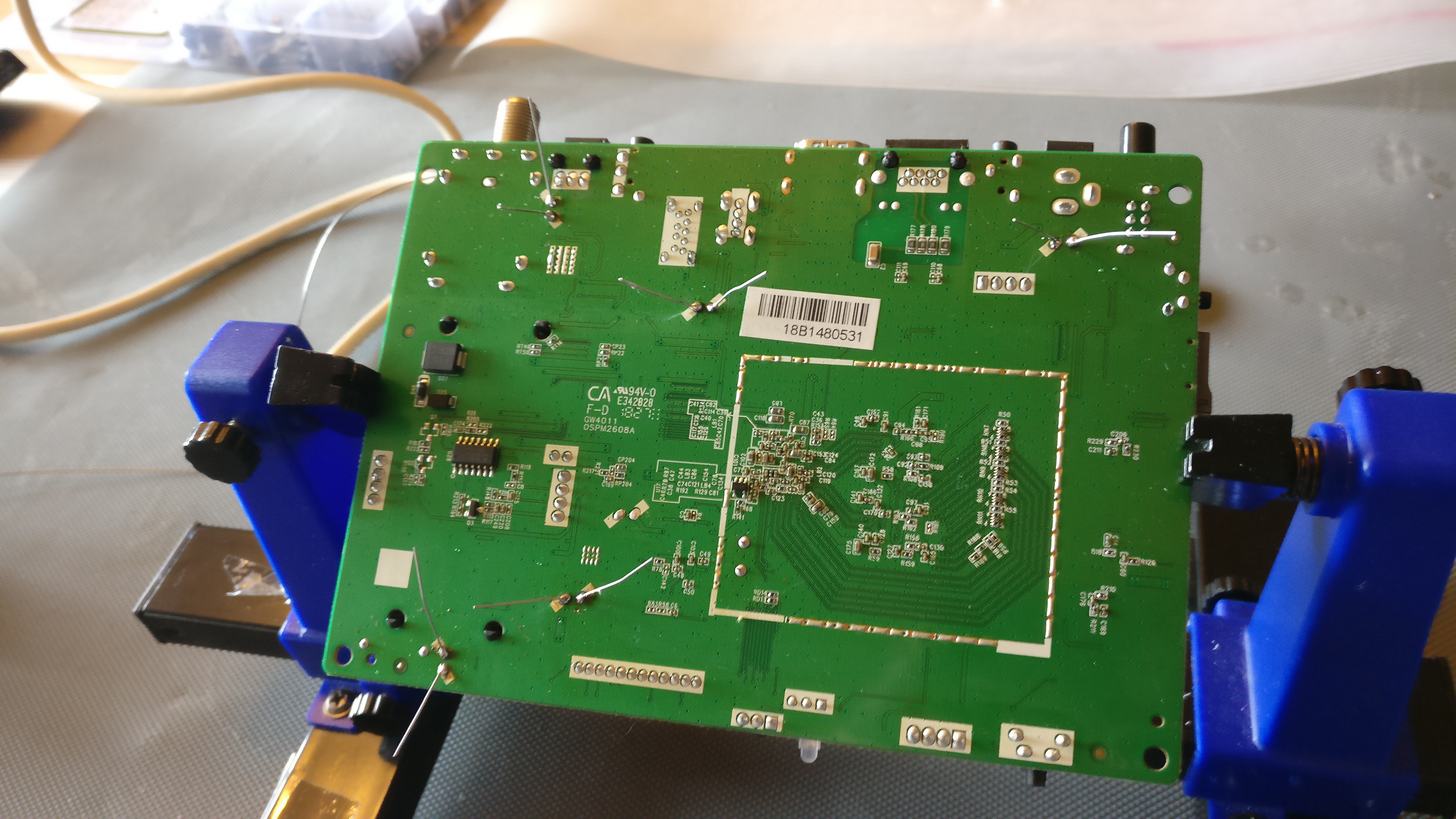

Versuch macht klug, also alle 5 Elkos auf dem Board entfernt.
Achtung: Chinesen Lot. Man sollte alle Lötpunkte der Elkos nachlöten, bevor man auslötet.
Ich musste meine Entlötstation auf 390 ° stellen, bevor sich überhaupt das Lot schmelzen ließ.
Trotzdem noch 2 - 3 mal nachgelötet mit frischem Lötzinn bevor ich die rausbekam.
Ich glaube, mit Entlötpumle hat man da fast keine Chance.
Elkos sind handelsübliche 16 V, 220 uF, 105 °
Nach dem einlöten.
Drahtende abgeschnitten und Platine wieder eingebaut.
Voila, Empfang an der Mutant wieder okay. Alle Sender werden wieder empfangen. :hugging:
Ich tippe mal, ähnlich wie an den CST Boxen, werden sich an den Kisten alle Elkos irgendwann verabschieden.
Also nicht wegwerfen, reparieren. ( Reparaturzeit ca. ne halbe Stunde) .
