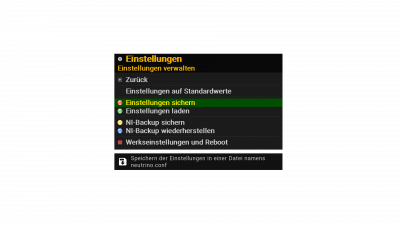

Re: Problem mit der Programmliste ?
Meine Lösung (für Selbstbauer):ist diese Situation schon sehr lange im Image drin
* Lokal einen eigenen Branch, z.B. "mine", anlegen, darin die configs anpassen.
* Per Script vor einem make update auf 'master' zurückgehen.
* Nach dem Update per script wieder auf 'mine' gehen und mit "git rebase master" auf den letzten Stand "heben".
In config.local auf den Branch 'mine' ändern und Alles wird gut.
Mache ich, seitdem ich "git" und das NI-BS eingermaßen verstanden habe.
- Für bs, ni-neutrino, ni-neutrino-plugins und ni-libstb-hal.
- Und für 3 lokale Repos (mine, test, devel)
- und für 4 Boxtypen (nevis, apollo, hd51 und duo4k) in jeweils eigenen Unterverzeichnissen.
